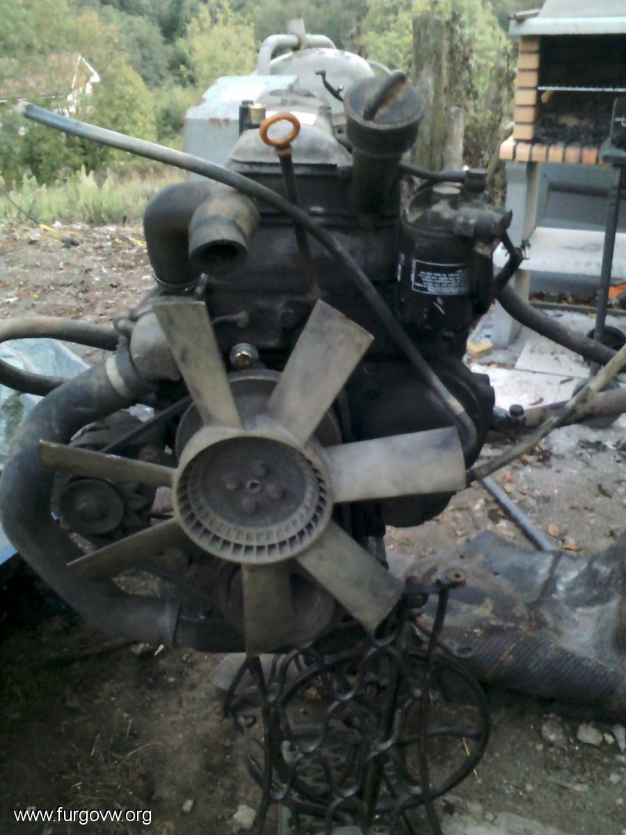

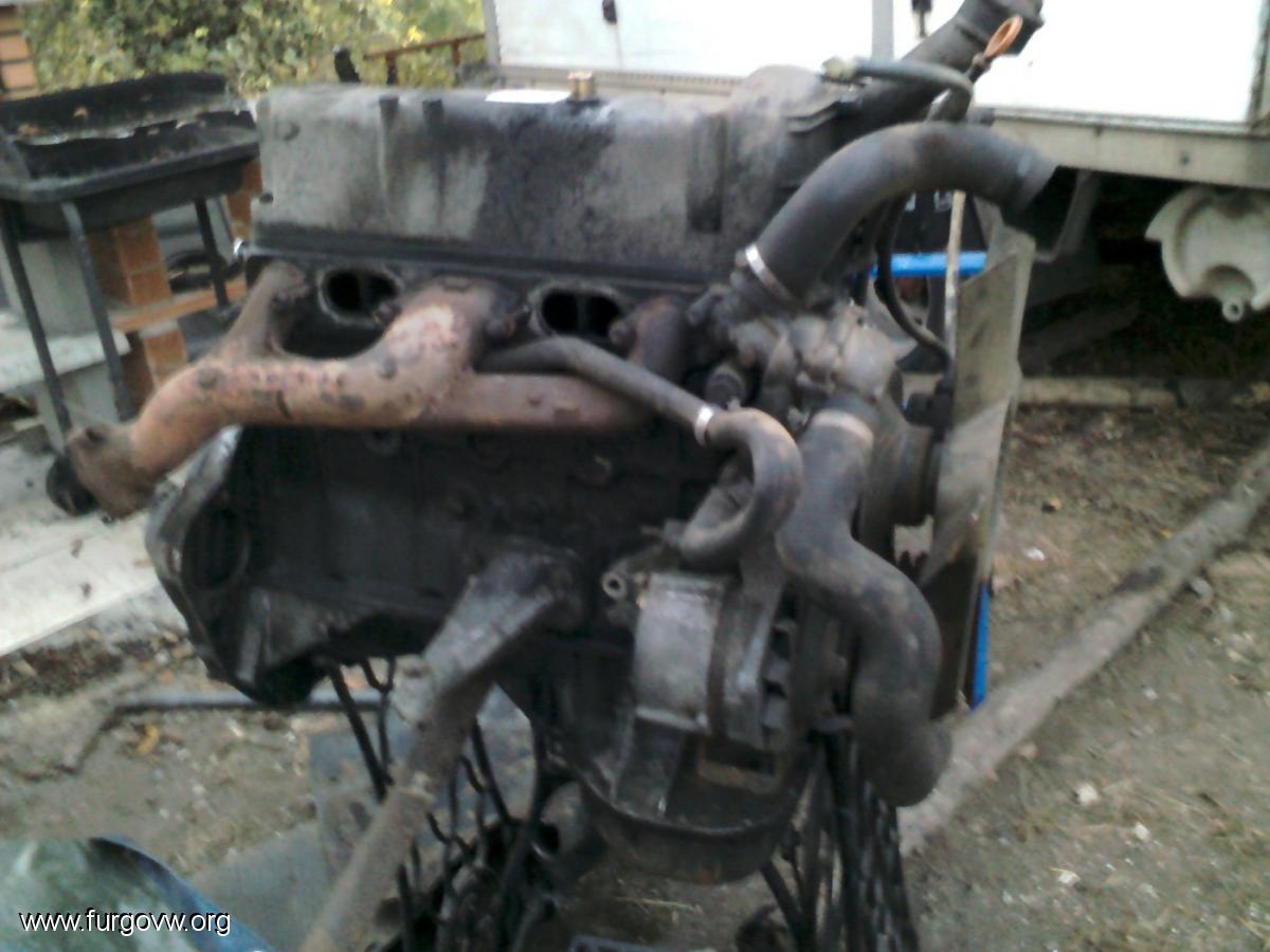

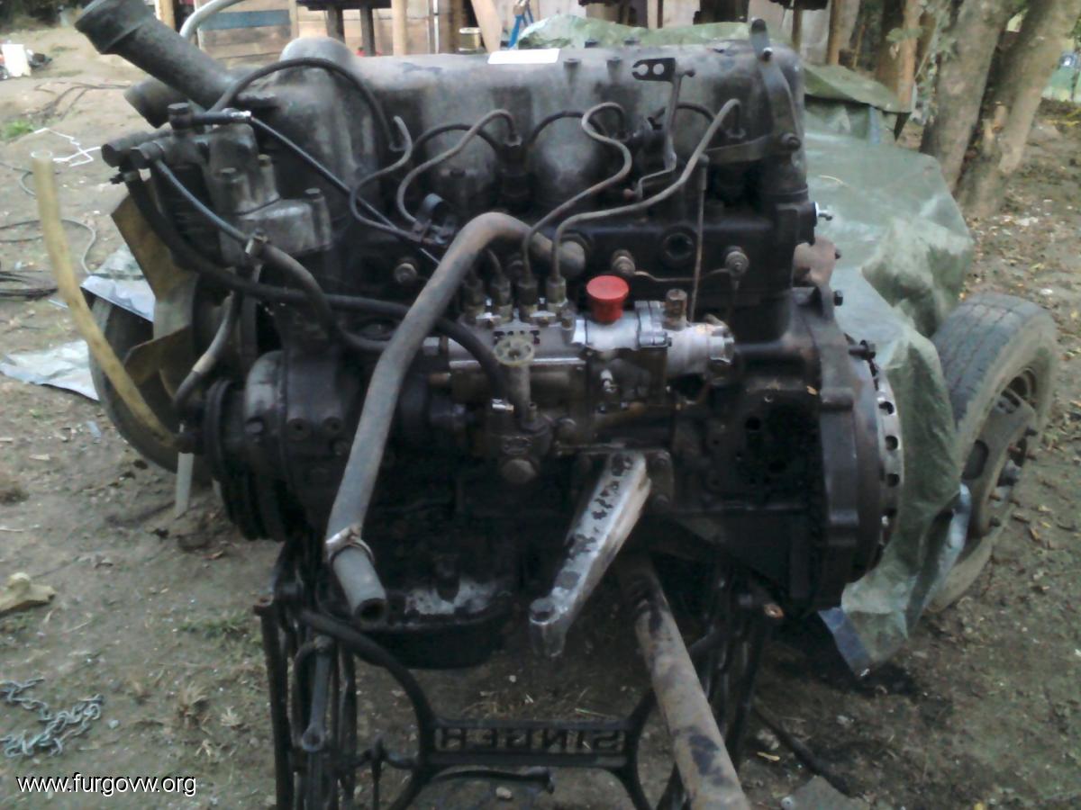

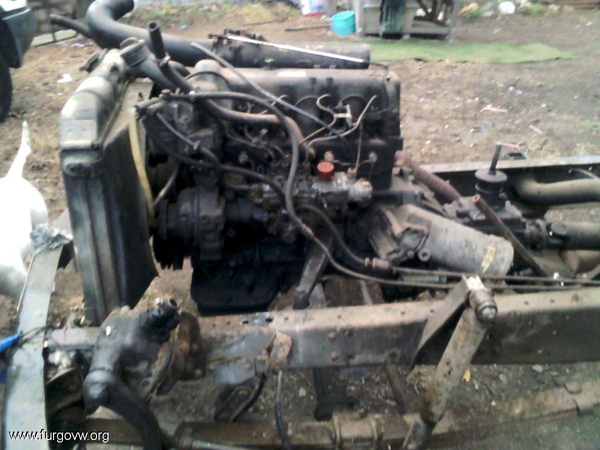

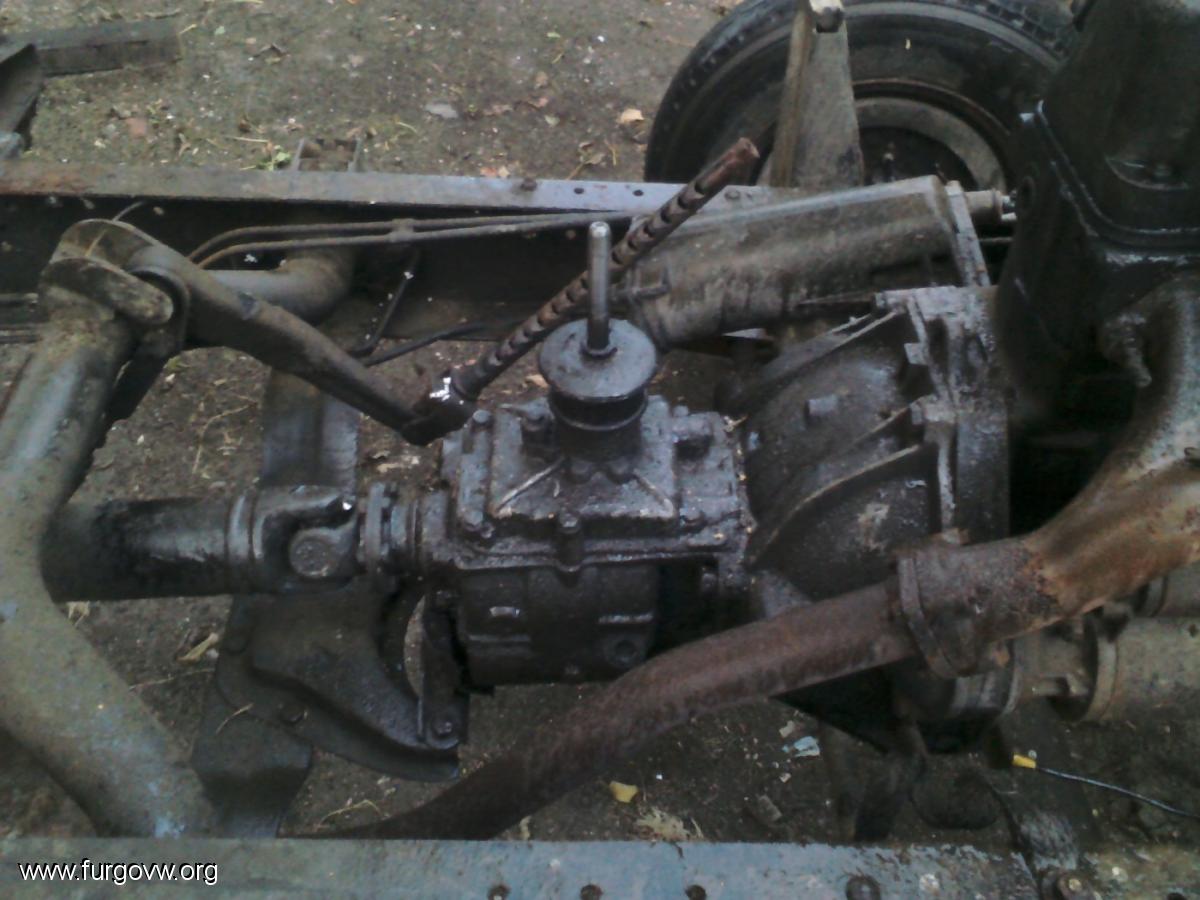

Octubre 29, 2012, 21:44:21 pm #538 Ultima modificación: Octubre 29, 2012, 22:34:40 pm por sakito de puss
aki dejo unas fotos del motor y la caja de cambio por si te suena el modelo,
de todas formar voy mañana a preguntar en la mercedes con todo lo que tengo.
otra pregunta:
en el cambio que tengo  es de 4 cuatro marchas,donde sale la palanca nose si llevaria alguna junta  o algo ya que tiene pinta de aver salido valvulina por haí,
ya me diras que opinais....
