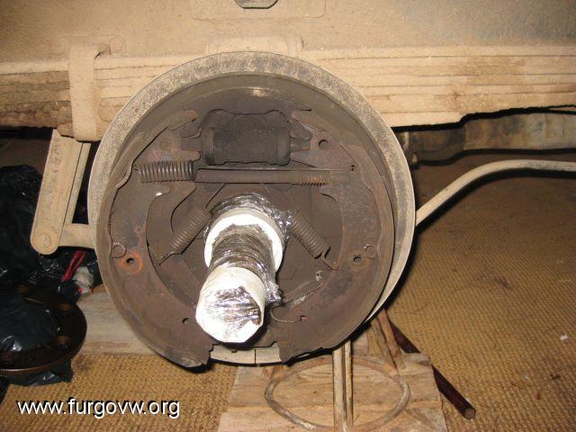

Necesito consejos para Mercedes L 407 D.
El tema es de frenos traseros y lo que pasa es que después de acercar zapatas se observa que las zapatas izquierdas tienen un pequeño movimiento interior y frena con menor eficacia que el derecho.´
Como se desmonta el tambor, es de rueda gemela y con palier, para ver las zapatas y apreciar porque se mueven y proceder a corregir su defecto.
Gracias.

mobydick508
Hola 8A, aqui puedes ver el desmontaje del eje trasero de una 508 http://imageshack.us/g/196/84876552.jpg/, no creo que tu eje trasero sea identico pero seguro que es muy parecido.
Si lo desmontas deberias renovar el reten, mucho cuidado de no pinzarlo a la hora de subir el tambor al eje. Lo  otro es saber ajustar el juego del cojinete, pero es bastante sencillo. Siempre recoger las zapatas con el regulador antes de intentar quitar el tambor. Regular los frenos antes que el freno de mano.
karlitros407D
Cita de: 8A en Agosto 10, 2012, 23:20:39 pm
Gracias.
Hola, para desmontar los tambores traseros lo primero es aflojar las zapatas de los frenos, luego tienes que aflojar los tornillos de la pieza que va en medio de las ruedas, que no se como se llama, saldrá algo de aceite de la transmision del diferencial. Luego sacas la transmision de cada rueda, que sale aflojando lo que te he dicho y el tambor ya saldrá. suerte!

8A
Cita de: mobydick508 en Agosto 11, 2012, 14:25:22 pm
Muchas gracias Mobydick, demuda colección de fotografías que tienes y que bien detalladas, veo que les has dado unos buenos euros a los de mercedes en recambios.

8A
Karlitros, Mobydick y demás peña, sabéis que puede pasar para que al bloquear los tambores con el regulador e intentar hacer girar las ruedas, se muevan las zapatas. Esto me pasa en la derecha, en la izquierda se bloquean las ruedas y no se mueven las zapatas para nada.
Mobydick me aprovecho de una de tus fotos para este tema,
Gracias a todos.

karlitros407D
Yo supongo que le pasara algo a esas zapatas, estaran dilatados los muelles o algo nose, no entiendo mucho. Pero a lo mejor tiene que ver con los sitios donde van apoyadas las zapatas que no estan bien o algo no se, si pudieras subir la foto o algo.

qb2
8A Posiblemente se haya roto un muelle, o se se haya soltado un clic. Una vez desmontado veras como se ve a leguas.
Mirra, en cada zapata, en la parte de abajo, lleva como un clic con un muelle que se pone(o debería) con un útil. Es un pasador que desde la parte de fuera debes ver, digo mirando el soporte donde van las zapatas, sin necesidad de desmontar búscalo y si al tocarlo baila o sólo tiene uno, ahí está el fallo.
http://www.youtube.com/watch?v=70F7MDLjRbA
en la foto no lo aprecio, parece que lo tenga quitado pero en el vídeo se ve como un circulo en la parte de abajo...
