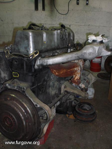

Hola amiguetes, como dije que cuando volviese a arrancar la furgo os haria un pequeño recopilatorio, y eso sucedió ayer, aqui os dejo un resumen de la avería Practicamente yo no le he hecho nada mecanico, preferí llevar el motor entero a una empresa de rectificados donde me lo devolvieron tan montado como lo llevé.

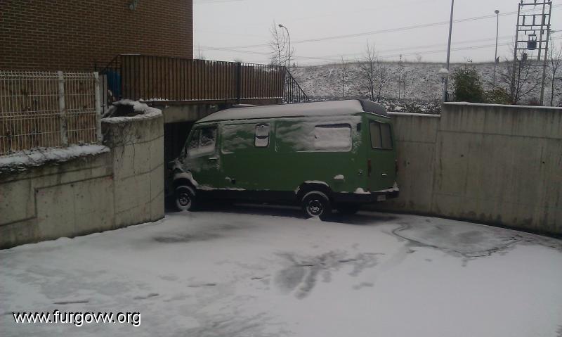

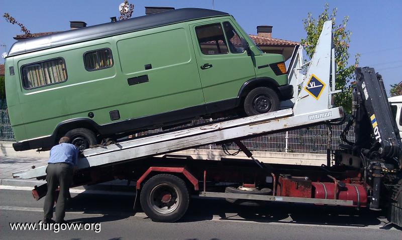

Todo empezo una soleada mañana de Octubre, cuando despues de circular unos Kilometros la furgo empezo a sonar muy pero que muy mal y este fue el resultado:
http://www.youtube.com/watch?v=iQQnnAilJbY

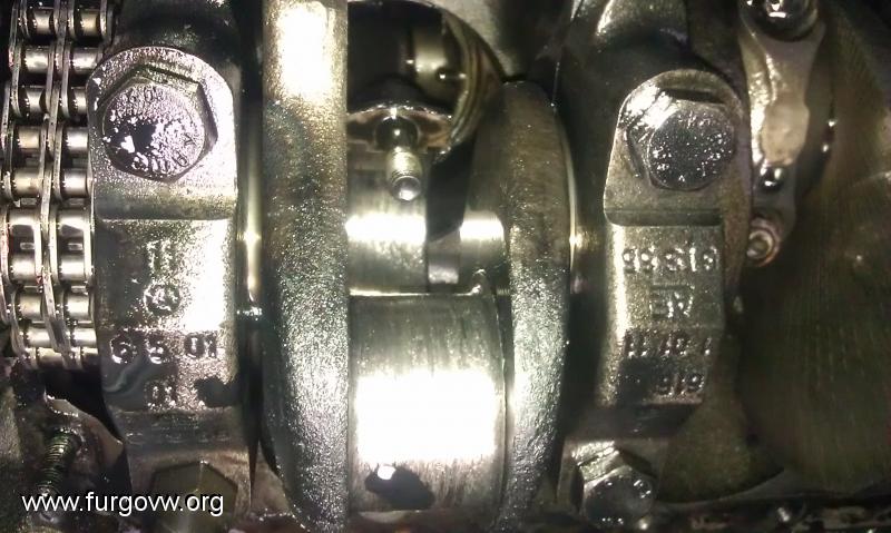

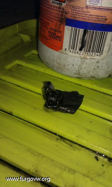

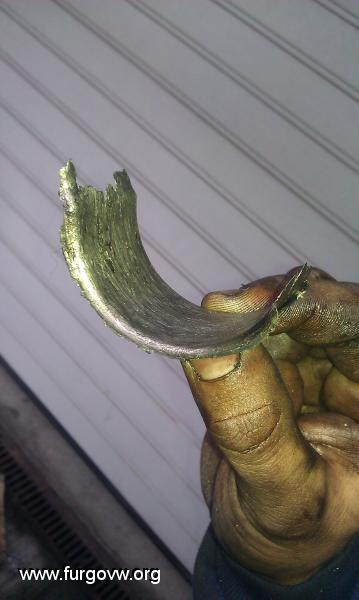

Conclusion: Casquillo de una de las bielas reventado, suena ese golpeteo por la holgura que tiene con respecto al cigüeñal. Menuda liada! El apoyo de esa biela y la misma biela tambien han sufrido demasiado.

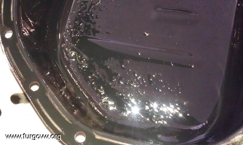

Fragmentos de casquillo encontrados en el carter
Aqui podeis observar el color que cogió el cigüeñal por culpa del calenton.

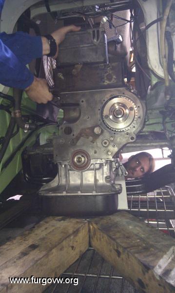

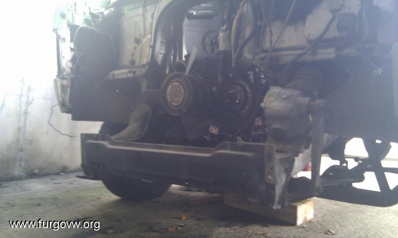

Solucion: Nada facil, por las condiciones extremas en las que hemos tenido que trabajar  .meparto .meparto Alguna foto mas tarde me entendereis. Decidimos buscar un cigüeñal y una biela (conseguidos en Rectiduero S.L.), sacar el motor y llevarlo entero a comprobar, rectificar y sustituir lo que hubiese que sustituir. Dicho trabajo me lo hicieron el mi rectificadora de confianza Rectilan S.L. (en Vitoria y Leioa).

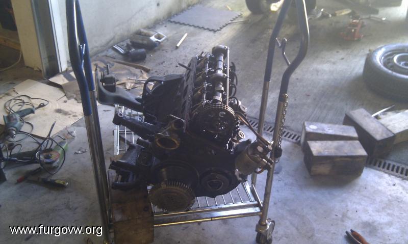

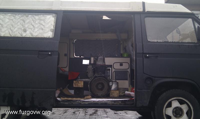

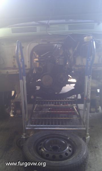

Nos ayudamos de nuestro querido carro reciclado y un gato para sacar el motor de su sitio, bajandolo primero con la cuna y desmontandola despues para poder sacar el carro  ;D
Incluso el transporte era camper!! jeje
Y despues de tanto trabajar, era hora de hacer un poco el tonto

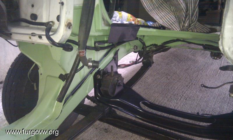

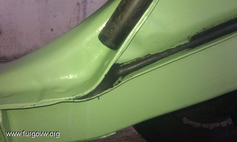

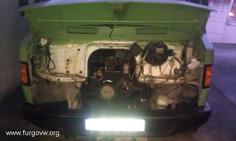

Mientras esperaba el motor, me dedique a sanear el vano motor, en la medida que podia ya que al no disponer de un soldador, no quise meterme en oxidos grandes. Como ya dije, son 3 capas de imprimacion de Zinc y otras 3 de pintura RAL 6021 satinada, aplicado todo ello a rodillo.
Tambien le he metido silicona negra en los que he considerado "puntos criticos", zonas en las que la mierda o el barro se pueda quedar y empezar el proceso de oxidacion.
He pintado de negro tambien con pintura industrial los tubos de cobre que me pillaban de camino, los pasos de rueda delanteros y las cunas de motor y caja.
Con todo ello seco, y con el motor denuevo en casa, tacaba montarlo como no podia ser de otra forma, con ayuda de nuestro super-carro, tacos y un gato.
Apartir de aqui nos emocionamos bastante y no sacamos demasiadas fotos, cuando me las pase el colega ire acrtializando este post
Montamos la caja, conectamos todo, rellenamos liquidos y despues de purgar la inyeccion...... Bruuuuuum!!! A la primera  .palmas
