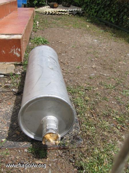

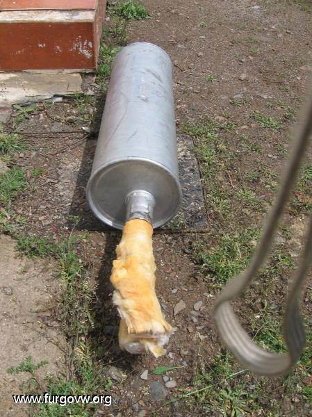

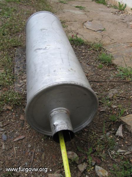

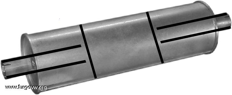

Bueno, ayer por la tarde he desmontado el silencioso de la furgo y me he puesto hasta arriba de agua. En principio es muy fácil desmontarlo solamente tengo dos abrazaderas y sale la pieza.
El interior del silencioso tiene el tubo por los dos lados una distancia como de 38 cm. aproximadamente.
Que se introduce hacia el interior, lo que significa que en este hueco se podría introducir la lana de metal o los "nanas" para la prueba.
Como esto va a ser una prueba y no me puedo estar quieto no se me ha ocurrido otra cosa que lavar el interior del silenciador con agua, mejor dicho directamente lo he metido en un depósito de agua de 250 litros y esta mañana me he ido a sacarlo del "remojo".
El tubo de escape suelta poca suciedad porque lo tenía bastante nuevo y lo suelta en forma de "escamitas", como el silenciador es un sistema de trampa para las ondas, también lo es para el agua, y es bastante complicado sacar el agua del interior porque hay que estar moviéndolo para que el agua pase de una cámara a otra por el interior.
Mientras tanto he estado haciendo algunas pruebas con los materiales a introducir: estopa de fontanería (agua caliente), lana metálica, lana aislante de calor (picapica amarillo) y nanas. Y con el soplete de fontanero le he metido mucho calor, como resultado la estopa arde (lógico), la lana metálica se "prende", la lana aislante de calor se consume pero no arde y el nanas pues eso, "na" de "na".
Lo que más me ha sorprendido es la lana aislante porque puede aguantar casi completamente la llama del soplete y tendría un cierto valor filtrante que no tendría el nanas.
En este punto lo he tenido que dejar porque me he puesto de agua hasta arriba por meterme debajo de la furgo.
Viendo que el tiempo a mejorado un poco me he decidido a meterme de nuevo debajo de la furgo, he sacado el escape y le he metido la lana finalmente.
He vuelto a colocar todos los anclajes en su sitio, y finalmente he arrancado la furgo, los primeros 10 segundos no salía nada. ??? y sonaba como si tuviera un escape de gas, me estaba haciendo a la idea que no pasaría la ITV con ese sonido, he dejado la furgoneta durante 5 minutos encendida y el sonido finalmente ha desaparecido, el comportamiento de los humos yo creo que ha sido igual, pero como no tengo ningún aparato de medida de opacidad, pues no tengo ni idea si habrá mejorado.
Conclusión: pues como curiosidad e investigación del doctor bacterio pues bien  ;D
Pero tengo mis dudas que se consiga algo, quizás reducir partículas.
