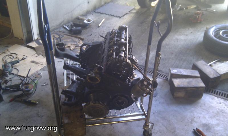

Nosotros, después de una mañana productiva, y con la ayuda de nuestro útil-carro....
Mañana Lo llevamos todo a la rectificadora .sombrero
