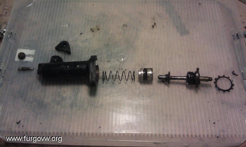

Ayer me puse a desmontar el cilindro receptor del embrague y os voy a hablar un poco de el.(207D finales '83)
El embrague funciona con el mismo liquido que los frenos, por Lo que comparten depósito; este está fabricado de tal manera que,como comenté en el otro post, siempre nos quedaremos sin embrague antes que sin frenos, a modo de seguridad. Cuenta con una bomba en el pedal y un cilindro receptor que acciona el embrague, básicamente Lo mismo que el circuito de freno.
En mi caso tenía una fuga de líquido en el cilindro, aparte del cuerpo partido en uno de los tornillos, pero lo desmonté por pura curiosidad científica.
Primero desmontamos la estrella ninja que sujeta el guardapolvos con un destornillador, y vamos sacando cosas. El piston que empuja la varilla puede no salir sí estaba roto el guardapolvos y ha entrado mierda, en este caso lijamos con una lija al agua asta que salga. Es todo muy simple ( pero efectivo!)
Por sí hay que reparar, dejo el enlace al kit de reparación (gomas)
http://recambios24.es/mercedes/t1-furgon-601-77/207-d-2-4-6223/cilindro-receptor-100060
Sí hay que cambiarla, hay una más barata que la ATE
http://www.mercopieces.com/fr/98-recepteur-d-embrayage-marque-lpr.html
