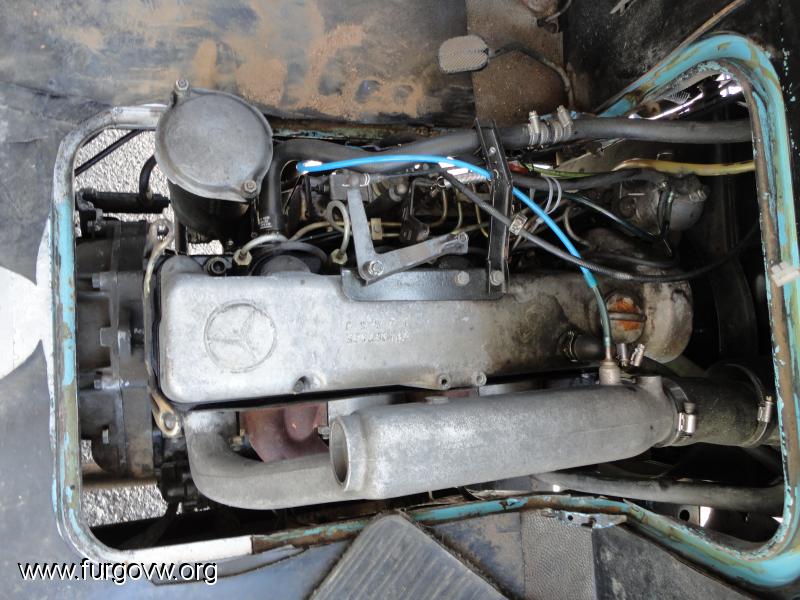

Al buscar motor pues una idea es aumentar algo de potencia, entonces ahí entran en juego los 5 cilindros. Entonces tenemos el om 617 o el om602. El problema, como ya sabemos gracias a qb2, es encontrar el colector de admisión de furgoneta ya que el de turismo no nos vale. Aquí hay un nuevo dilema, es fácil encontrar un motor om617 en desguace pero dificil de encontrar el colector de furgoneta. Sin embargo es más dificil encontrar el om602 de turismo y algo más fácil el colector de admisión correspondiente para furgoneta (o al menos yo lo he encontrado).  .panico
Ahora unas fotos:
Om 617 (foto de qb2) con su correspondiente colector proveniente de alguna furgo 209,309 o 409
Om602 con colector (furgo 210,310,410)
Yo tengo localizado un colector de la mercedes 310, código motor om602.940. Ahora ¿qué motor de turismo debería de buscar?

Hay un mercedes 300 que lleva un OM 602  http://www.productoskmzero.com/?b1=2&b2=1&mar=28&mod=687&pie=motor&dis=OM%20602.962 y el 290 que también lo lleva http://www.productoskmzero.com/?b1=2&b2=1&pie=motor&mar=28&mod=736 , pero así a la ligera me atrevería a decir que el buscas es el OM 602.912(el mio si mal no recuerdo era OM 617.912) entonces este es un 2.5L y lo lleva el Mercedes 250 http://www.productoskmzero.com/?b1=2&b2=1&mar=28&mod=684&pie=motor&lit=2.5 en este enlace hay varios OM 602, los números que vienen detrás son la configuración. En este último enlace ve mirando los distintos OM 602 que hay, puedes seleccionarlos en la pestaña que pone "tipo de motor"

 Los números de  a partir del punto es la configuración por ejemplo configuración de turismo OM 617.912 y el OM617.910 configuración de furgo o alrevés en el hilo de mi frgo lo tengo todo puesto. Lo que viene siendo por ejemplo configuración del colector de turismo o colector de furgo....

Ahora, el OM 617.913 es  el de furgo y el OM 617.912 el de turismo. Diferentes configuracion, que es a lo que se refieren estos números, por ejemlo: el colector admisión, la bomba de agua, colector de escape y poco más que yo recuerde. Lo que vienen siendo las piezas accesorias al bloque.
