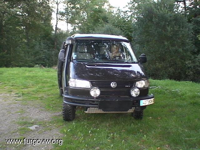

hellnatxo
foco auxiliar tipo faro de largo alcance o un foco independiente?
sirvillo
El tema viene en que en la pantalla del foco viene un número escrito... que suele ser algo así como 17.5, ese es el número de candelas (creo recordar) que tiene ese foco.
No recuerdo cómo era, pero búscalo por el foro que esta escrito (lo poco que yo se ha salido de aqui). Me suena que el número total de candelas de todos los focos que lleves en la furgo, no puede superar ¿75?, así que tu puedes poner lo que quieras, como si quieres poner 20 focos  .meparto de 3 candelas cada uno...
mordecan
Cita de: hellnatxo en Septiembre 08, 2011, 16:16:52 pm
Hola Hellnatxo esa es tu furgo? Que rueda es la que tiene montada?
Muy guapa por cierto. Sea de quien sea.

hellnatxo
no es la mia no, aunque si la miro ahora, la que conduce es una vieja ???
solo he puesto faros largo alcance en el google .malabares
mordecan
Me imagino a la viejecita aparcando al toque en el mercado. jjjjjjjjjjjj
