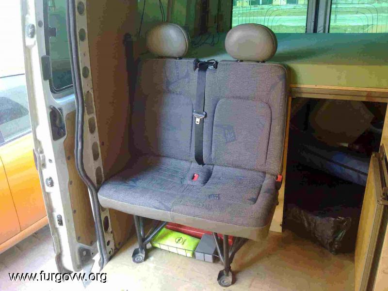

Lo de cambiar el asiento doble original por uno individual, es por las posibilidades que te ofrece para moverte por la furgo, para pasar de alante a atras sin tener que salir.
Otra de las razones es que cuando homologue la furgo, tengo pensado fabricar una base artesanal giratoria para el asiento individual.
Y otra de las razones, es que quiero utilizar el asiento doble para colocarlo en la parte trasera de la furgo. Ahora mismo lo tengo provisional, cogido con una cincha, pero pienso ponerle unos soportes soldados a los que se atornillará la base.
La base del asiento doble también la fabricaré; quitaré la que tiene y haré otra que a su vez será un armario que albergará el cargador de baterias, el inversor, la etapa de potencia y el subwoofer.
Aquí se puede ver el lugar que ocupará el asiento doble

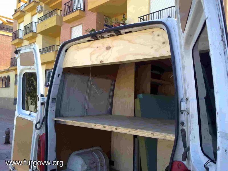

Despues de un tiempo sin mirar el foro, hoy tenía un rato y me he puesto a escribir, y a presentar más cosillas que he hecho en la furgo.

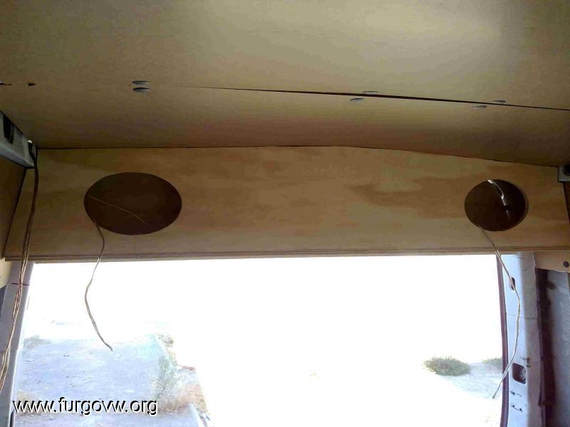

Voy a presentar un mueble, que puse encima de la cama, para alojar los altavoces traseros y un pequeño armarito para guardar cosas que tengan que estar a mano en la cama.
Visat interior.
Otra toma interior, lateral.
Y visto desde fuera
Falta por hacerle la trampilla para poder meter cosas y tapizarlo.

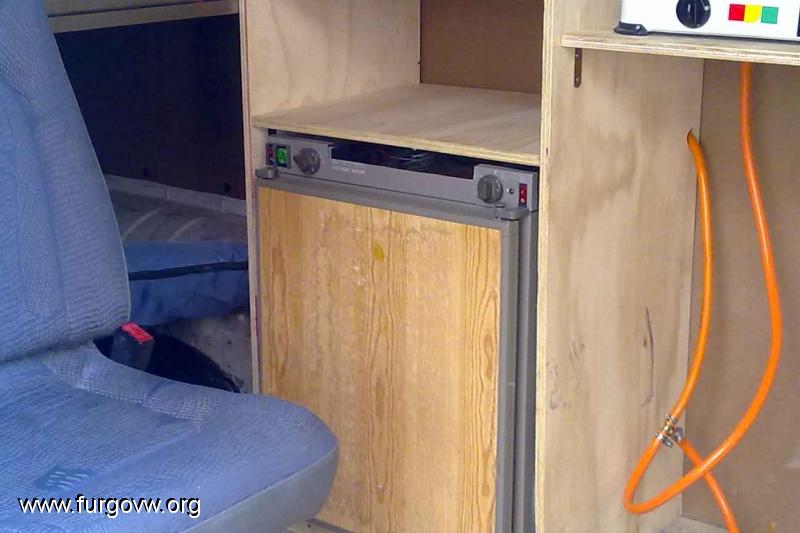

Bueno, otro par de fotitos de la nevera.
Esta nevera está recuperada de una caravana del año 85, es trivalente, 12v, 220v y butano y enfría que da miedo, hace hasta hielo!!
Ahí van.
Acoplada en el hueco.
Y abierta.

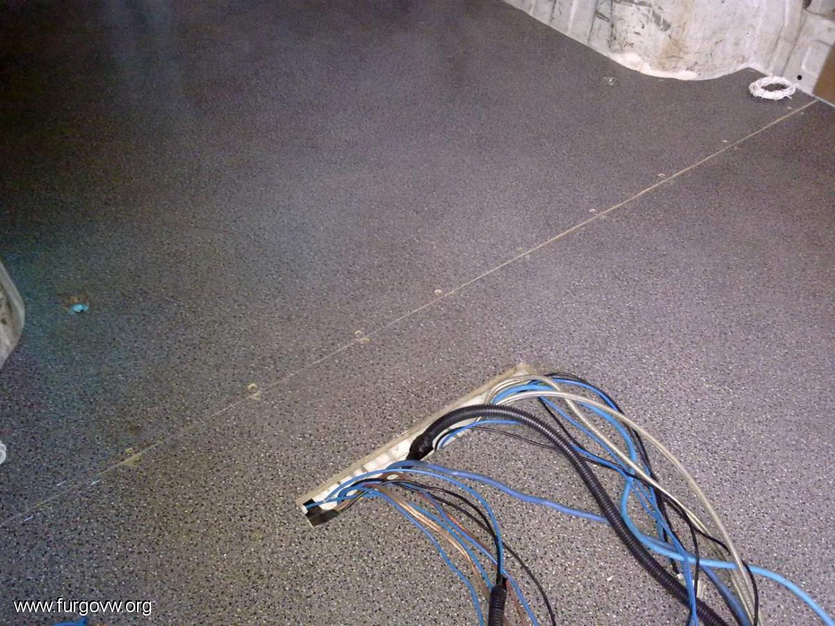

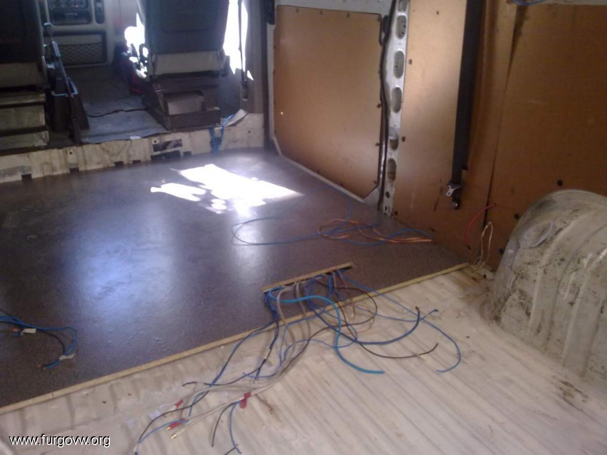

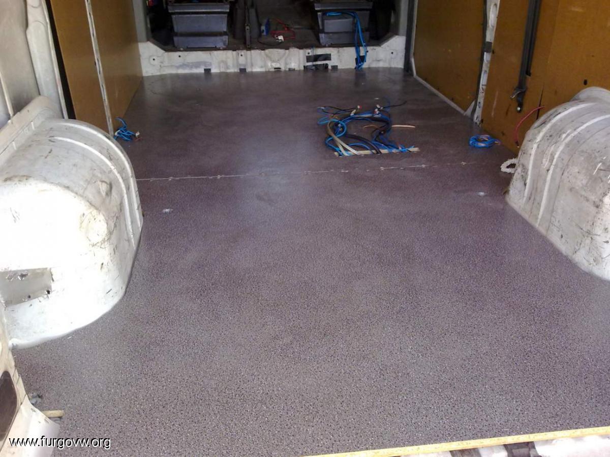

Empiezo presentando el suelo, el cual he tapizado con una lamina de sintasol de toda la vida, suelo vinílico o de pvc le dicen.
En una primera fase era todo el suelo de una pieza, pero pensando en futuras instalaciones, reparaciones, ... he decidido partirlo en dos piezas.
Aquí está la parte delantera ya tapizada y con nuevas salidas para cables que irán hacia el asiento doble.
La parte trasera.
Y detalle de los cables para etapa, cargador de bateria, convertidor a 220,..., y de la junta de las maderas, a la cual le falta una T, a modo de embellecedor.

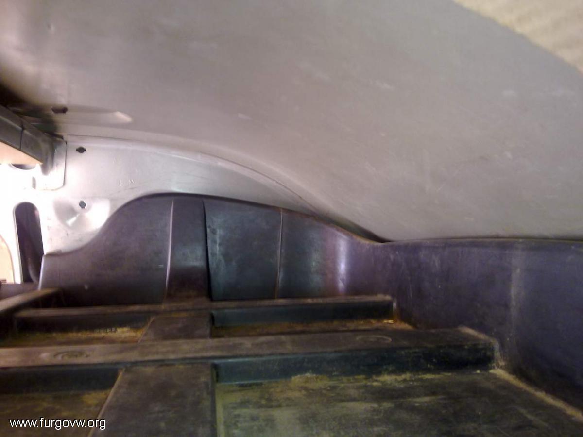

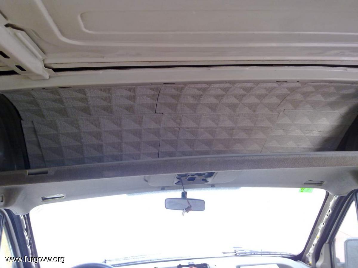

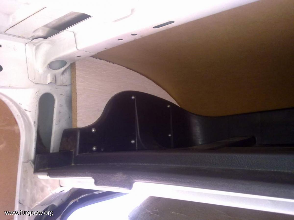

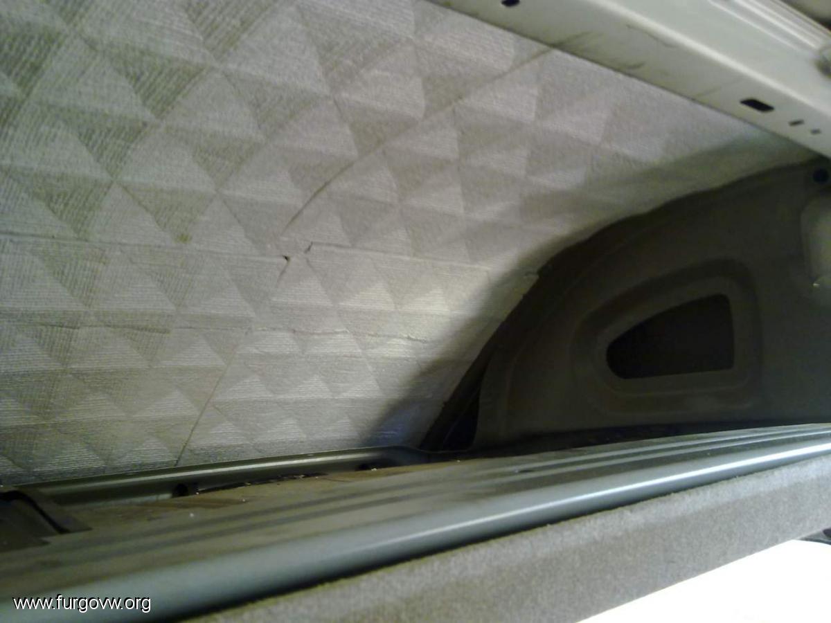

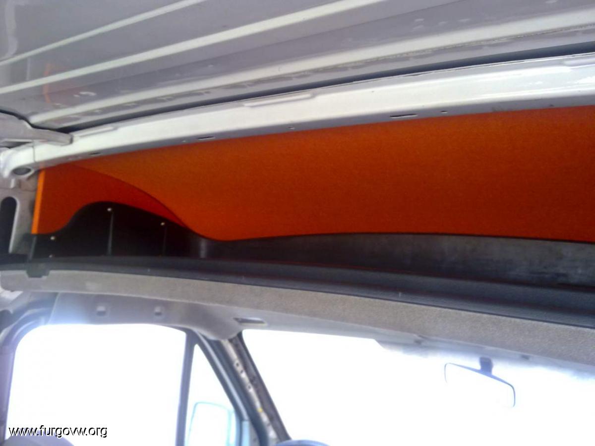

Ahora voy a presentar el mueble que he preparado para la parte delantera superior, justo encima del techo de la zona de conductor y copiloto.
En esta primera foto se ve la bandeja de plástico que va justo en la zona que digo.

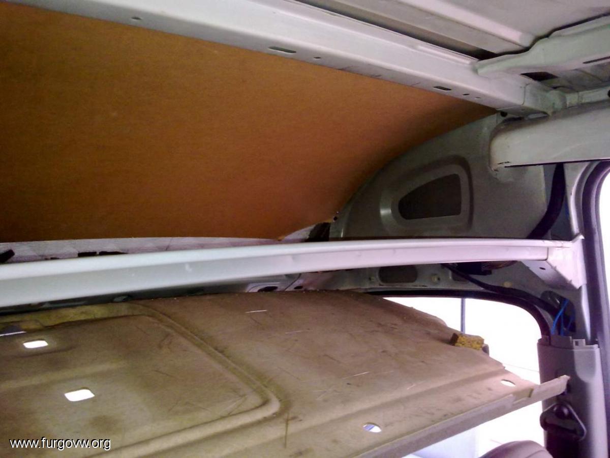

Bueno, pues la he desmontado y he metido un poriexpan de 1, ya que no hay demasiado sitio para meter más aislante.
Y sobre el poriexpan un tablex.
Y unos embellecedores laterales, con su fibra detrás, aunque aquí no se ve.
Y por último he vuelto a colocar la bandeja.

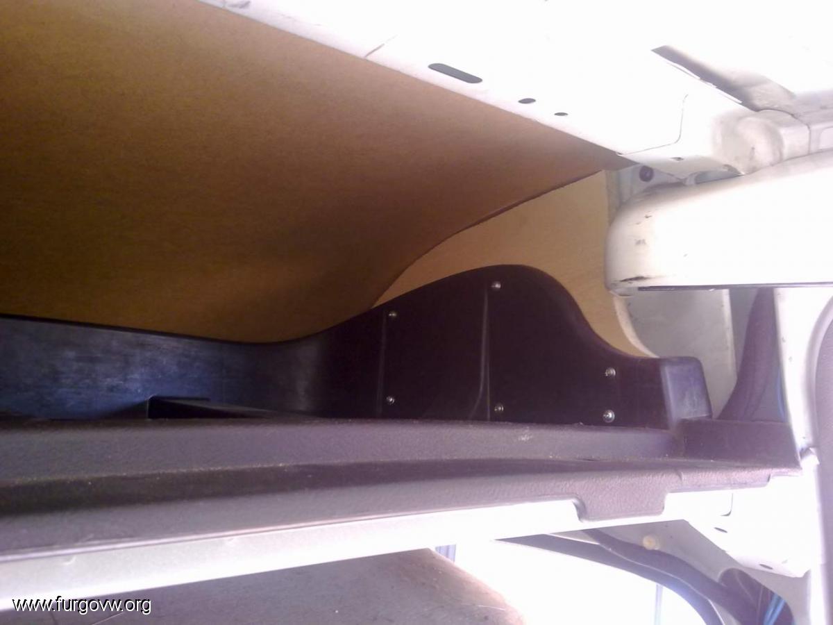

Mañana colgaré fotos del acabado final. He desmontado todo, he tapizado las maderas y lo he vuelto a montar.

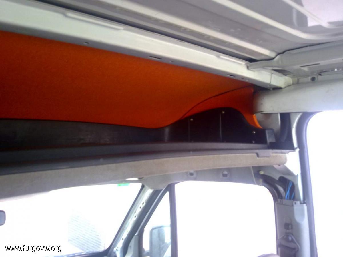

arturo13
Bueno, pues aquí presento el mueble delantero superior acabado. Lo he desmontado, he tapizado lostableros con filtrina naranja y lo he vuelto a montar.
Espero que os guste.
Un saludo. Esta semana presentaré nuevos avances.
