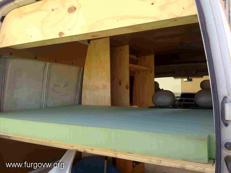

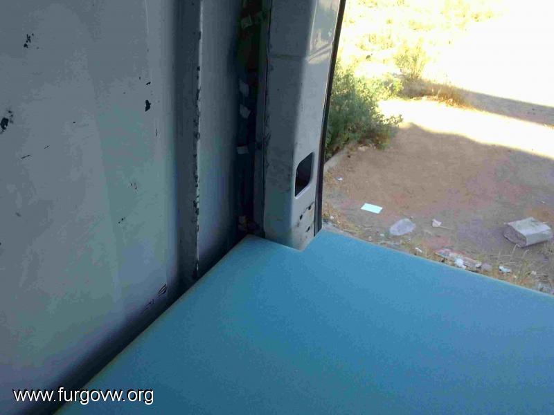

Y por último, el colchón de gomaespuma, que ahora está de una pieza, pero que partiré en tres, para acceder al maletero doblándolo y abriendo el somier-puerta.
Detalle de la esquina del colchón, aprovechando bién todo el espacio trasero de la furgo.
Vista desde las puertas traseras.

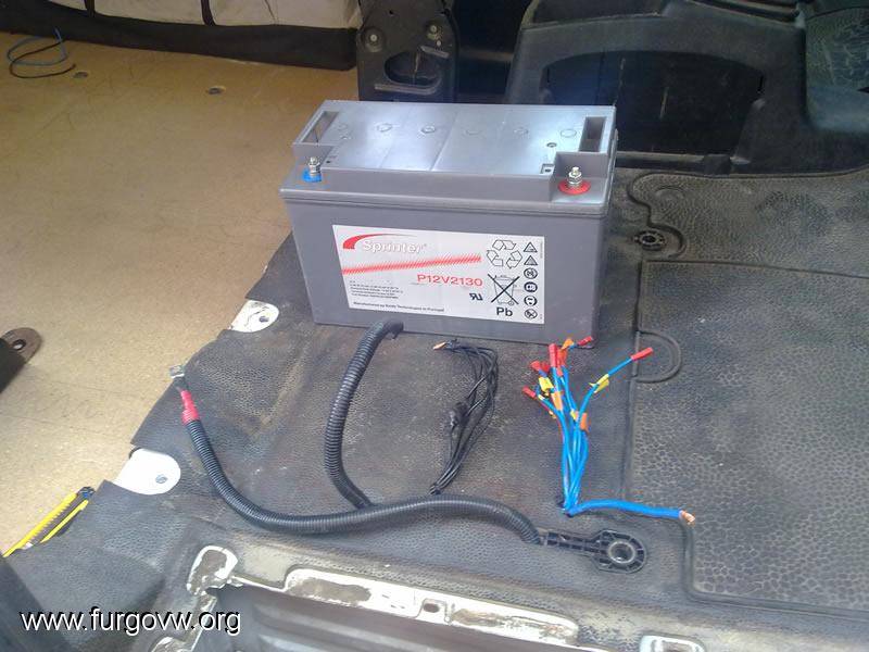

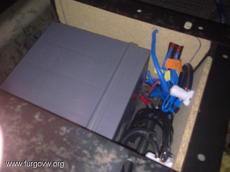

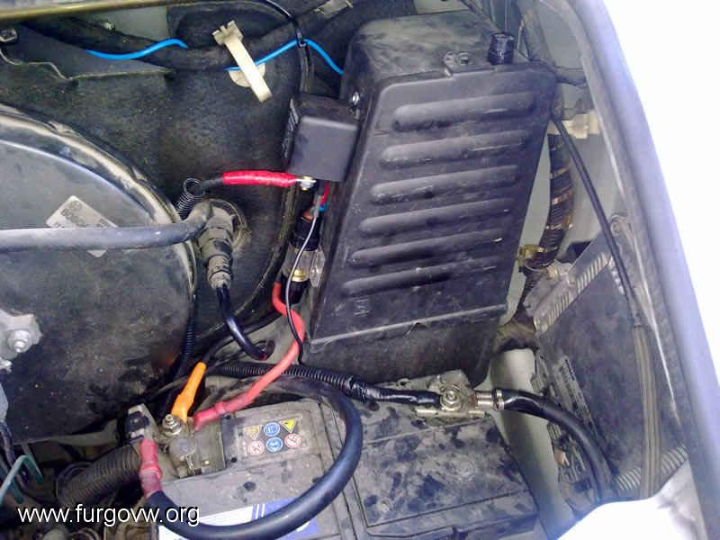

Empiezo con la instalación de la segunda bateria:

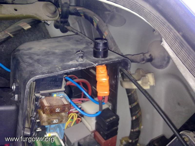

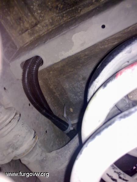

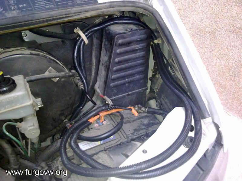

Esta es la zona bajo el capó donde esta la batería principal, lugar donde voy a realizar la instalación del relé nagares y fusibles. de momento, empiezo a pasar los dos cables.

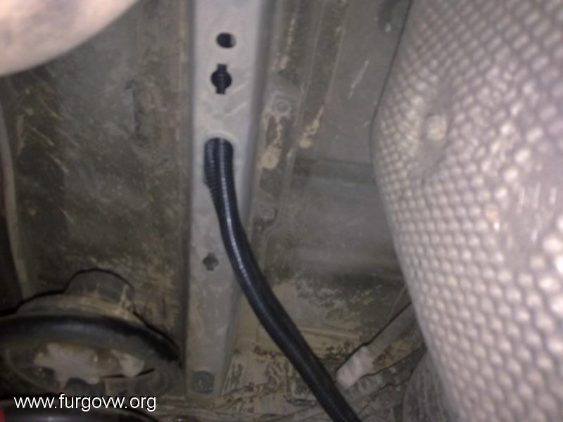

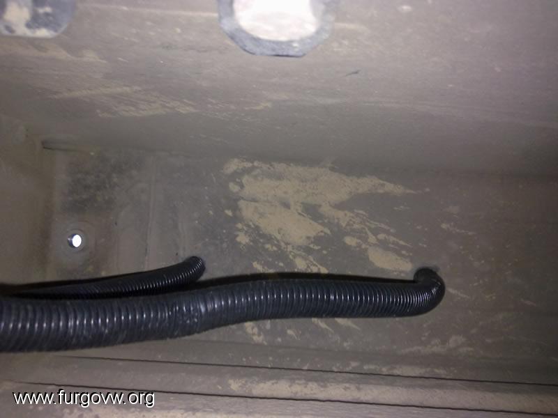

Después de pasar y fijar los cables con su tubo corrugado a traves del bloque del motor, los meto por uno de los travesaños del chasis.
Llego al otro lado del travesaño, a la zona justo bajo el asiento del copiloto.
Justo debajo del asiento del copiloto, tomo medidas y hago unos agujeros para pasar los cables al interior del habitaculo.

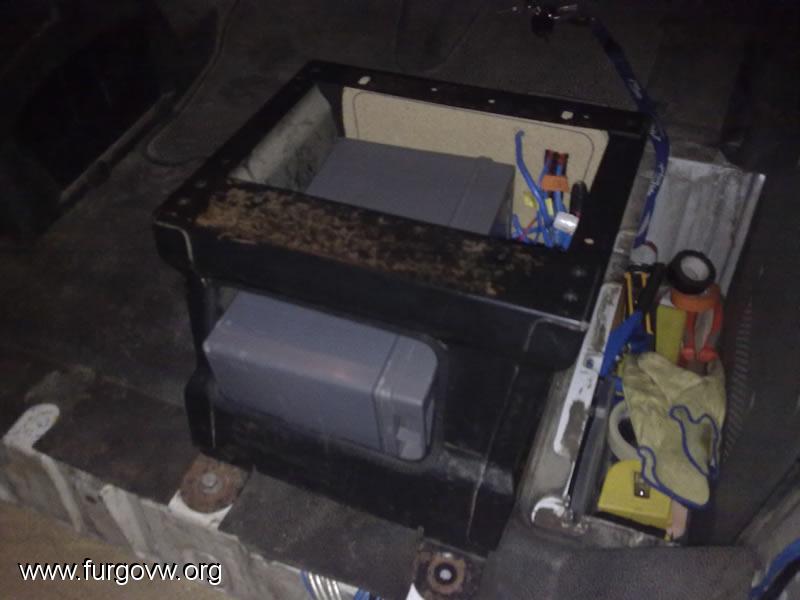

En este punto ya tengo preparados los cables de la instalación eléctrica trasera y la bateria de gel de 92A.

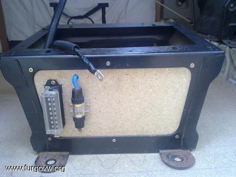

Y también tengo preparada la base del asiento de copiloto con su caja de fusibles y su fusible aéreo de 60A para la etapa de potencia.
Hago todas las conexiones a positivo y negativo a través de unas bornas y conecto los cables que vienen de la bateria principal.
A la base del asiento le tuve que hacer una abertura porque no me cabía la batería, y como ya estaba todo planteado no era momento de cambiarla de sitio.

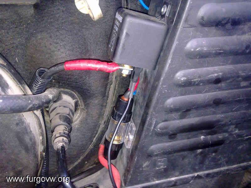

Continúo con la instalación de la 2ª Bateria, ahora, la zona delantera, donde voy a poner el relé nagares, el fusible de la instalación y el fusible del relé.
Vamos con las fotos.
Aquí se pueden todas las conexiones positivo-negativo-fusible-relé.
Detalle.
Y el fusible de 5A para proteger el relé.
Un saludo a todos. Lo siguiente que voy a presentar es el asiento de copiloto.

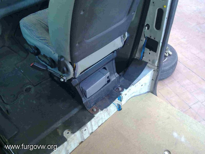

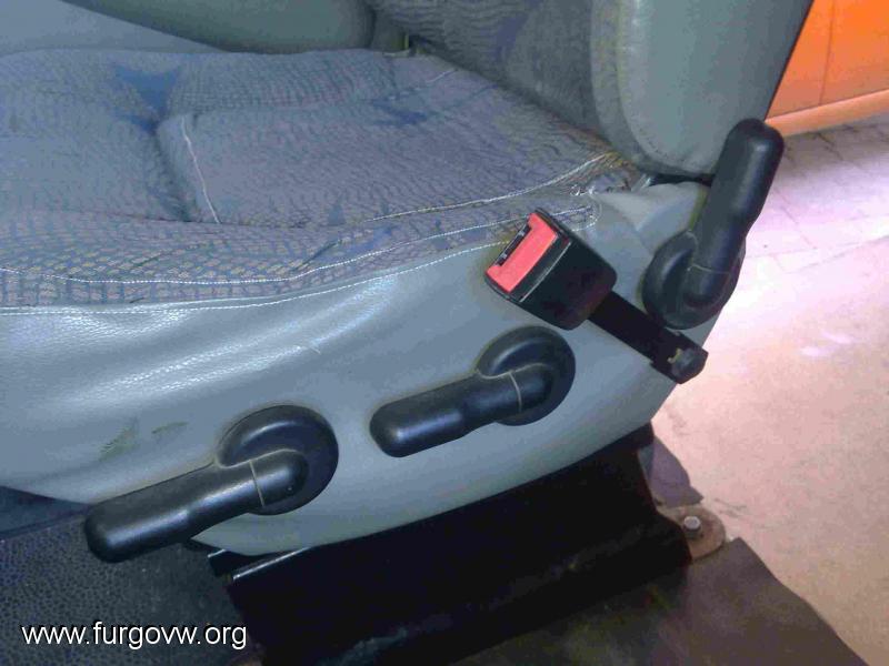

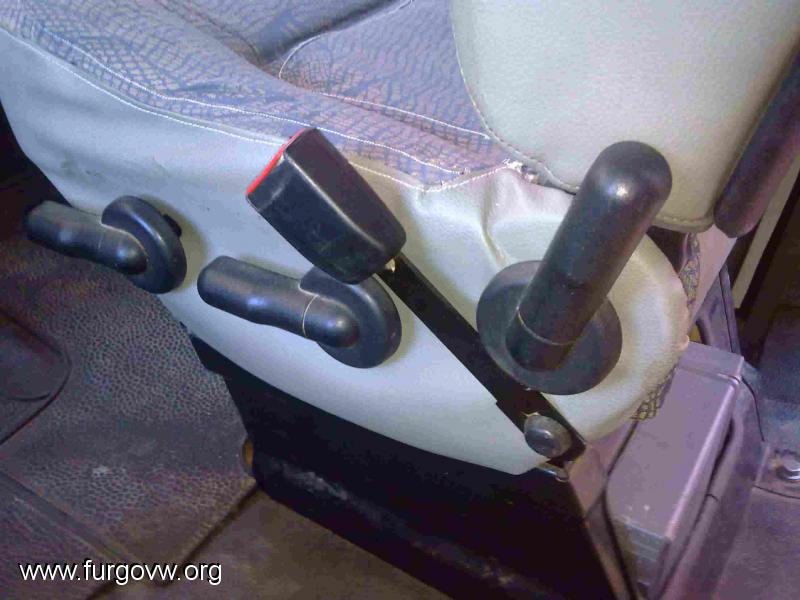

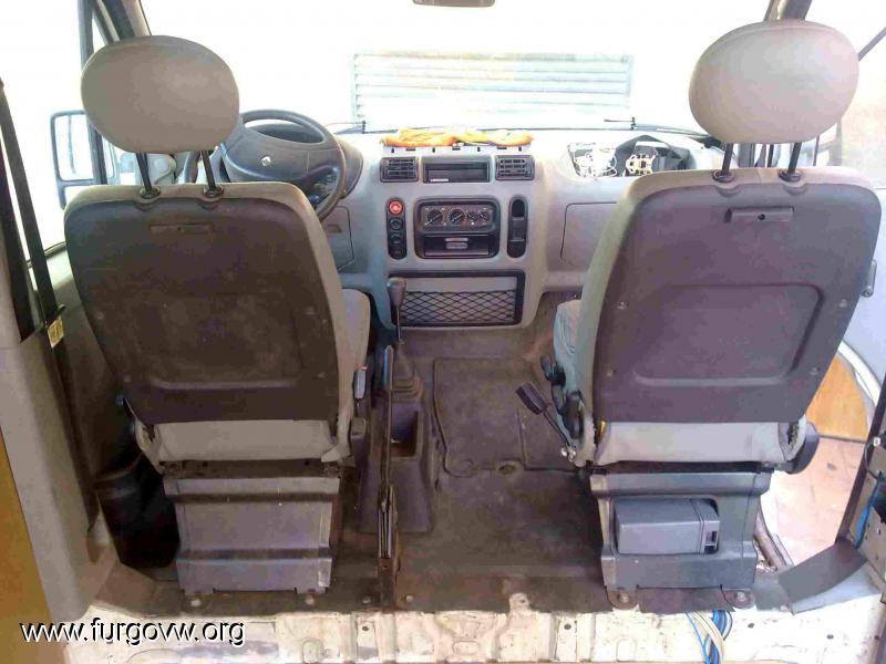

Pues como he dicho, voy a presentar el asiento de copiloto.

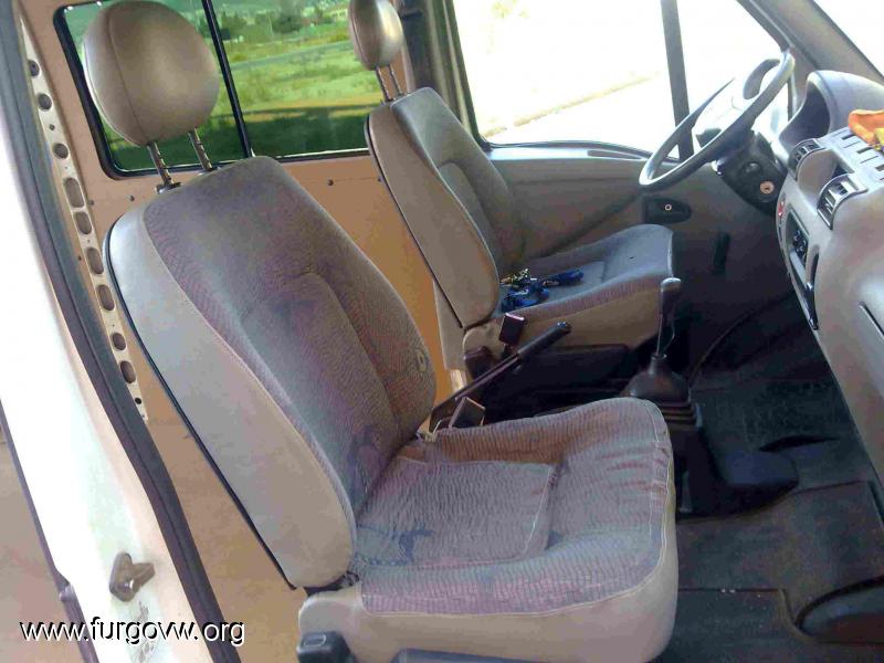

Decidí cambiar el asiento doble original por un asiento individual de copiloto, pero como no lo encontré en desguaces y despieces, pues decidí adecuar uno de piloto, realizándole algunas pequeñas modificaciones.
Después de colocar la base del asiento con la batería auxiliar dentro, coloqué el resto, soldé un tornillo para fijar el enganche del cinturón y quedó así.
Vista desde el lateral
Vista trasera
Después de tenerlo instalado, saqué de otro asiento el enganche del cinturón, este con el sopoorte de hierro rígido, y quedó así.
Desde otro punto.
Espero que os guste y vuestros comentarios.
arturo13
Lo de cambiar el asiento doble original por uno individual, es por las posibilidades que te ofrece para moverte por la furgo, para pasar de alante a atras sin tener que salir.
Otra de las razones es que cuando homologue la furgo, tengo pensado fabricar una base artesanal giratoria para el asiento individual.
Y otra de las razones, es que quiero utilizar el asiento doble para colocarlo en la parte trasera de la furgo. Ahora mismo lo tengo provisional, cogido con una cincha, pero pienso ponerle unos soportes soldados a los que se atornillará la base.
La base del asiento doble también la fabricaré; quitaré la que tiene y haré otra que a su vez será un armario que albergará el cargador de baterias, el inversor, la etapa de potencia y el subwoofer.

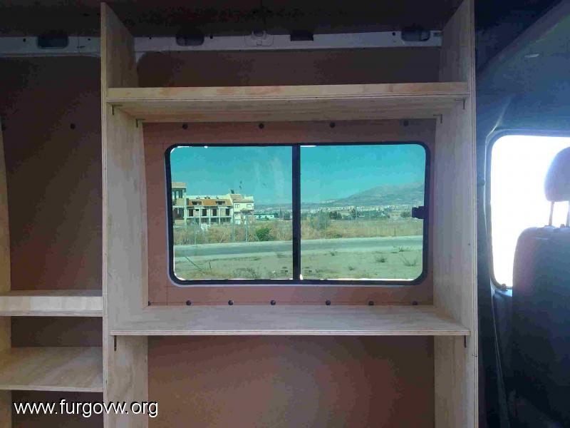

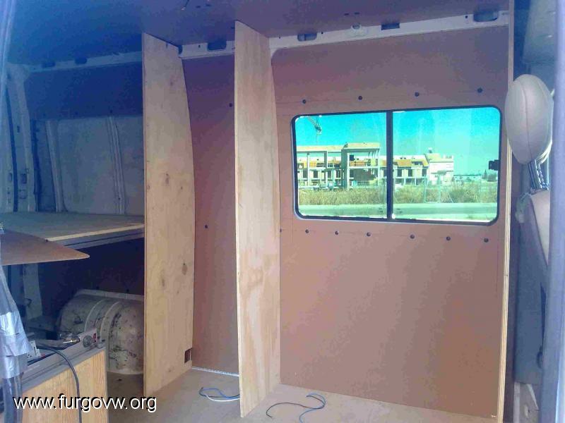

Buenas a todos.

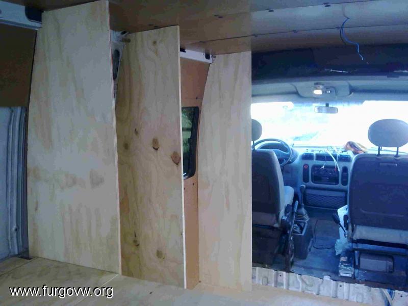

Voy a presentar la estructura del mueble principal, sin acabados finales, solo en madera.
En este mueble, irá albergada la nevera, un cajón, mueblecito para comida, mueble superior, encimera y mueble bajo.
Estas son las maderas verticales del conjunto del mueble.
Vista desde la cama.

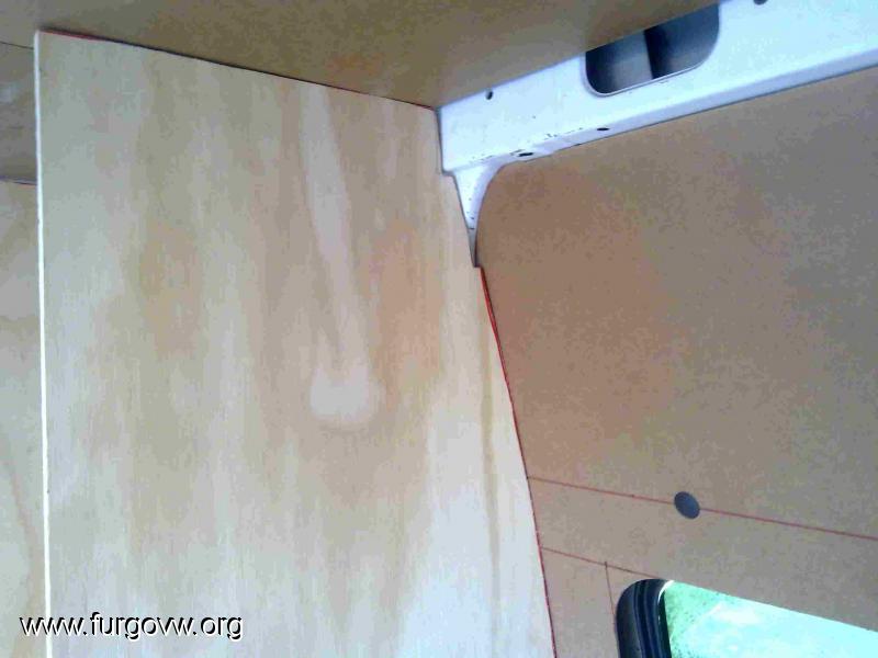

Detalle de como decrece la madera desde la parte media hasta la parte superior, y detalle de recorte para acoplarlo a la viga del techo.
Vista de la estructura del mueble. De abajo a arriba
A la izquierda: Hueco nevera, hueco cajón, hueco mueble a falta de baldas
A la derecha: Hueco mueble bajo, encimera, y hueco mueble superior.
Detalle del hueco de la encimera, donde irá la cocina y el fregadero.
