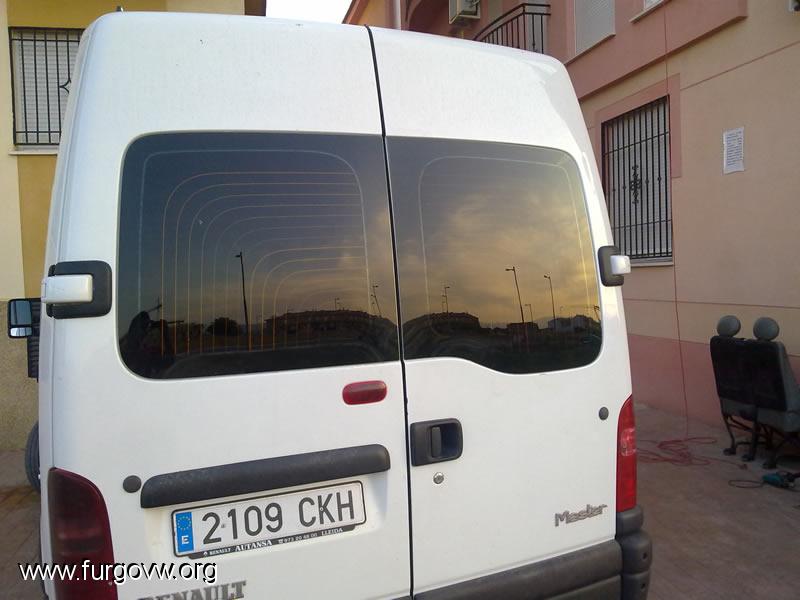

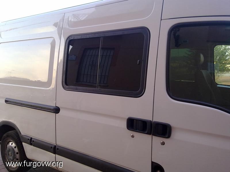

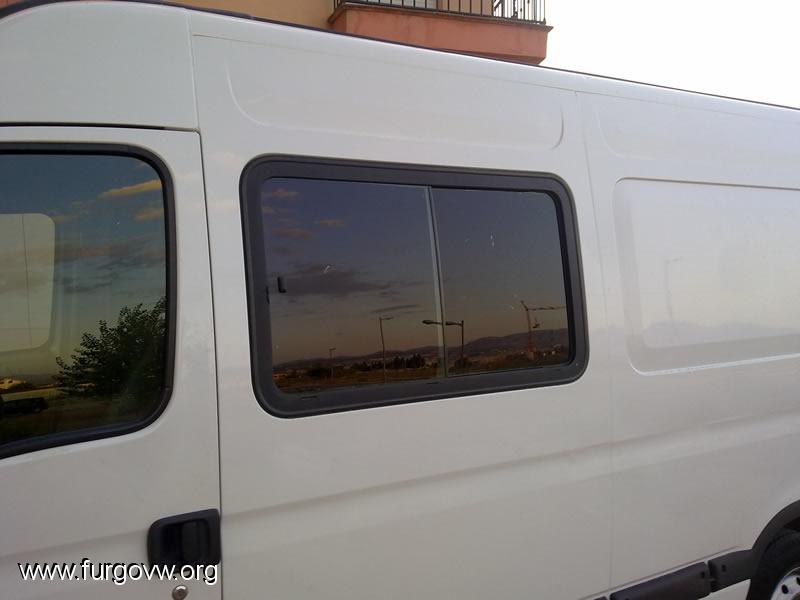

Como dije ayer, presento las laminas solares que he puesto en las ventanas traseras y laterales.
La verdad que para haberlas puesto yo, han quedado bastante bien. No hay comparacion con como te las dejan en los talleres de lunas, pero bueno, hacen su función, y ni quiero ni puedo pagar 250 pavos.
A ver que os parece.
Lateral derecho
Lateral izquierdo
Traseras
Para rematarlas lo que haré, será esmaltar todo el perimetro de los cristales, por fuera, con esmalte de uñas negro o algo así, ya que es donde más fallos tienen y creo que con 1 o 1,5 cms será más que suficiente para que queden mejor.

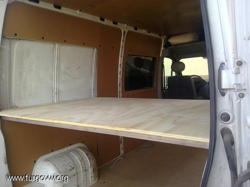

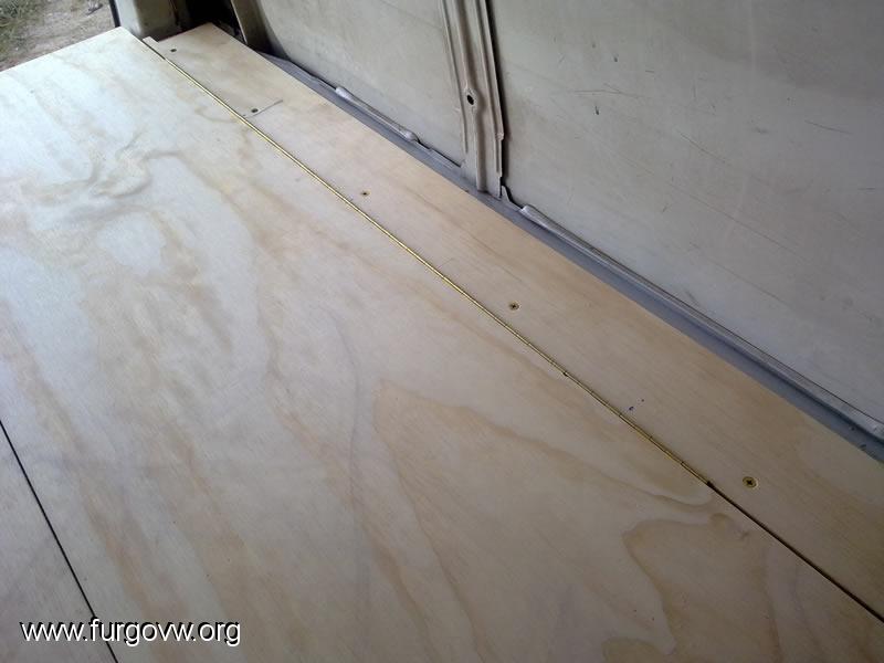

Buenas.
Presento la cama y después respondo.

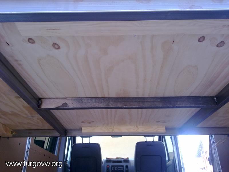

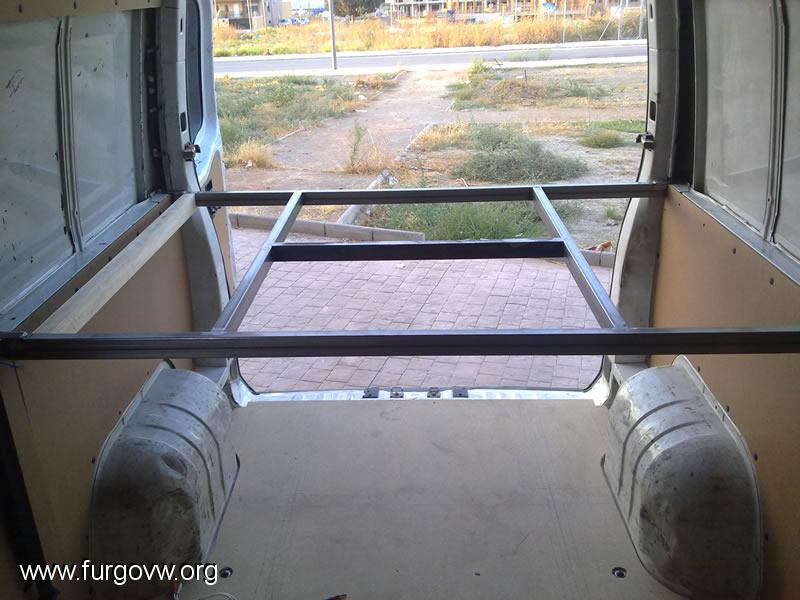

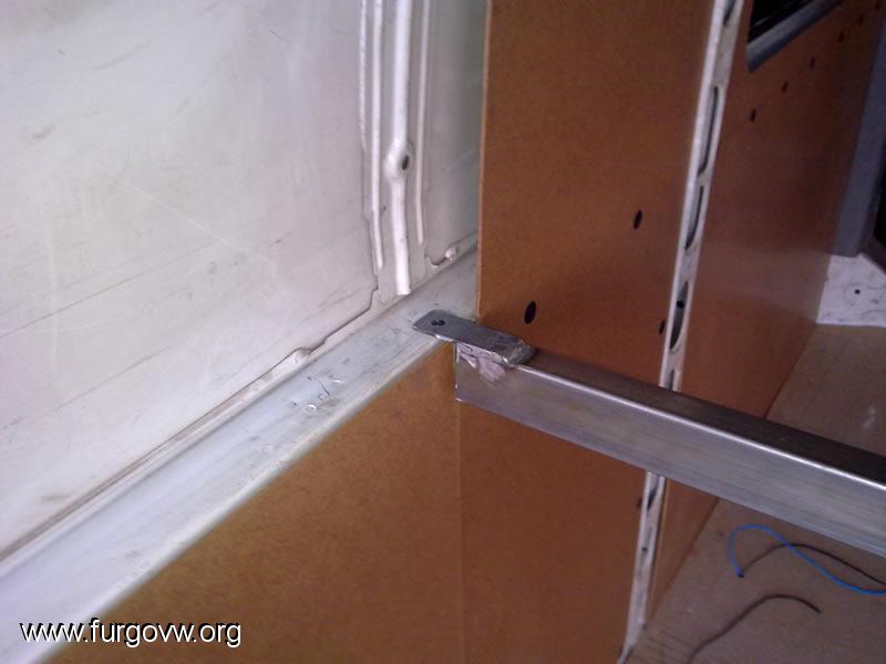

Estructura de hierro soldada y apoyada en los perfiles laterales de la parte de atras de la furgo. Seguramente añadiré tableros en la parte de abajo para hacer particiones en el maletero.
He tenido que añadir unos listones de madera en los laterales porque en ese punto será donde apoyaran los tableros que se abren para acceder al maletero desde dentro.
La estructura va atornillada en los laterales, no soldada, para poder desmontarla si es necesario.
Los tableros presentados sobre la estructura.

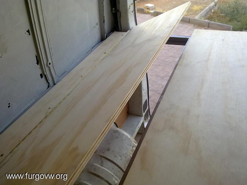

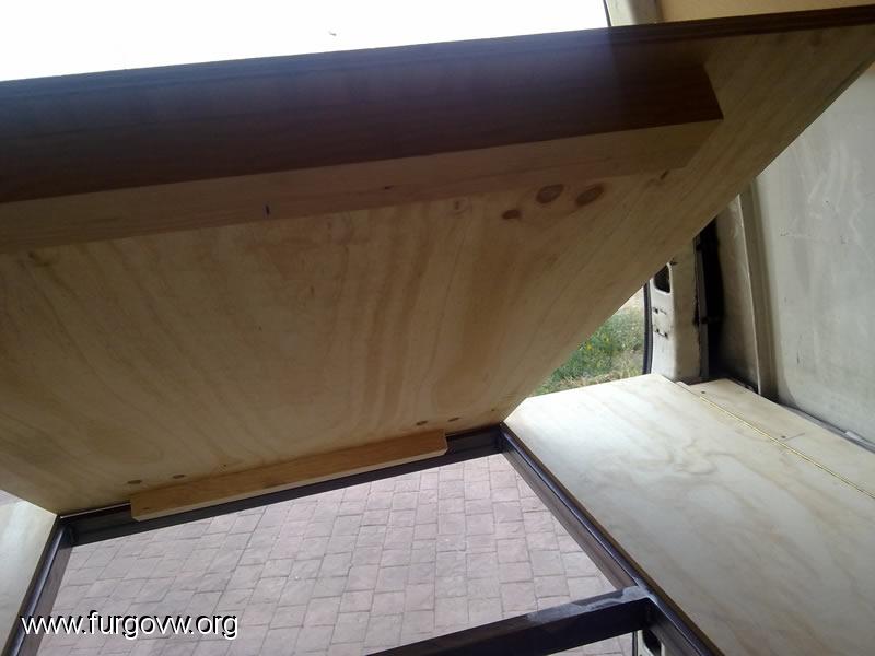

Un listón de unos 10 cm, bisagra de piano y puerta de acceso al maletero.
El tablero central lleva unos listones como tope.
Una de las puertas-tableros abierta.
Y por último, el tablero central levantado.
Bueno, esto es todo por ahora. Espero que os guste y espero vuestros comentarios y preguntas.

vas muy bien me gusta la idea de k se pueda aceder al maletero desde adelante .palmas
k medidas te quedan al final?¿
me tienes un poco mosca con lo del asiento estas seguru de lo k kieres hacer es posible?¿?
