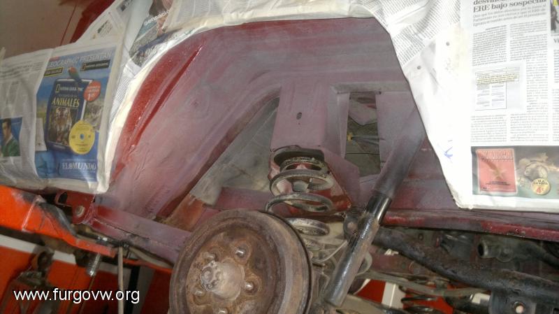

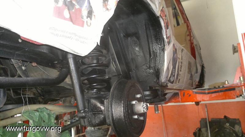

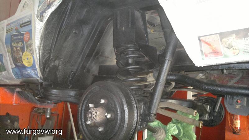

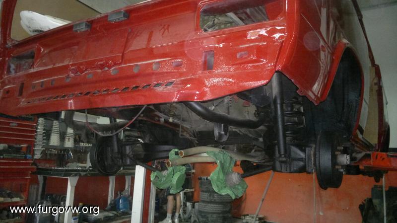

Buenas que tal... Seguimos con mas avances, Hoy le ha tocado al bajo de la furgo. Se ha empapelado desengrasado y alquitranado

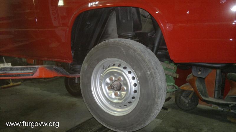

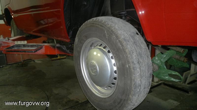

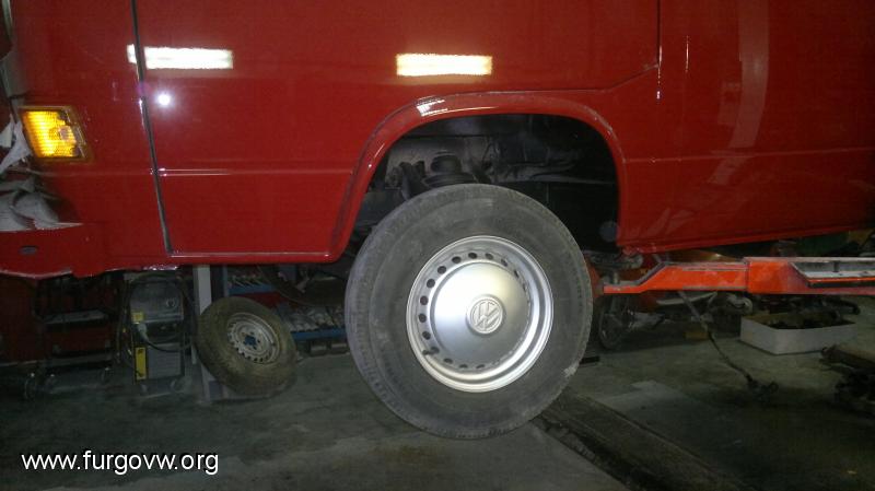

Tambien se han pintado las llantas, pero creo que su nuevo dueño las cambiara por unas de Jeep o algo parecido

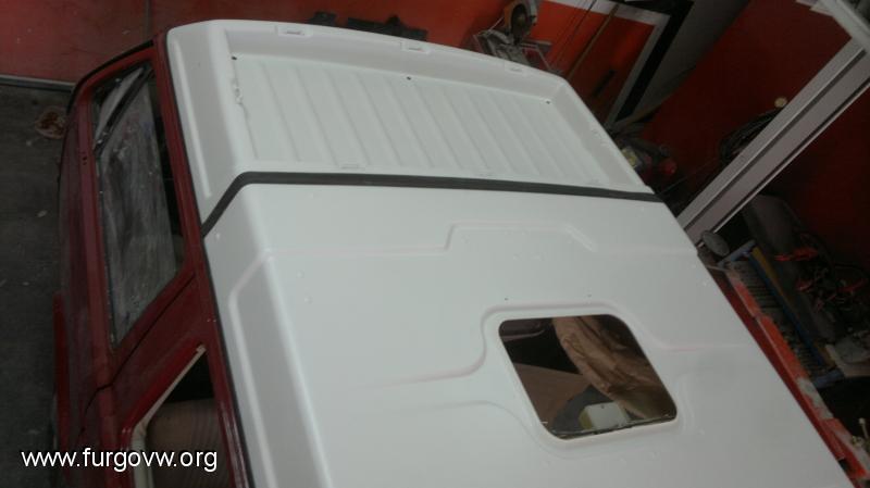

Mañana espero montar el techo... Cada vez va quedando menos trabajo que hacer  .baba

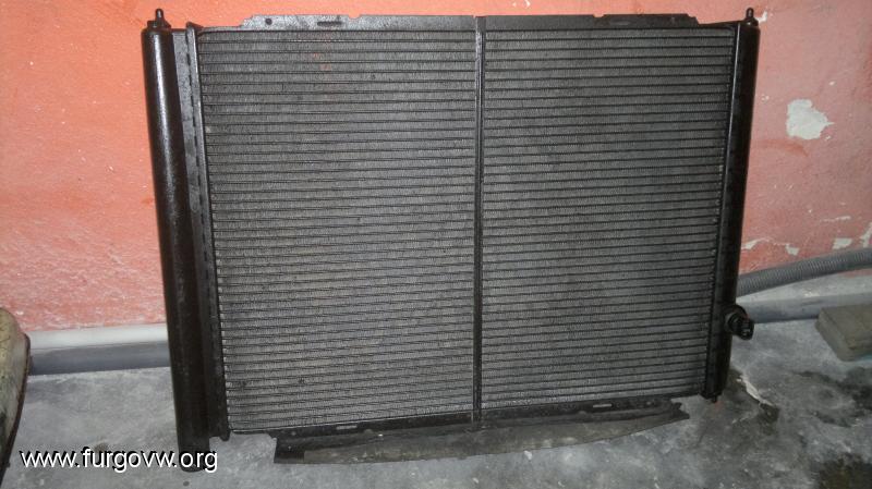

Ya esta pintado el radiador y limpio por dentro, se ha cambiado el monocontacto del electroventilador por uno nuevo mas frio.

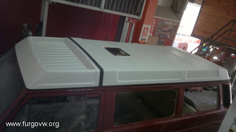

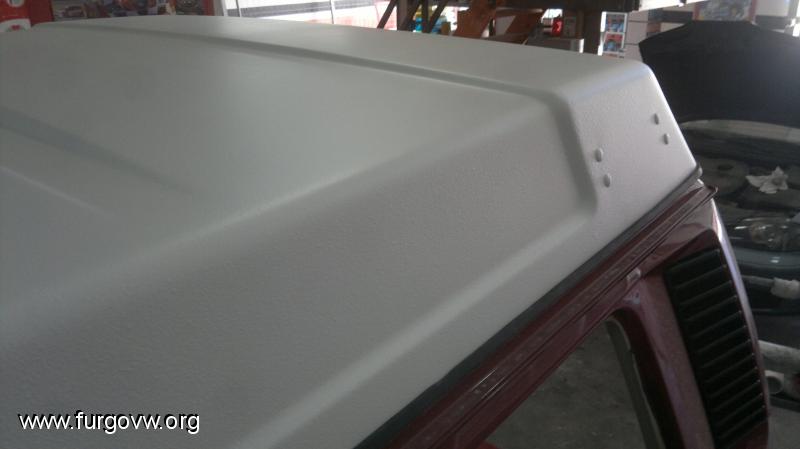

Aqui tenemos ya el techo montado con todas sus gomas de estanqueidad nuevas.

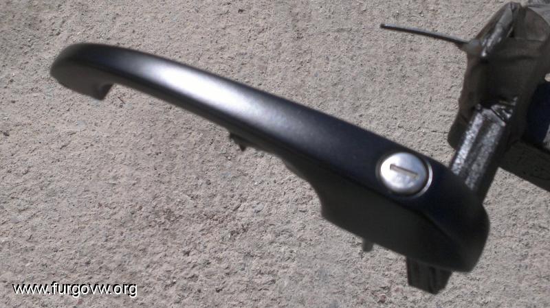

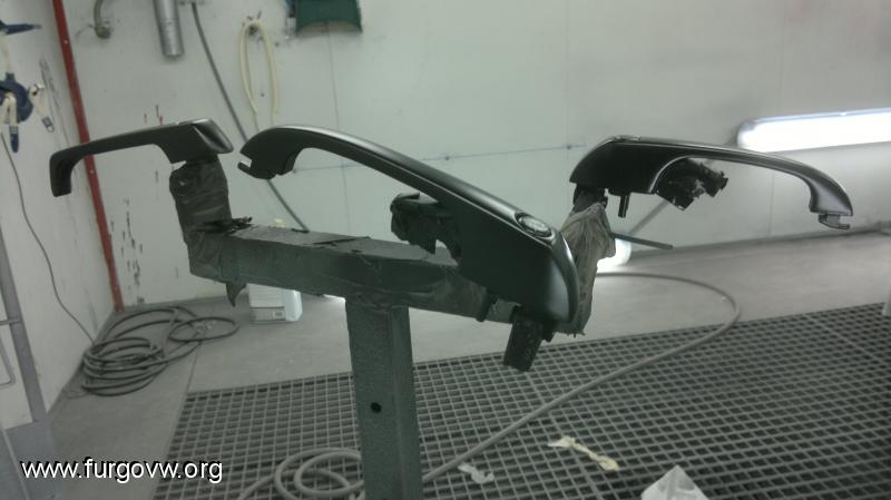

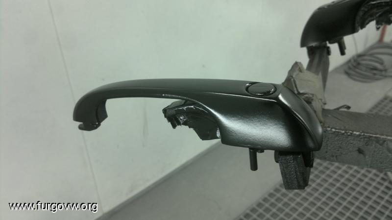

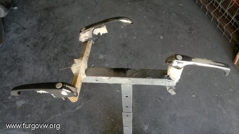

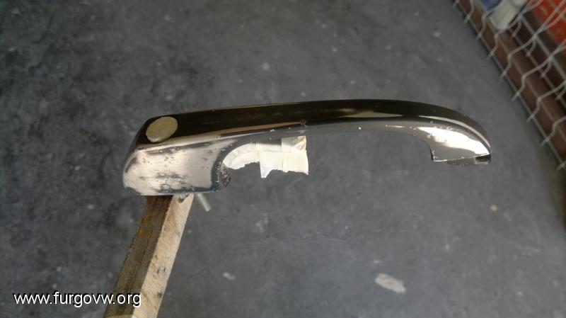

Hoy tambien se han lijado y preparado las manecillas exteriores de las puertas para pintarlas en negro mate
Y aqui ya estan pintadas

Un par de preguntas (en verdad tengo ganas de hacerte centenares  de preguntas jajaj): La laca es solo para dar brillo, o tambien protege la pintura (lo digo porque yo no la he puesto, pero aun estoy a tiempo) y como has pintado las llantas? han quedado como nuevas :o

Hombre la laca va condicionada a la pintura que utilices, si son bicapas o al agua siempre llevan laca para protegerlas, si has utilizado sintetica o monocapa no la necesita. Para las llantas un plata codigo VW y laca brillo, aunque tambien se puede utilizar pintura para llantas que es el tipico plata satinado que se suele ver por ahi. Tu pregunta lo que quieras que aqui estamos para eso, un saludo  ;)

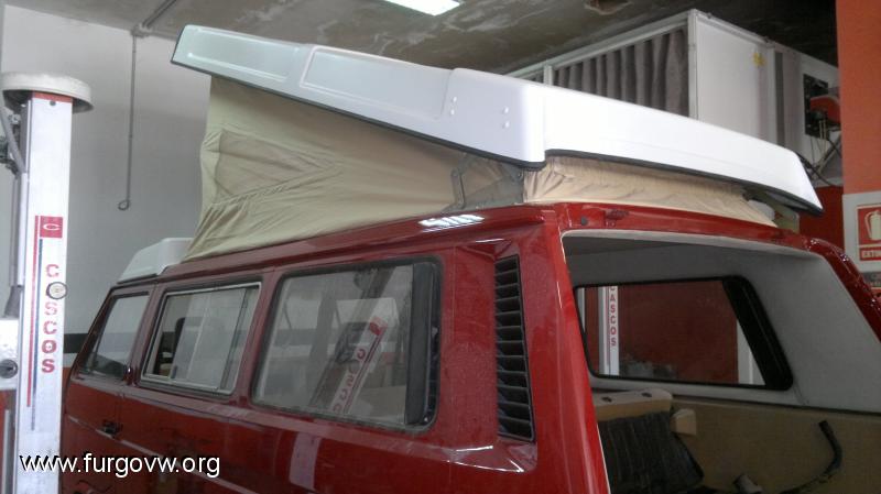

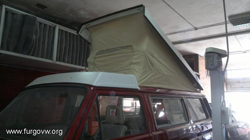

Hola Gracias por los animos, hoy como era fiesta se le ha hecho mas bien poco... Solo se le ha puesto la lona del techo elevable

esa lona, se la has puesto nueva o ya venia con la furgo. La mia ya está para cambiar...

Este finde pensaba liarme a rajar la chapa de la furgo para empezar con el techo, pero no se si será mejor restaurarlo primero para evitarme desmontar la fibra una vez montada... Pero por otra parte, me da rollo dejarlo pintado y que en el proceso de montaje se lleve alguna leche... (tengo que presentarlo para taladrar agujeros, cortar... que mi furgo es caravelle...) Llevo un cacao con el jodido techo!! Qué haríais vosotros??

La lona la compre nueva a Javi de Furgolandia 350€

Las gomas me las ha traido el que me ha comprado la furgo, en VW Heritage las compro no se cuanto le habra salido y respecto al techo, presentalo primero en la furgo y cuando lo tengas todo bien colocadito vuelves a desmontar y pintas... Si, ya se que es mas trabajo pero te evitaras sorpresas loego. Un saludo

Una preguntilla de lo tuyo: Hay algún problema en pintar la fibra con pintura monocapa de carrocería? Se necesita alguna imprimación especial primero?
