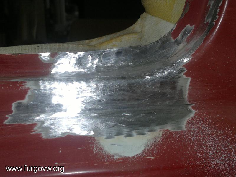

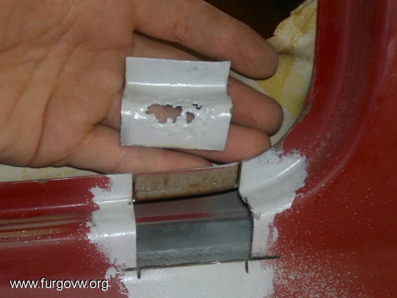

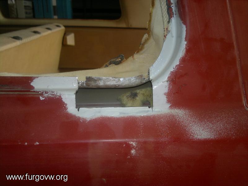

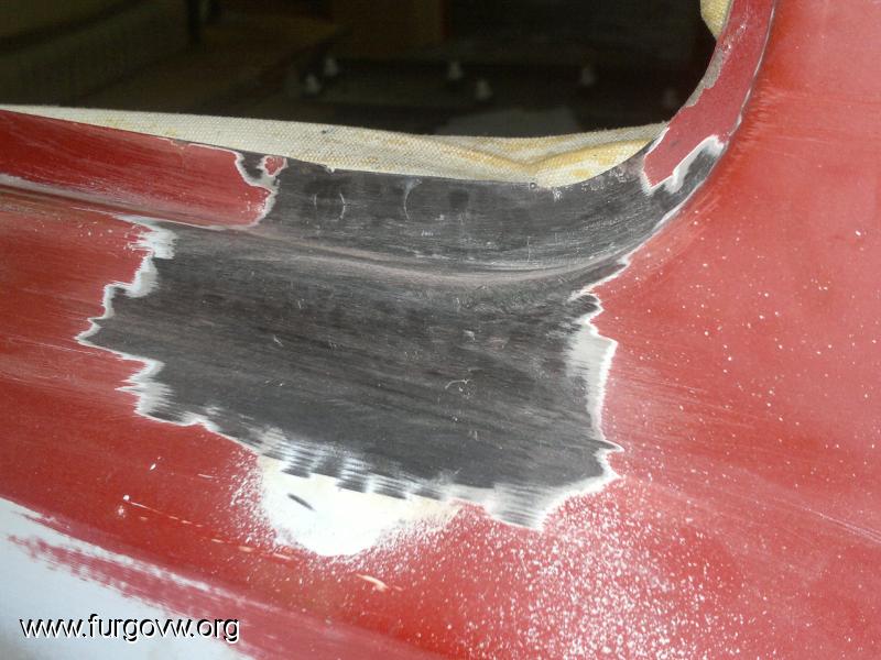

Hoy he empezado a cortar las partes de chapa inservibles, ahí van unas fotos.

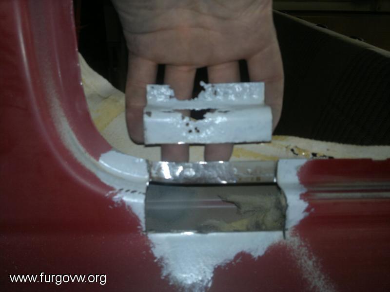

Como vereis en las fotos de arriba he cortado las partes mas deterioradas y en las fotos de abajo las zonas a reparar ya preparadas para recibir la nueva chapa

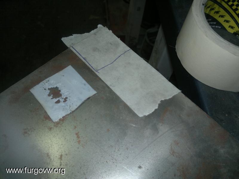

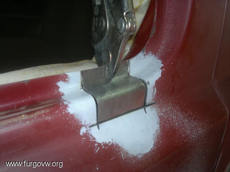

Una de las formas mas faciles de hacer una replica de un recorte es, aplanar las posibles formas que pudiese tener el recorte si no fuese un recorte de un lado plano, como es este caso y coger un trozo de chapa nueva, poner cinta de carrocero y dibujar sobre la cinta el recorte para luego cortarlo, darle la forma y presentarlo en la zona a reparar.

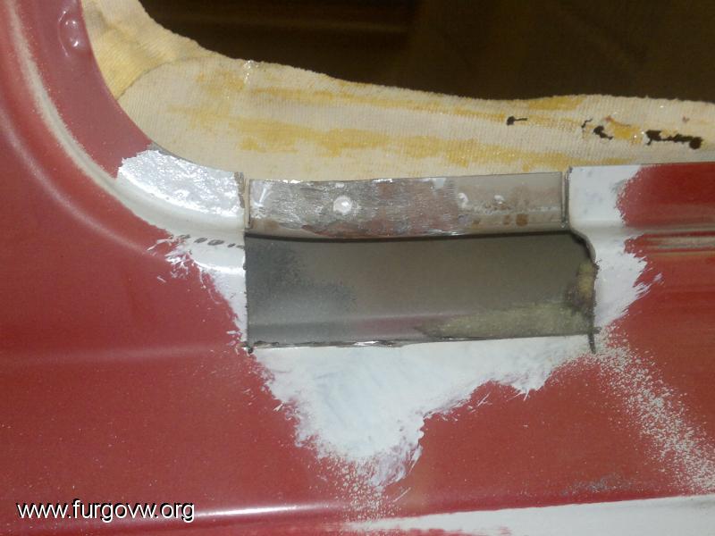

Aqui se puede ver el recorte presentado

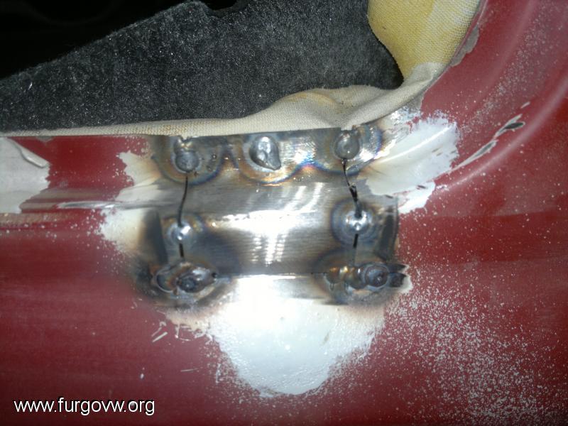

Aqui podemos ver la chapa punteada

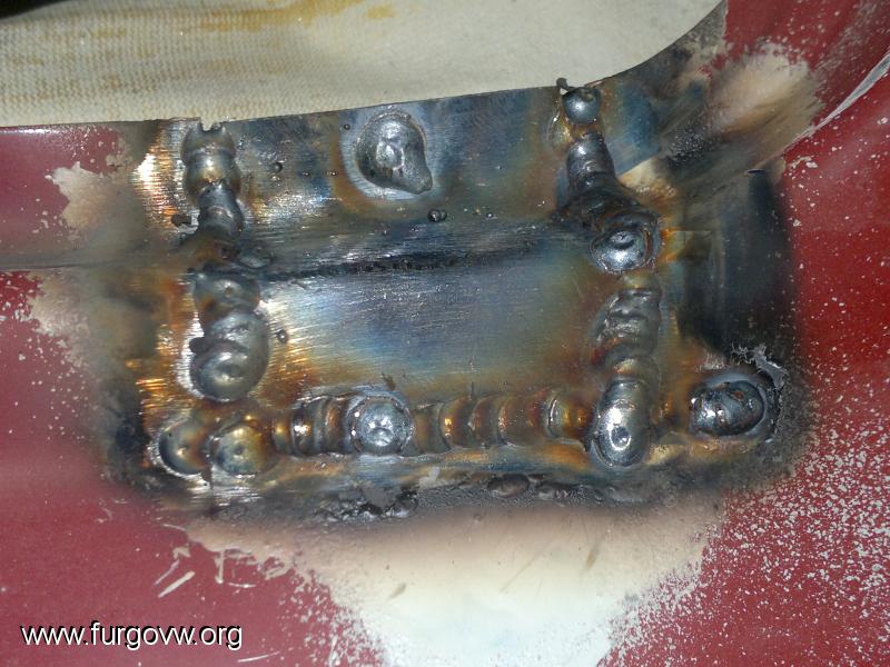

En esta otra ya terminada de soldar
Y este es el remate final una vez repasado con radial
