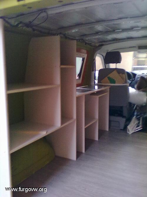

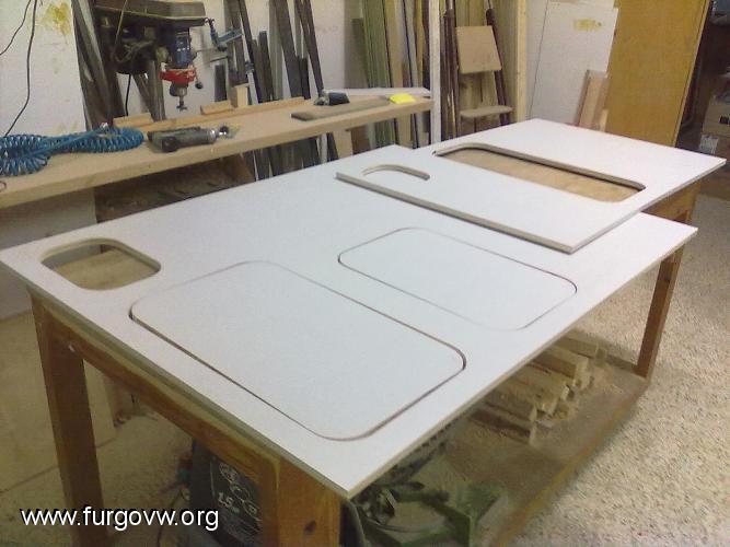

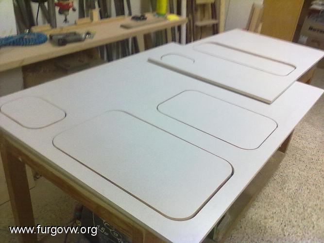

Pues otro sábado levantandome a las 7.30h para estar a las 8:30h en el taller. Suerte que me da fuerzas pensar que Eneko ya lleva tiempo levantado :-* .meparto

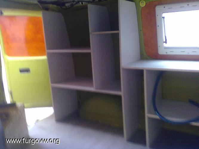

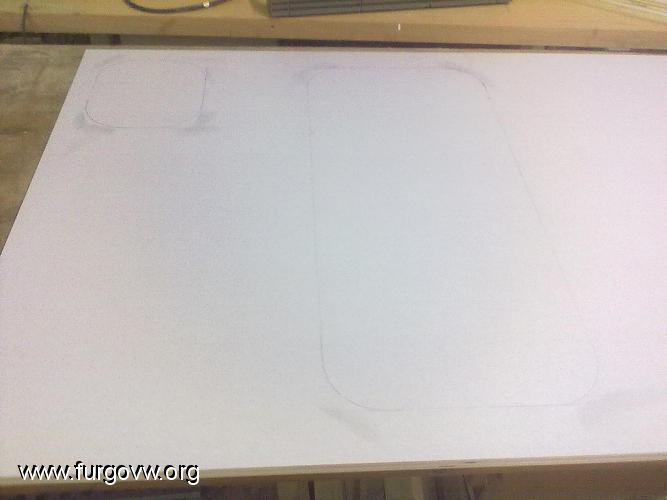

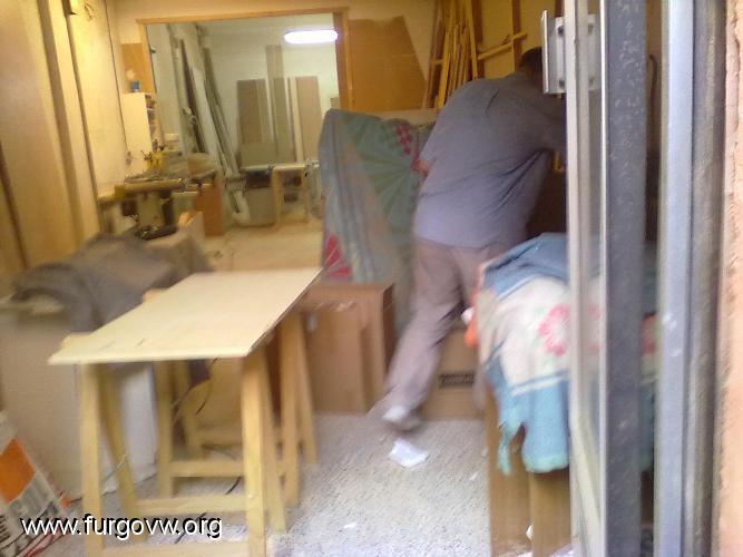

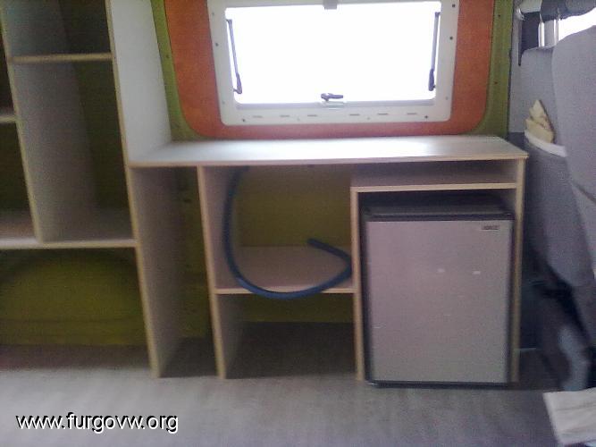

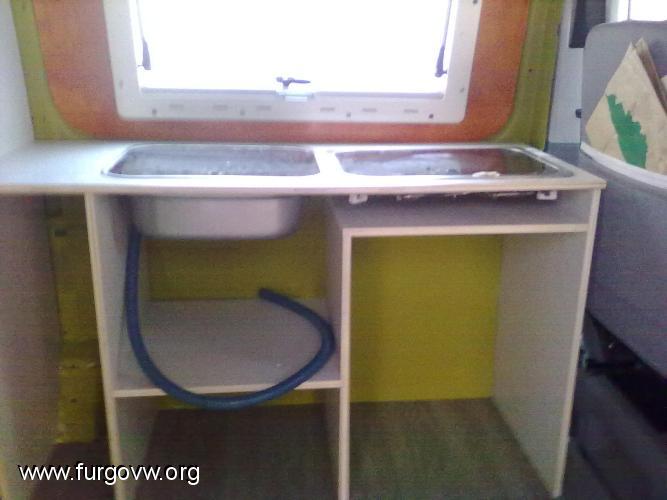

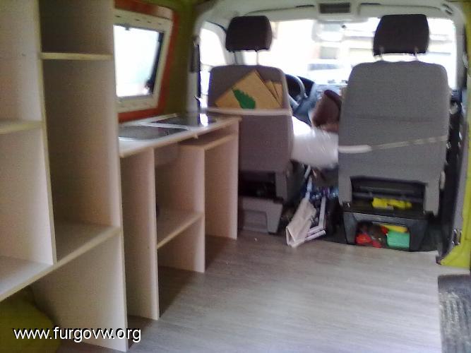

Pues ahí va el trabajo de ayer. que ya empieza a tener forma .baba
vamos a ver como distribuyo el trabajo 8)

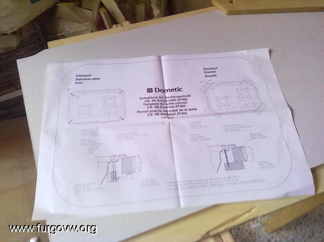

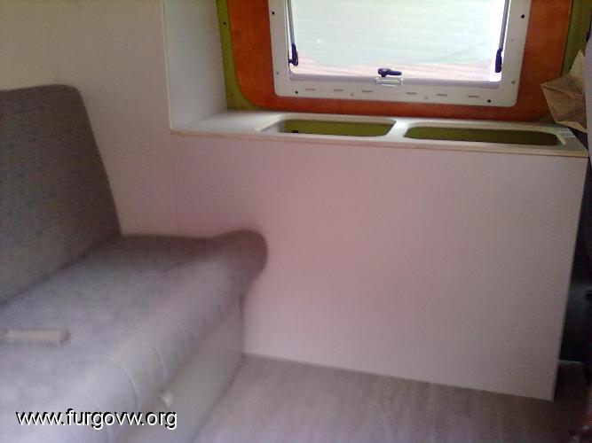

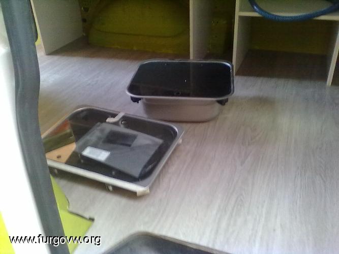

Los fuegos y el fregadero los dos de Dometic
el cuñao del suegro y tío de mi mujer escondiéndose de la cámara .fotografo

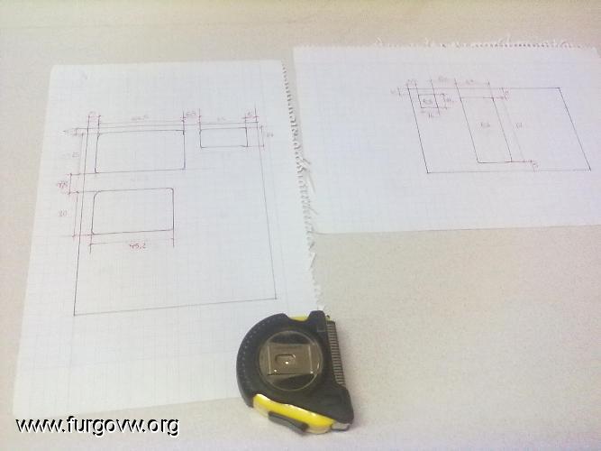

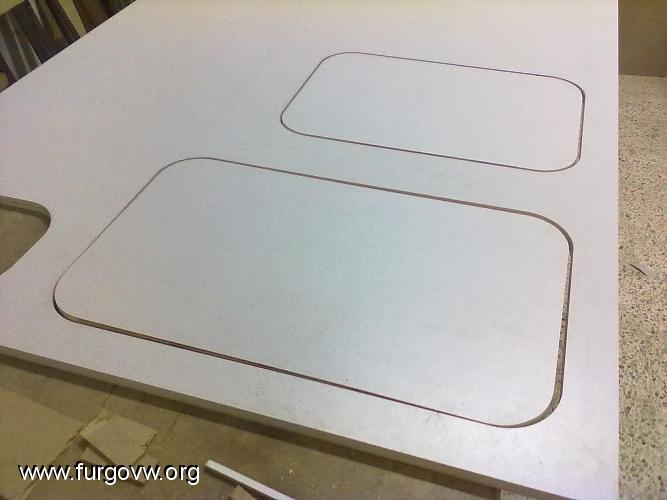

La plantillas para hacer el encastre de los fuegos, el fregadero también lleva
Una foto artística
No hay manera de sacarles una foto, ni con la cámara oculta, dicen que les deje de rollos.

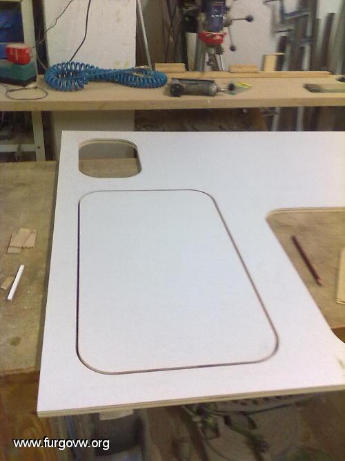

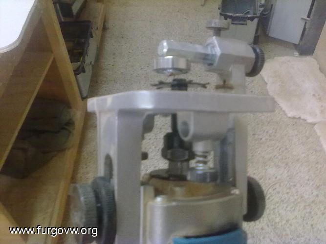

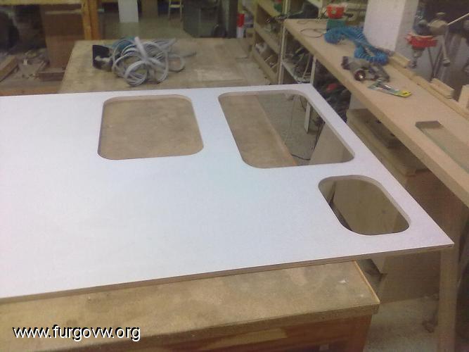

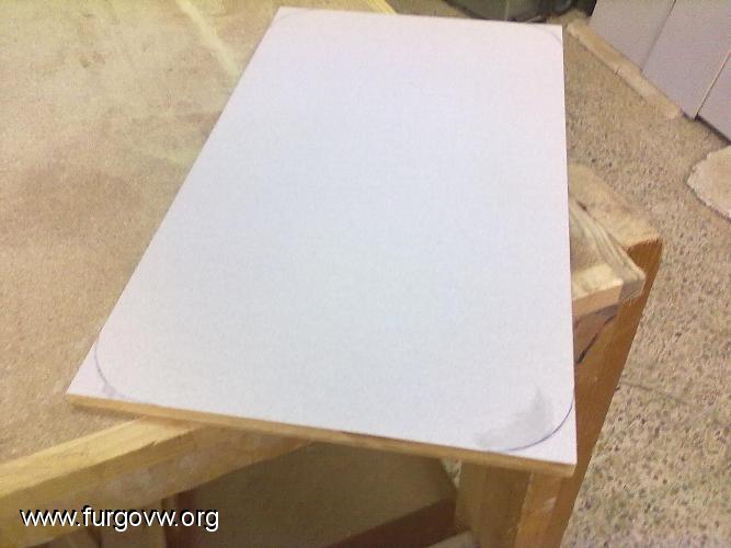

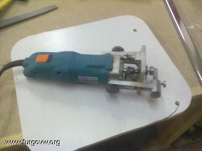

Loa agujeros de las puertas los llevaran hacer con una maquina que corta con precisión mediante el ordenador, se le maraca en el tablero las medidas y los radios (radio-6) y ella lo hace solita y sin astillar ni na .ereselmejor

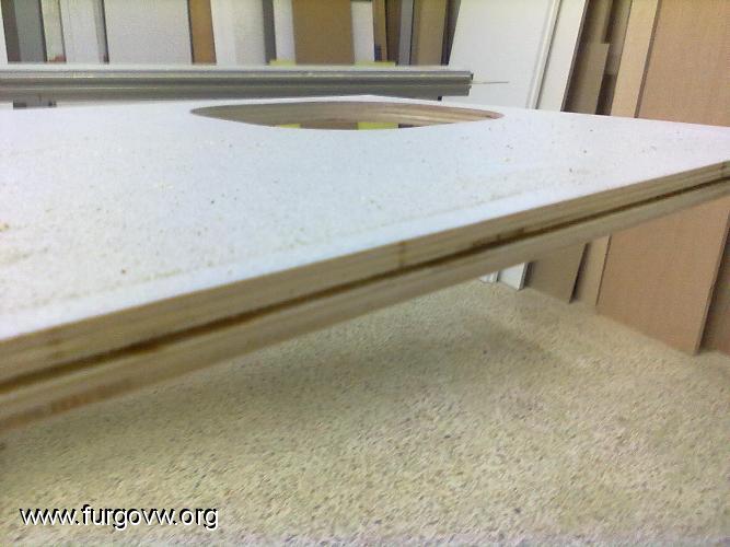

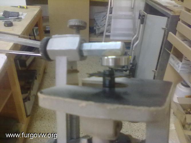

Con esta maquina es con la que haremos el corte para colocar la goma, se puede nivelar en profundidad.
Una prueba del corte

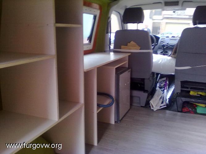

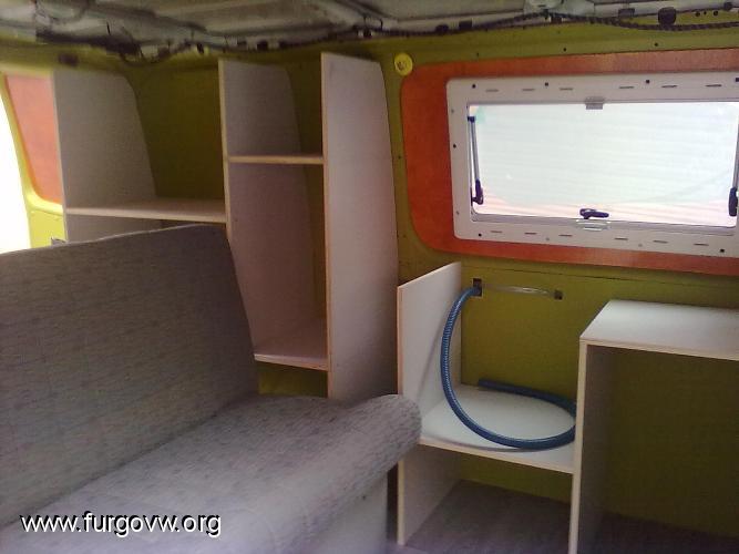

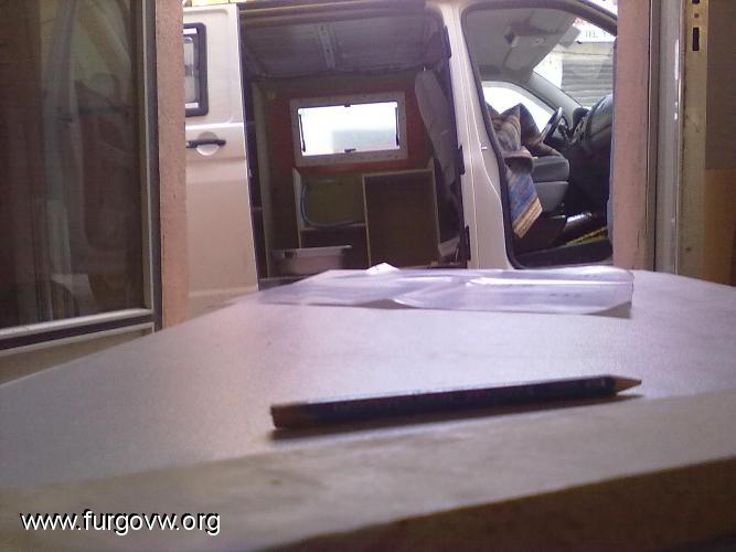

Bueno lo prometido es deuda.
Trabajo de ayer sábado.

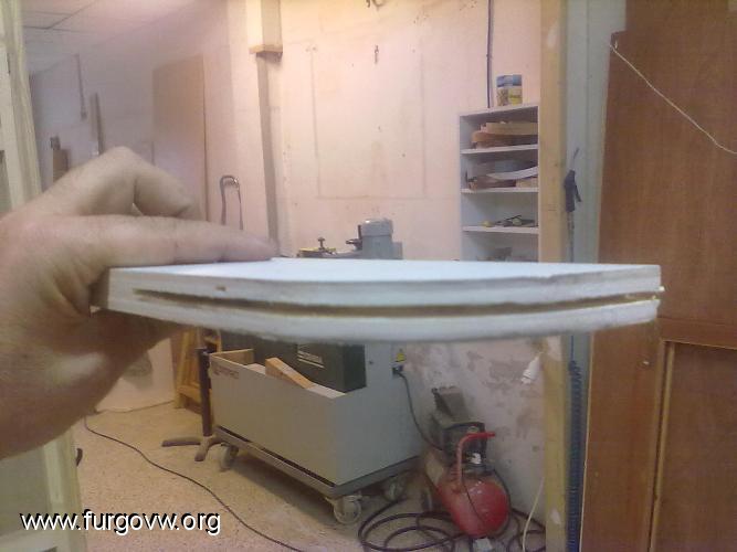

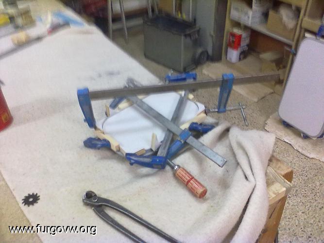

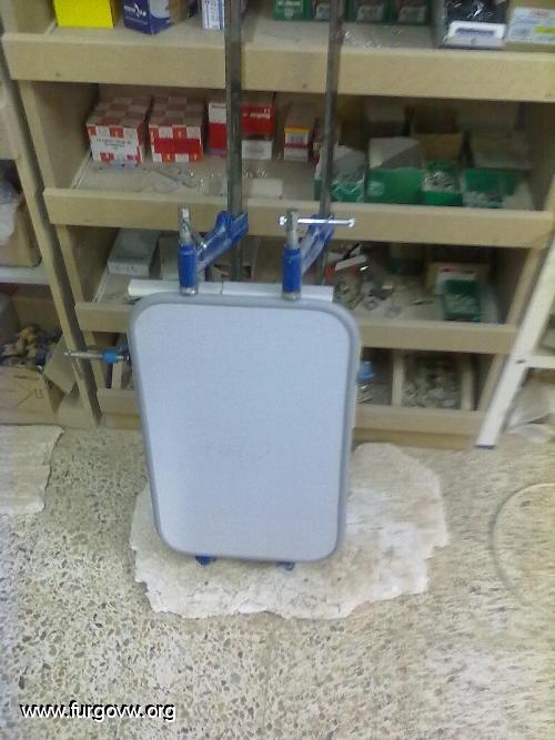

Fue sacar las puertas del mueble, hacer las regatas y poner la gomas a las puertas, bueno a dos puertas :P es que tuvimos tuvieron que utilizar sargentos para ajustar la goma una vez encolada. un curro lo de la gomita.
Para las proximas puerta calentaremos la goma un poco en la curvas y la aguantaremos con puntillas, las gomas interiores las lanas no dan tanto trabajo.
Payo tu como lo hiciste ??? me lo explicaste un día por MP pero lo borre (sin querer)
ronmartin
pillate en el leroy unas cinchas de esas de carraca y se las pones a lo largo de todo el canto apretandolas, para apretarlas pones una madera martir debajo de la carraca porque te podrias cargar la madera buena, esas cinchas cuestan dos duros, igual en los chinos tambien las tienen, el caso es que asi aprietas todo el canto uniformemente.
ESERO
Eso es que la ranura la has hecho muy ancha, no has escachado el disco, las gomas de las puertas son mas pequeñas los nervios del embutido y ademas no va la ranura en el centro sino desplazada, otra cosa es que tienes que quitar trocitos de nervio al embutido de la goma para que coja la curva, para el canteo interior solo unos cortes al nervio para que vaya cogiendo forma, si las ranuras te quedan muy gruesas coges un poco de cinta de canteo grueso y cortas tiras finas para meter en la ranura y te haga de relleno, ya luego martillazo y con cola como dices y se aguanta.
