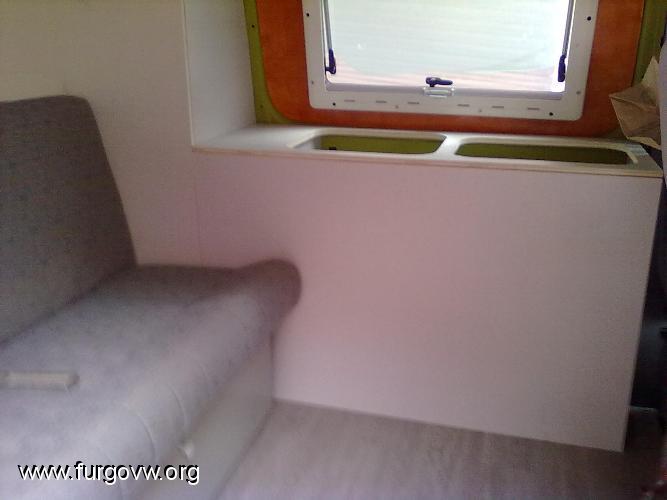

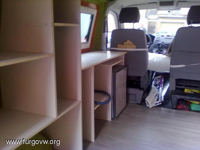

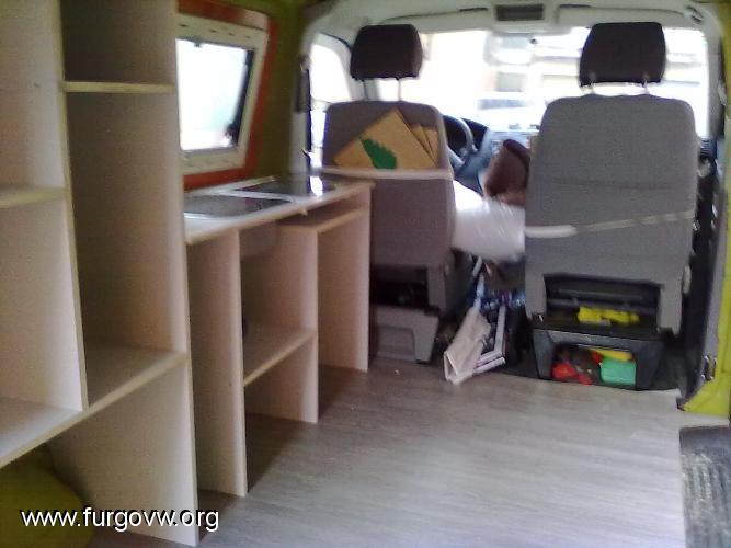

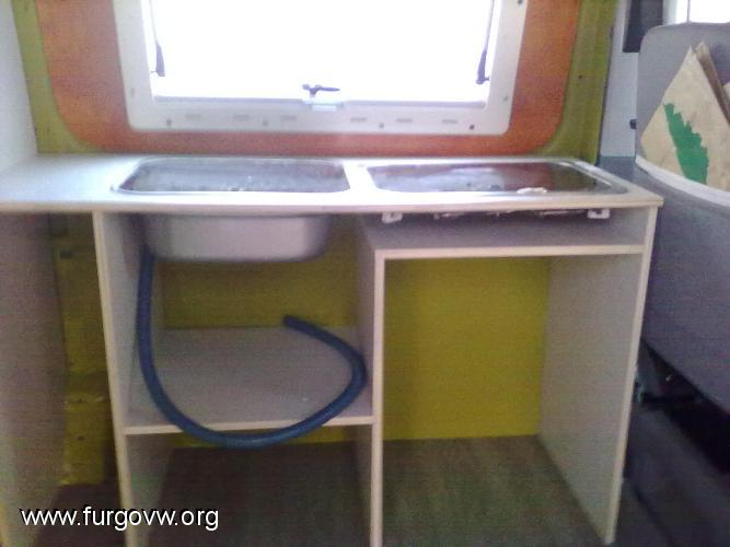

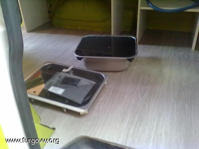

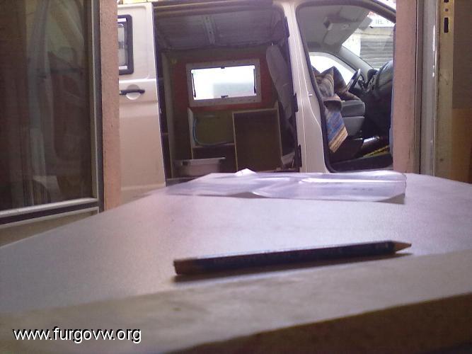

Pues ahí va el trabajo de ayer. que ya empieza a tener forma .baba
vamos a ver como distribuyo el trabajo 8)

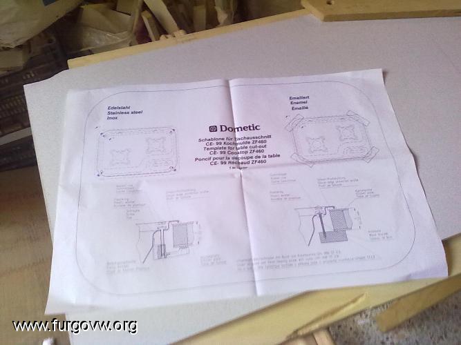

Los fuegos y el fregadero los dos de Dometic

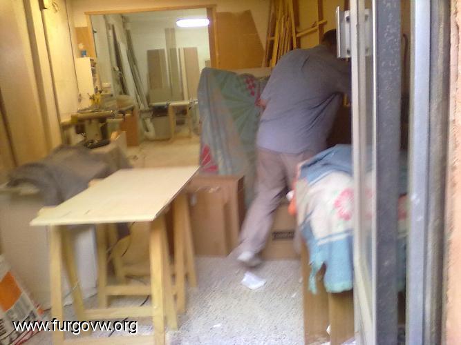

el cuñao del suegro y tío de mi mujer escondiéndose de la cámara .fotografo

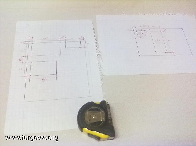

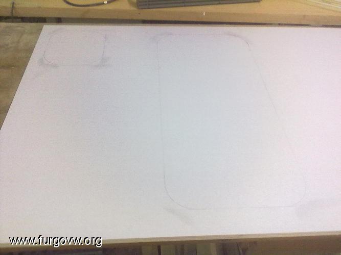

La plantillas para hacer el encastre de los fuegos, el fregadero también lleva
Una foto artística
No hay manera de sacarles una foto, ni con la cámara oculta, dicen que les deje de rollos.
Loa agujeros de las puertas los llevaran hacer con una maquina que corta con precisión mediante el ordenador, se le maraca en el tablero las medidas y los radios (radio-6) y ella lo hace solita y sin astillar ni na .ereselmejor

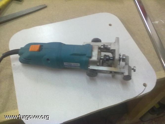

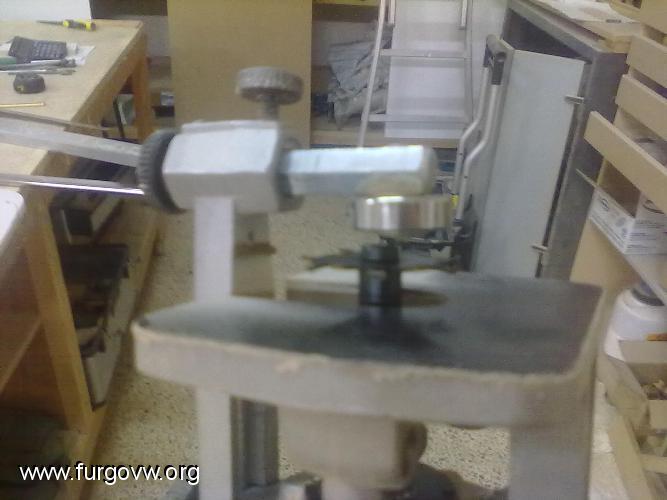

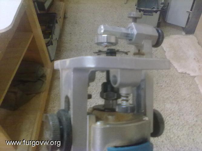

Con esta maquina es con la que haremos el corte para colocar la goma, se puede nivelar en profundidad.

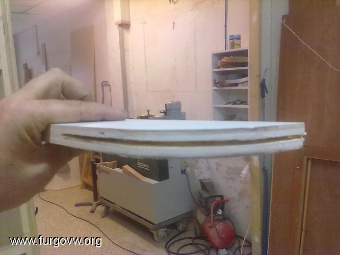

Una prueba del corte

oye me parece que deberias ponerle un soporte entre la cocina y el fregadero, por debajo, porque se ve un poco forzado (incllinado hacia el centro) y todavia no hay nada de peso, si pones una olla con dos litros de agua al fuego y tienes una sarten en el fregadero o incluso un litro o dos de agua me da a mi que te lo vas a cargar. Es una tabla demasiado larga sin nada debajo.

Cita de: ronmartin en Octubre 21, 2012, 10:29:58 am
Opino igual.

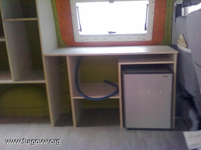

Pollo, supongo que tendrás previsto hacer dos rejillas de ventilación en la chapa tras el frigorífico, no confíes que el waeco te funcione bien sin esas rejillas cuando tengas la furgo cerrada y aparcada al sol del verano.
Aun falta el frontal de 1.5mm que aguantaría la poyata, pero aun así ira un liston o taco para reforzar esa zona. Es que la parte inferior de los fuegos no me quedaba muy justa si hubiera subido el tablero que hace de pared (mediana) de la nevera.
Y gracias por la observación por que entre los dos maestros de la cocina y yo que no pillo na aun nos lo hubiéramos pasado :P

Cita de: alcasa en Octubre 21, 2012, 11:11:46 am
Opino igual.
sigue ilustrándonos con esas fotos, ánimo
el mueble no tiene trasera, y además le pondré una rejilla grande en la parte derecha hacia el asiento piloto y la nevera tiene la rejilla superior de  waeco y por los lados sobra 1.5 por lado.
Ya es la segunda nevera, bueno la tercera (absorción) y lo mas importante para que enfrié es la refrigeración  ;D
