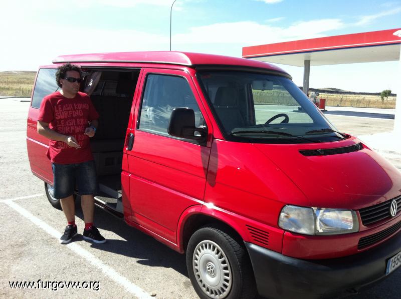

La furgo es esta, el domingo en la R4 de vuelta para casa de haber ido a Madrid a hacer el cambio:

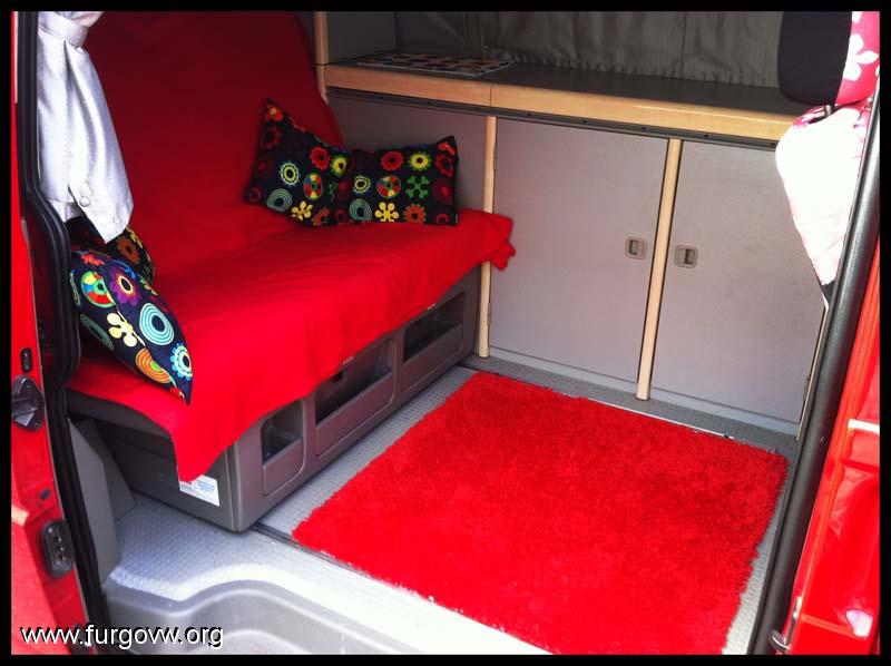

"Vistiendo" el interior:

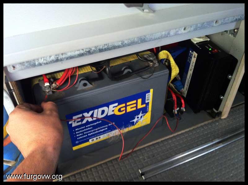

.- De bricos..... Montaje de Inversor, Boiler Elgena y alimentación desde batería auxiliar del sistema de calefacción de Eberspacher + Hydronic:
.- Esquema que me hice de chuleta. Luego cambié algunos cables pero nada de importancia. El amarillo va a la caja de fusibles de la furgo pasando por el peldaño del conductor.... muy muy fácil llegar por ahí.
.- El segundo día con el mazo de cables que aparecí en la columna de detrás del conductor me preparé un cuadro para no perderme.

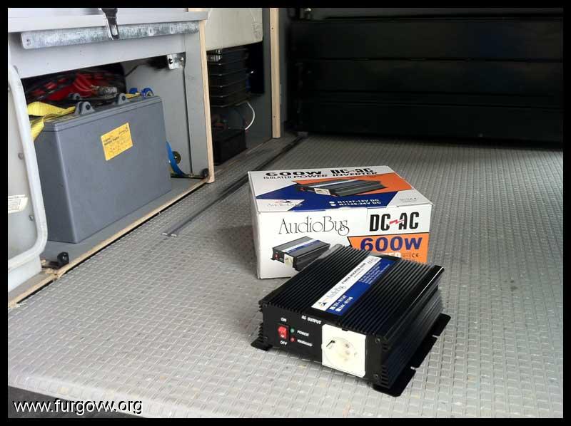

.- Inversor Convertidor Linkchamp 12V 600W 1500W : Link
.- Coloqué el inversor en el costado que separa el compartimento de batería del de la nevera.
.- He usado unos pequeños tornillos roscachapa que agarran del copón y unas arandelillas.

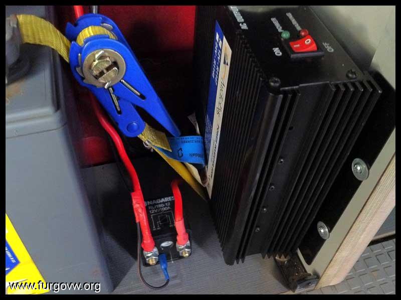

.- Del inversor tiramos el cable negativo directo a la batería auxiliar y el positivo lo cortaremos, para poner en medio un relé de 100A y que comandaremos con un pequeño interruptor desde la columna de mecanismos de detrás del asiento del conductor.
.- El relé se comanda con una bobina electromagnética que necesita un negativo (en la foto se ve el cable fino negro que va al borne negativo de la batería) y el positivo se lo damos desde el interruptor (es el faston que en la imagen se ve libre)
.- El relé que he montado es este: Relé Separador Baterías Nagares 180A Trennrelais. Va sobredimensionado pero da igual. Comprado aquí: link
.- Antes de seguir comprobamos que funciona el relé.
.- Con un pedazo de cable presentamos una punta pelada  en el faston de la bobina del relé y la otra punta la posamos en el + de la batería.
.- Escuchamos el clack del relé y vemos como el inversor se enciende y se apaga mediante el contacto de ese positivo.

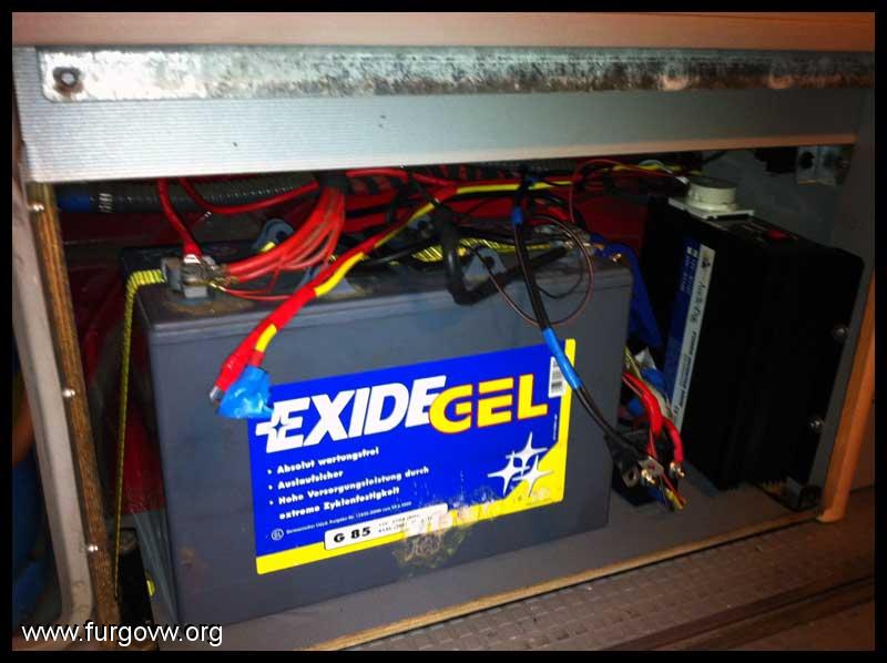

.- Una vez pasado un cable guarri que tenía, encinté el resto de cableado y ya para el hueco de la batería.
.- Los cables que salen en la foto son: Rojo 6mm² y Negro 6mm² son para el boiler - Amarillo de 6mm² es para echar un positivo al kit de calefacción y que va hasta la caja de fusibles de debajo del cuadro de mandos - Rojo-negro paralelo es para comandar los relés - 2x1,5mm² en paralelo blanco es para los 220v que nos salen del inversor a las tomas que irán en la columna de detrás del asiento del conductor.
.- Tenía tubo reforzado pero no pasaba ni pa'dios así que con una bolsa de bridas sujeté bien todo el cableado formando un mazo.
.- Aquí se ve el mazo de cables por el hueco de la nevera por encima del paso de rueda, todo embridado, librando el shunt.

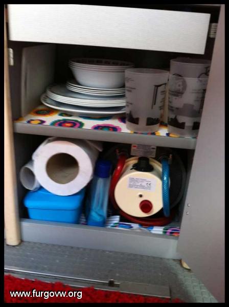

.- Se puede ver el espacio que ocupa el boiler Elgena de 6 litros. Comprado también aquí: Link
.- Es el de 12v porque yo es raro raro que vaya a un camping para tener 220v y de ser así me ducho en las instalaciones del camping. Además el que lleva 220v es algo más grande
.- A diferencia de cimbike que ha colocado el boiler en el armario de la izquierda, bajo la cocina, nosotros preferimos en ese del fregadero que es más pequeño y como en la t5 lo teníamos ahí, como que se nos hace más "normal"
.- Las mangueras y el cableado lo he pasado taladrando la trasera del mueble en la esquina inferior derecha tal y como hizo Joan en su brico que podéis ver aquí: Link
.- Yo hice un agujero ovalado tras "unir" dos agujeros hechos con una broca de pala de 20 de diámetro.
.- Lo bueno, además de que se queda todo oculto, es que tienes espacio de sobra para colocar todo bien en su sitio ya que tienes acceso al desmontar el guarnecido de los enchufes y fusibles de la columna.
.- Luego tan solo es meter la manguera de caliente en el grifo mezclador y la fría empalmarla con una T a la proveniente del depósito de la furgo.
.- Todas las mangueras las pongo con abrazaderas; tanto a la T, como en el boiler y el grifo... he visto gente que no las pone, pero del traqueteo como se te suelte una manguera dentro del armario no imagino la que puedes liar.

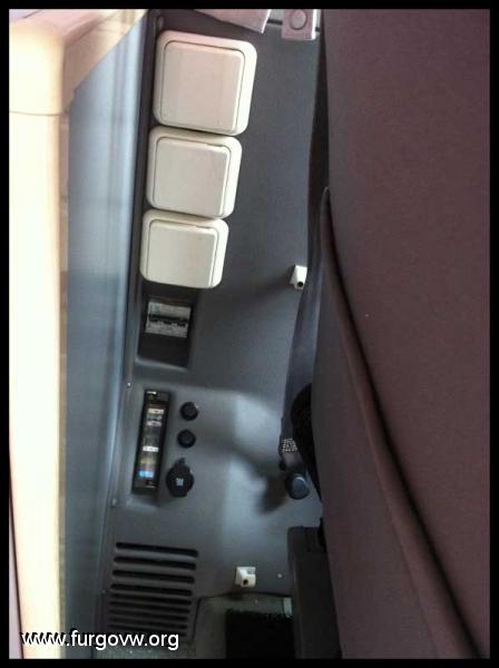

.- Así es como se nos ha quedado por fuera la "columna de mecanismos" con 2 tomas de 220v del inversor, 1 toma de 220v del exterior, 1 toma de 12v y los interruptores de accionamiento del boiler (rojo) y del inversor (azul)
.- He metido esos mecanismos tan grandes porque el anterior dueño tenía puestas otras tomas y de esta forma tapaba los agujeros anteriores.
.- Ahí detrás hay cables para vender al peso. Además el relé de accionamiento del boiler también está ahí. Es cuestión de ponerse con bridas, desde la puerta del conductor y de ir recogiendo los mazos de cables con bridas y de darle orden a todo por si viene alguien detrás.
