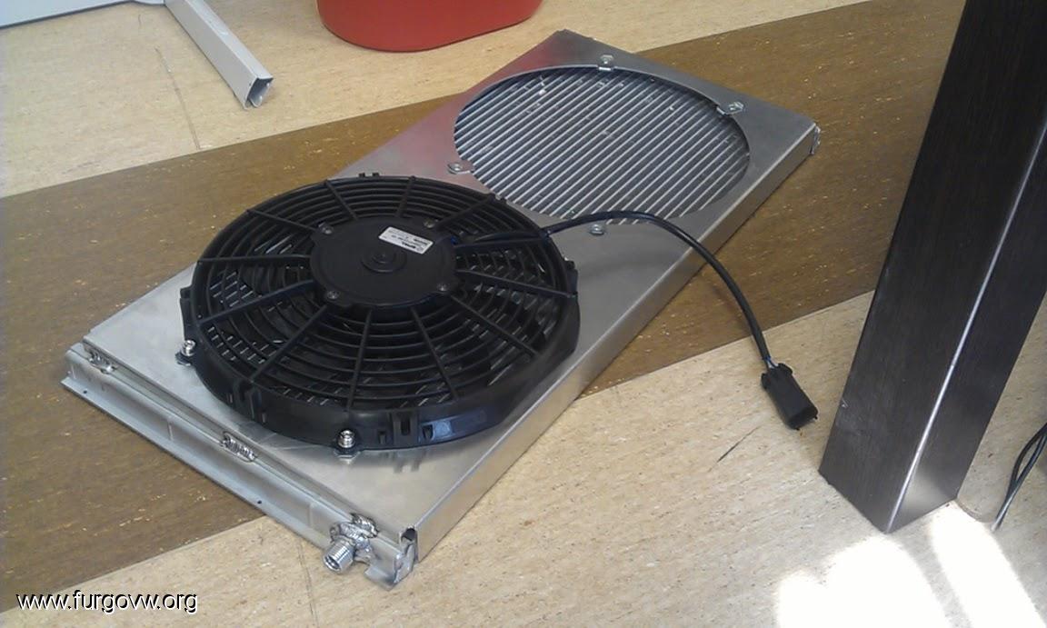

Si es una opción, pero ten en cuenta que la t3 tiene un electro diferente al del cordoba ademas el condensador no se puede poner el original, yo he puesto uno mas estrecho y mas alto, una opción que he pensado es poner un electro delante de impulsión para cuando circulas a baja velocidad crear una corriente de aire.
Esto es un injerto y tenemos que ver el rendimiento del aire en funcionamiento y a partir de ahí reformar lo que haga falta.
Es una opinión, por eso esto es para aprender y cada uno tiene que utilizar su tecnica e imaginacción, y discutirla y defenderla así que vamos innovando.
Un saludo luis
anguelo69
se podria buscar la manera de ponerle 2 ventiladores en el hueco del actual o de alguna manera ponerle las velicidades al actual,  aunque seria una cosa muy complicada, porque cuando cuadre con el termostato del coche....
Lo mejor es mejor si es Vw!! :P
luis charco
Poner la velocidad del actual no es problema sólo tienes que poner un diodo en el cable que lo manda desde el aire ,y otro en el que lo manda desde el motor, así cada vez que actúe en un sentido o en el otro lel voltaje no retornará en sentido contrario, nuestro ventilador tiene 2 velocidades yo sólo voy a usar la primera, creo mejor opción colocar otro electro mas fino delante para crear una corriente de paso de delante hacia detras cuando la furgo circule a baja velocidad yo tengo una syncro y a veces haces mucho campo y circulas muy despacio en marchas cortas .
