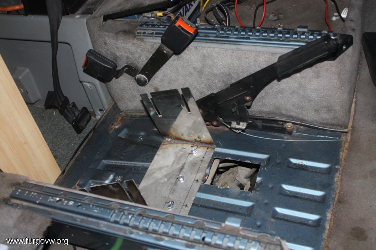

Bueno compañeros yo tengo casi acabado el montaje del aire, he montado la consola del toledo quitando el sistema de trampillas ext inter y el radiador del agua caliente lo he colocado ntre los asientos delanteros, he comprado un radiador de diavia estandar y los codos y los tubos,lo he montado delante del del agua y conectado la primera velocidad del electro con un diodo , el compresor original del afn, he hecho un codo hacia arriba y he montado una consola con trampillas en el techo entre las plazas delanteras y traseras tira el aire arriba hacia detras y adelante con las 4 velocidades originales, un hueco en el suelo baja los tubos y los lleva delante y detras el compresor es variable por lo que he montado las valvulas originales,si hace demasiado frio puedes mezclar aire con los aireadores de los laterales traseros . a ver si hago unas fotillos y las pongo

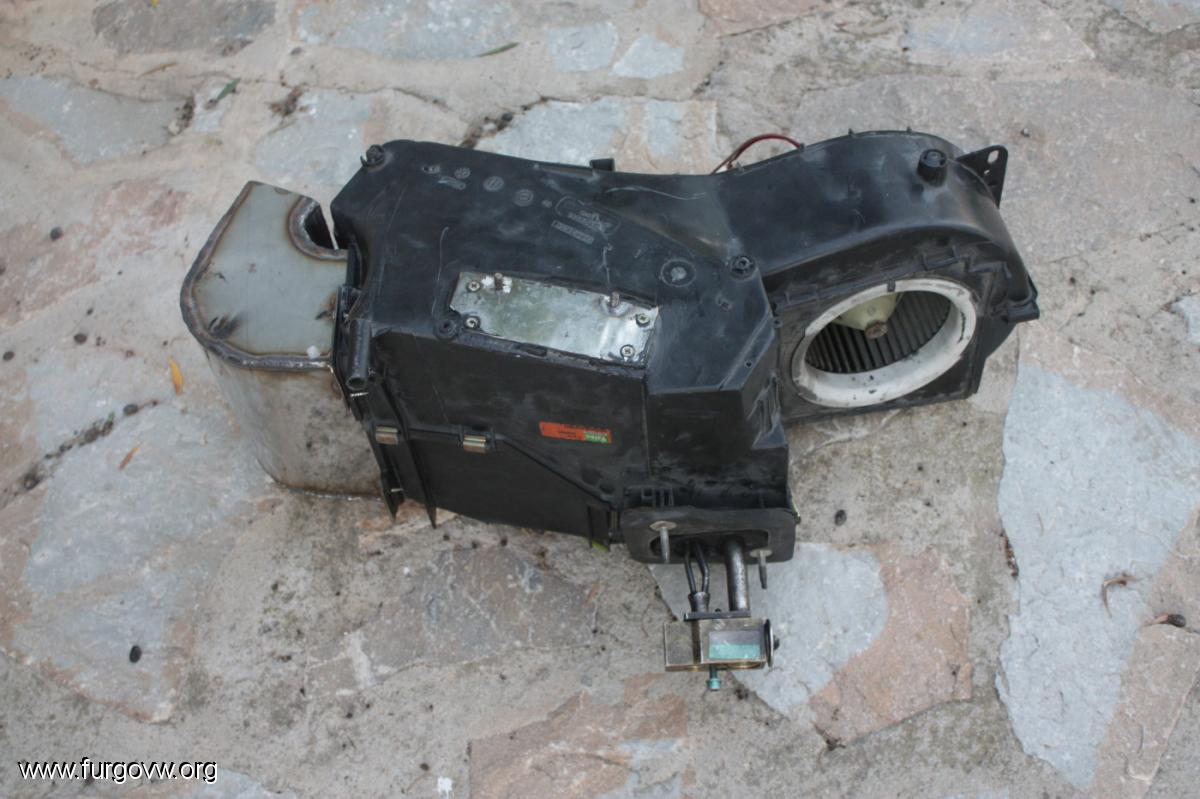

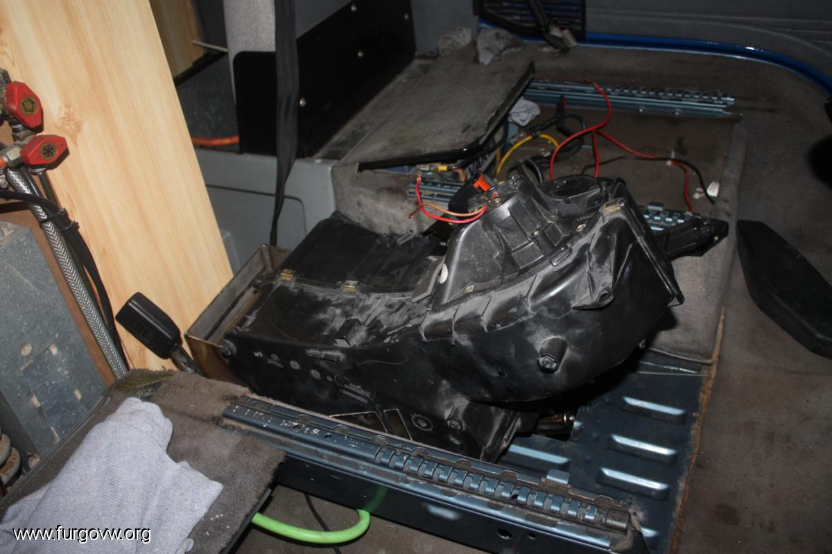

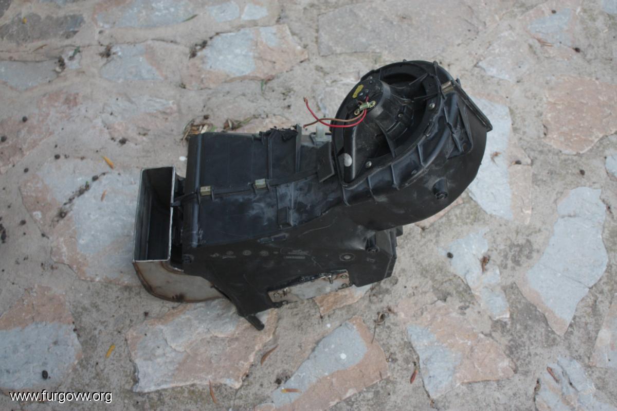

]Bueno macho tanto como en veinte minutos, aqui pongo unas fotillos de la consola como vereis aspira el aire del interior ya que al tener ventilación original no queria agujerear mas la furgo, la parte de acero inox es la expulsión y la turbina la aspiración, ahora estoy haciendo una consola para el techo justo encima de la parte trasera de los asientos delanteros ira con una conducción desde el de la consola inferior 4 rejillas haran que salga el aire, en los lados he pensado uinstalar 4 altavoces dos para delante y dos para detras , y en la parte central las rejillas despues tapizarlo en escay gris y listo, cuando me llegue el radiador delantero os pongo la foto pero es un universal 4cm mas estrecho que el de la furgo y lo pondré delante . El circuito de maniobra es muy facil un puesta en marcha con relé activará el compresor y el ventilador así como la prim velocidad del electro seriado con las valvulas de desconexión y un interruptor rotativo de 4 vel para el ventilador, 2 diodos harán que cuando el aire no funcione no retorne tensión ,y viceversa hacia el circuito original del elctro de la furgo , Estas fotos són de la consola original del toledo pero vale la de cualquier vw o seat sólo hay que desmontar la parte del radiador de la calefa y las trampillas de toma de aire, si no quieres que coja aire del exterior además si se monta entera es muy voluminosa y no cabe

Si, no molesta esta mucho mas bajo que los reposabrazos, no lo voy a dejar así ahora haré una caja para taparlo y la tapizaré del color de los asientos en la parte superior van los mandos, el selector de velocidad la puesta en marcha y una sobremesa para las llaves o algo así , habia pensado dejar una salida de aire con un tubo y poner un portabotellas para llevar algo fresquito al lado, pero són ideas ya iré poniendo afotosss
