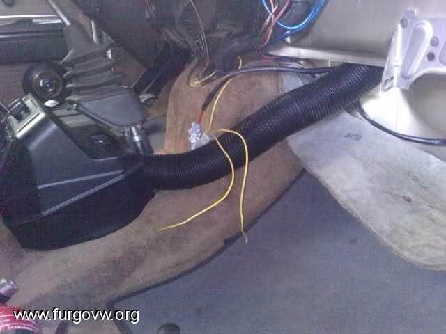

Bueno pues he continuado con la restauracion y avanzando con lo del aire. Ya consegui una consolita muy maja de 13000 BTU con 4 salidas de 2.5" para la parte de atras. Yo necesito tres, una para cada lateral y una para conectar a la salida de la calefaccion estatica, la cual no voy a montar porque aqui donde vivo no la voy a usar. Tapare una y asi las otras tendran mas flujo. Tambien he metido los tubos flexibles de 2.5" entre los paneles y los pilares de la furgo antes de montar los paneles. He tenido que cortar un poco aqui y allí para que pasen sin que se aplasten demasiado pero estoy satisfecho con el trabajo. Os dejo unas fotos.

Hoy he trabajado en la parte del evaporador delantero, como la consola es universal y no trae conexiones para canalizar el aire, me lo tengo que currar yo asi que estoy haciendo un molde en poliestireno para usarlo de molde y hacer el "embudo" en fibra de vidrio. Es la unica manera que se me ocurre hacerlo y creo que quedará bien.
