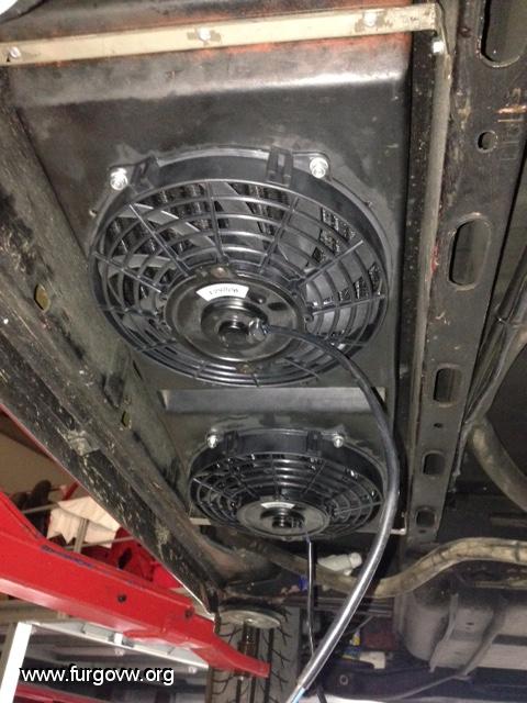

Fuch
vaya cableado...madre mia, sino siempre puedes ir a los chinos a comprar unos abanicos...
