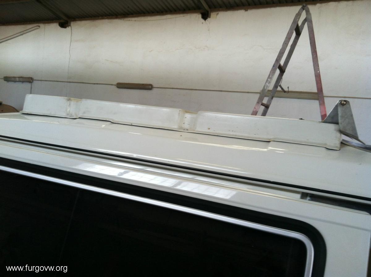

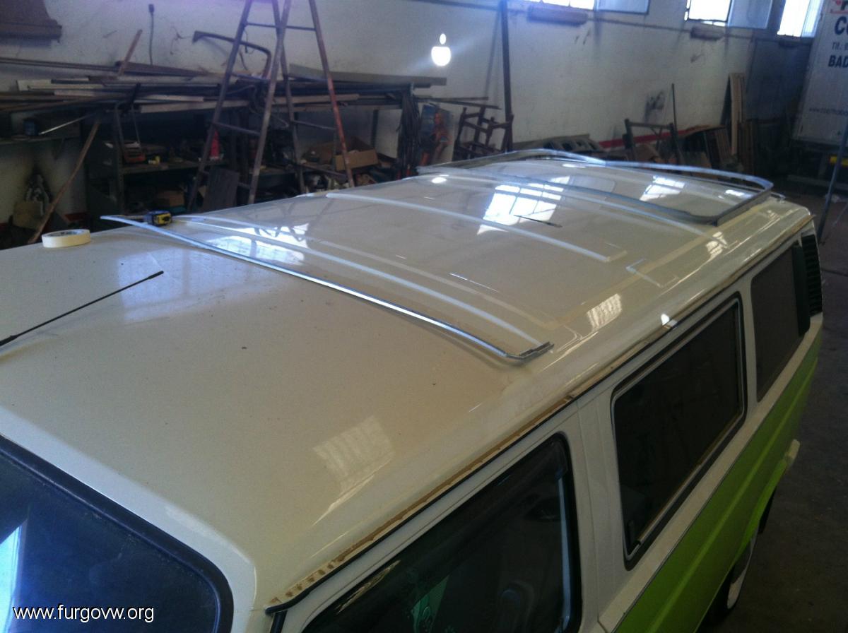

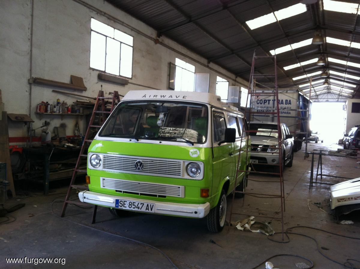

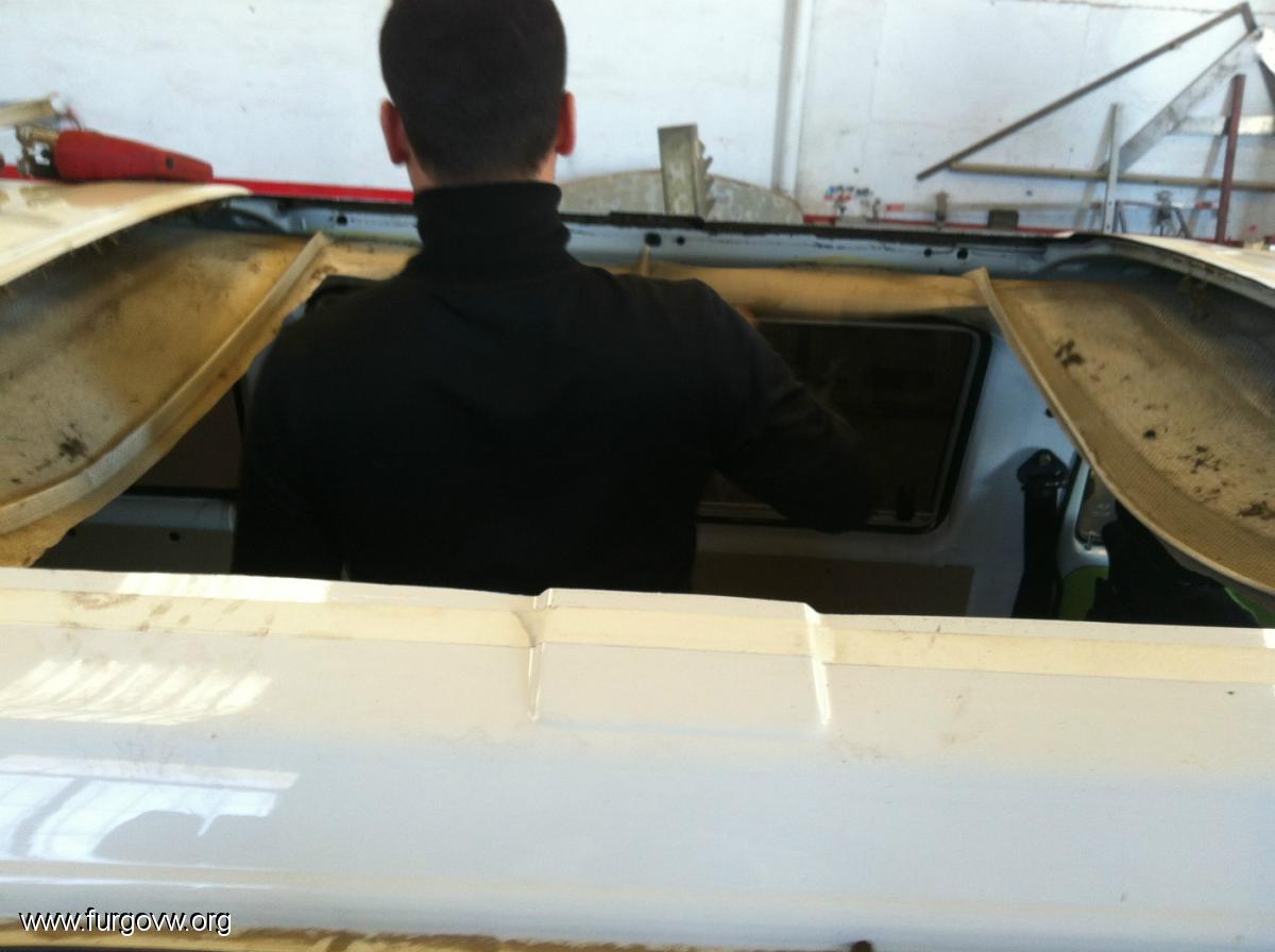

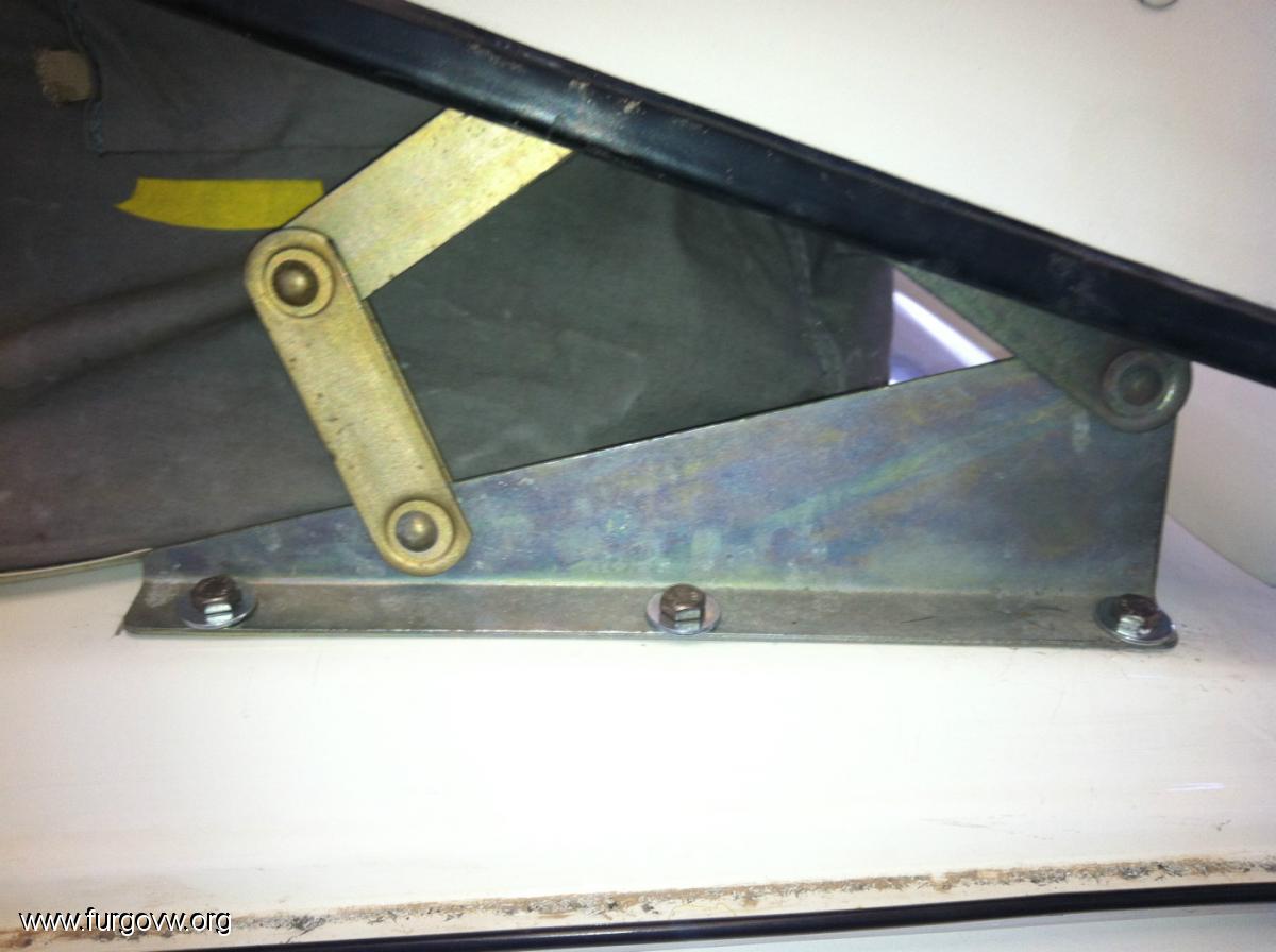

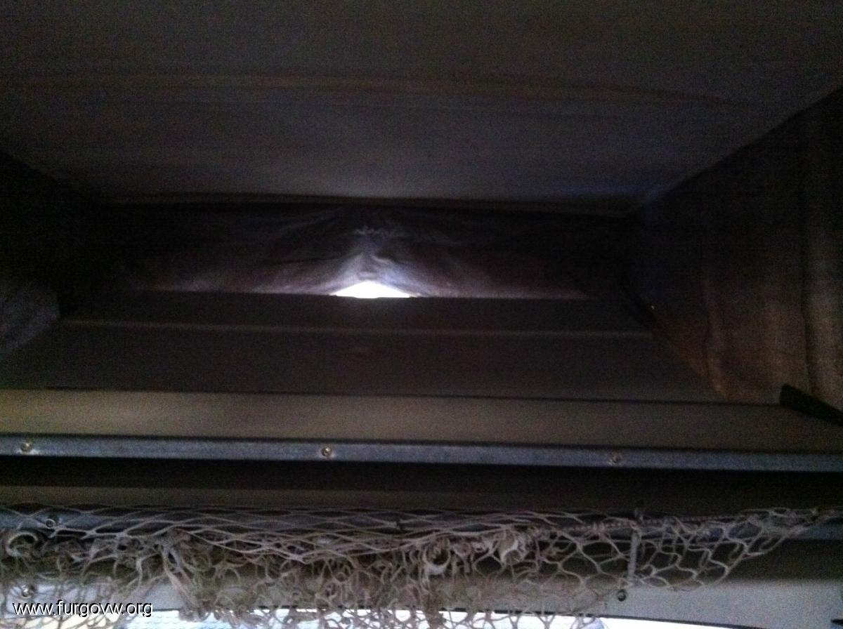

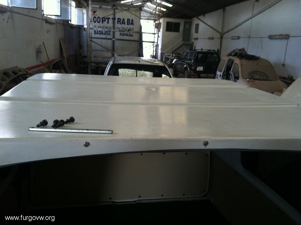

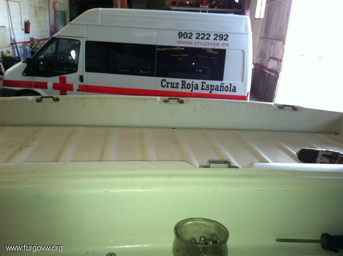

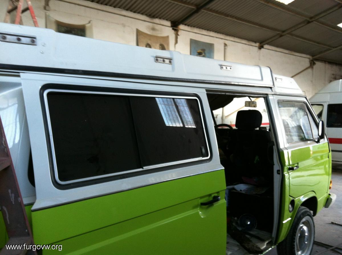

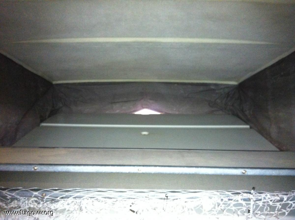

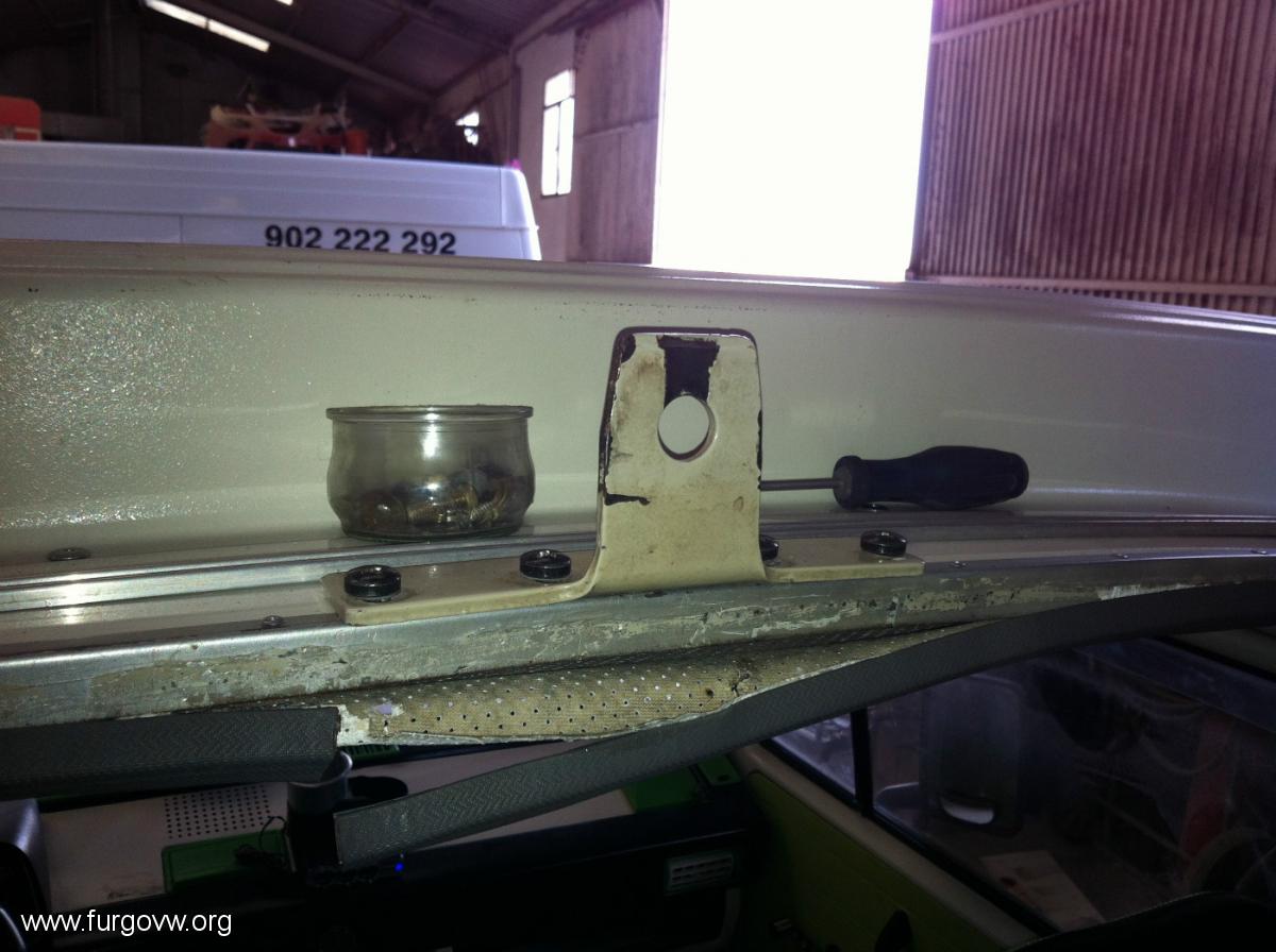

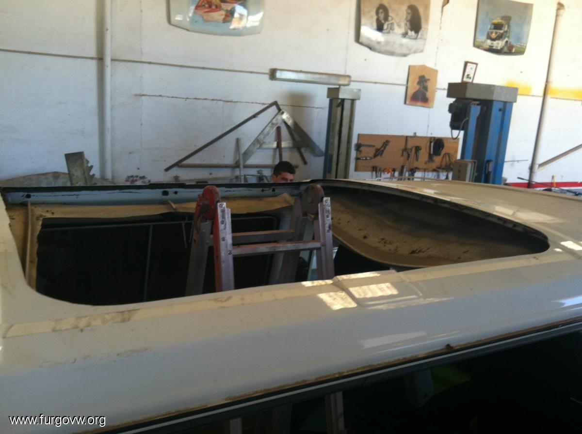

bueno lo prometido es deuda, fotooooos!!!1

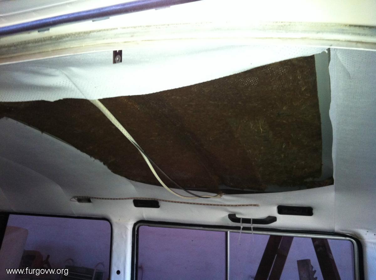

Marcaje
Cortando tapiceria, noooooo!!!

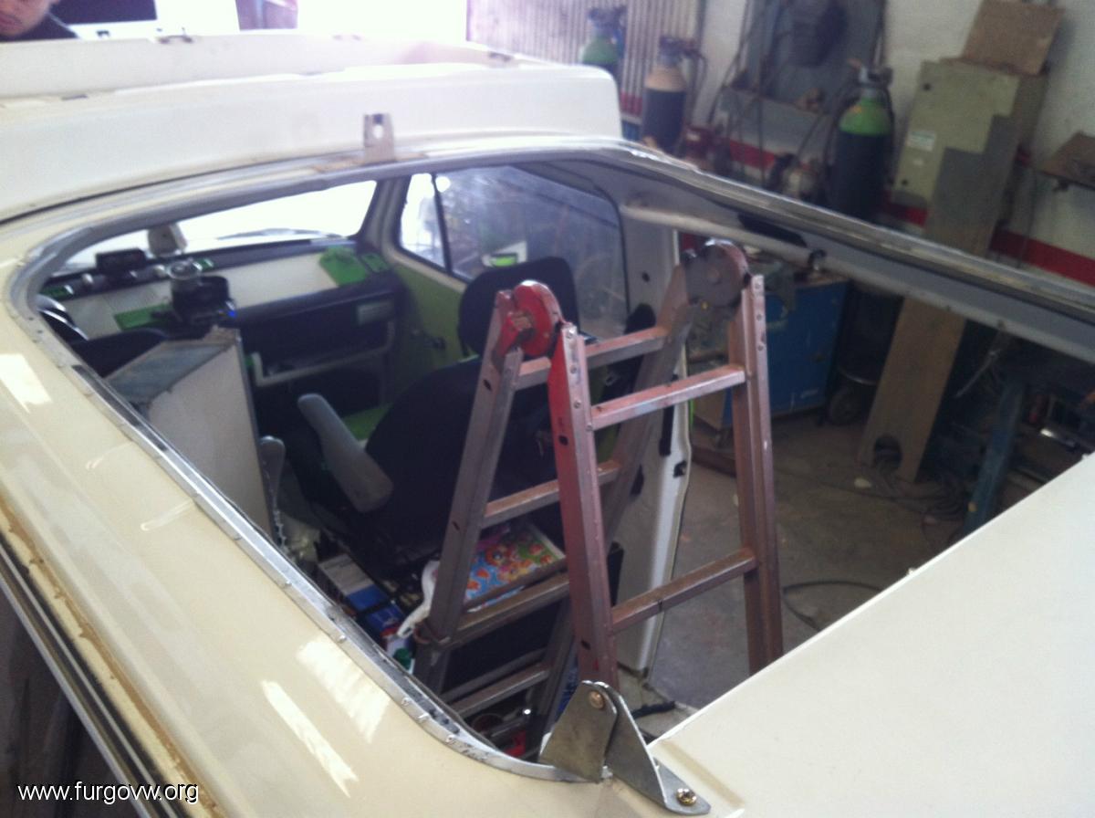

Ostiaaaas la ke hemos montado!!!

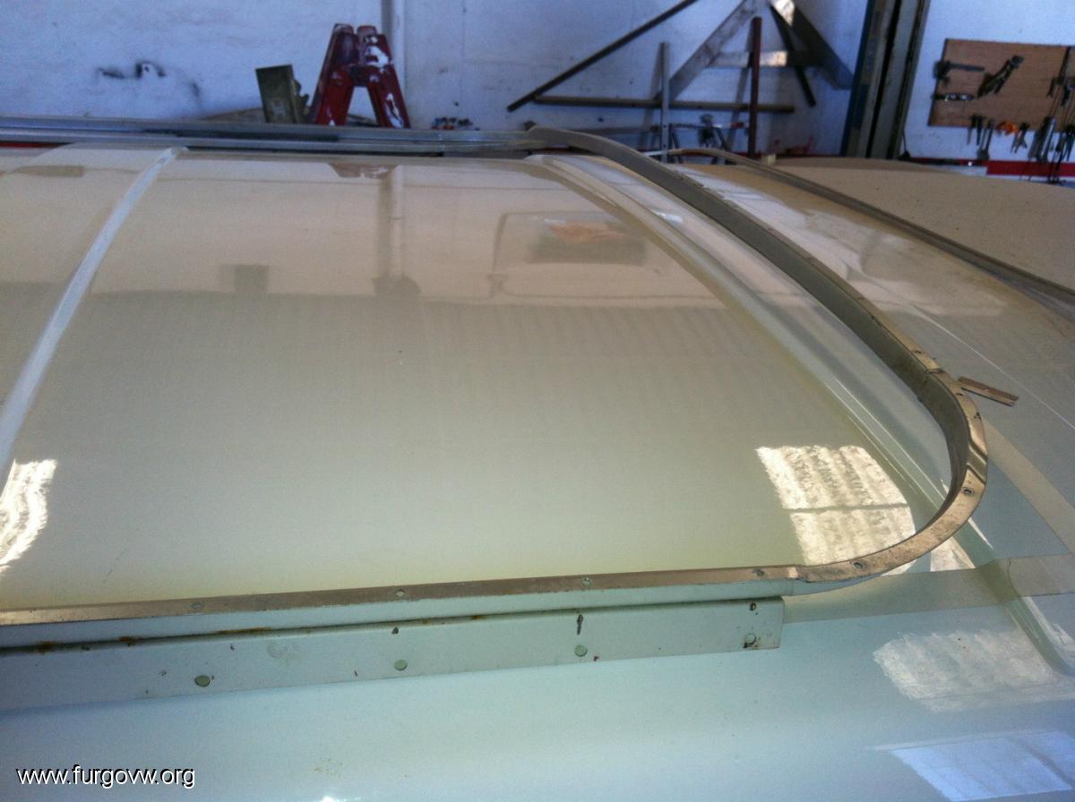

Ai ya colocado el perfil remachao.

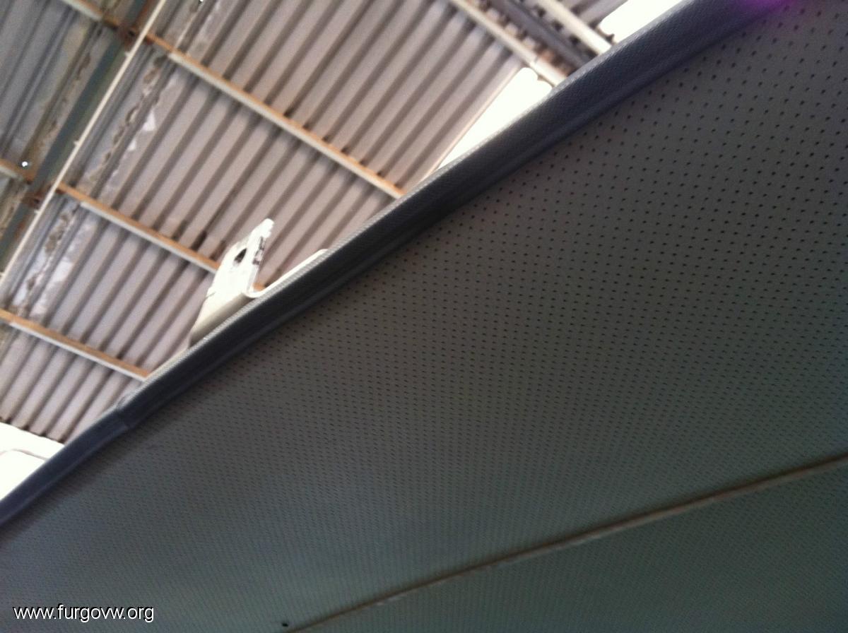

La base de la cama de fibra
Perfil de goma, parece sacado de fabrica

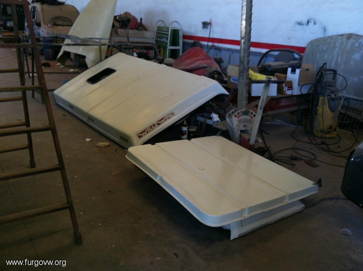

Sobremontado pa coger las medidas de las bisagras traseras.
camaaaaaa!!!!
herrajes
portabultos colocado

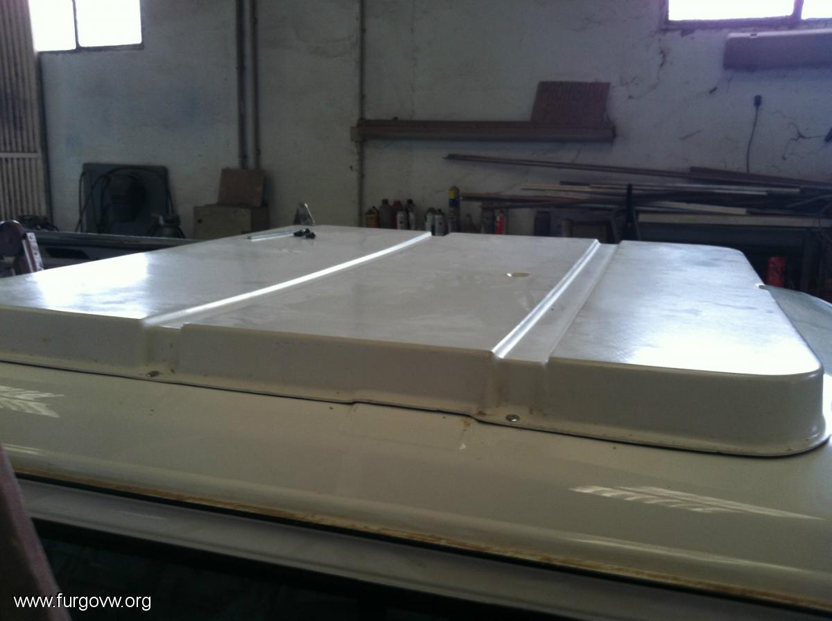

techo montado, colocando lona!
bisagra trasera
pues eso es todo por ahora, el techo montado, me falta el asientocama y los asientos delanteros.
Ya estais aviaos!!!
