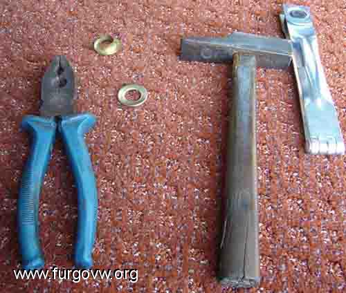

*** Las herramientas necesitadas son estas:

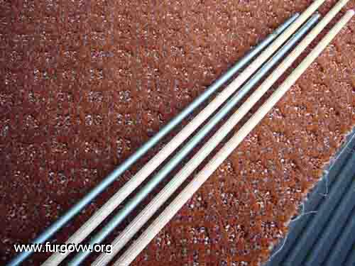

y las varillas a las que me refiero son estas... tengo 3 de madera y 2 de acero...

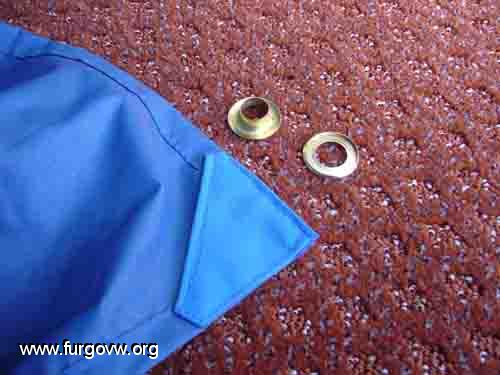

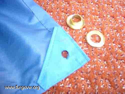

Cojo la  tela una vez cosida y parcheada puesto que he usado tela nueva con vieja aprovechada de otra canadiense que tenia sin usar..y preparo la situacion del agujero, como podeis  ver he reforzado donde va el agujero

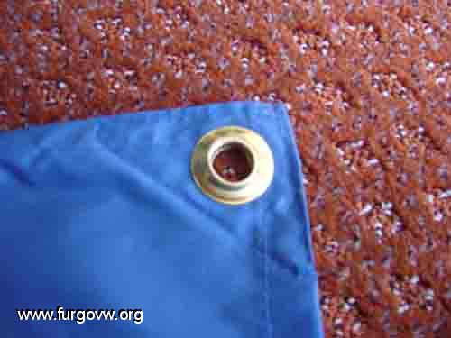

y hago agujero...
posteriormente con la maquinita le pongo el remache

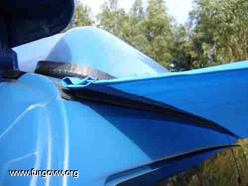

Aprovechando la preinstalacion de toldo que os hable y con las varillas pasadas por una doblez hecha para este efecto....

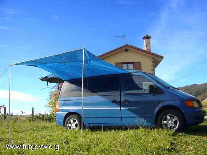

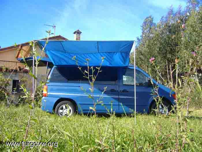

Queda un resultado asi...los mastiles los puedo subir o bajar a antojo desde 1.60 a 2.00 metros y el  avance mide 2.30x2.30 metros
Y esto es todo..me salio todo por unos 70 euros debido a mi torpeza de no saber coser...
