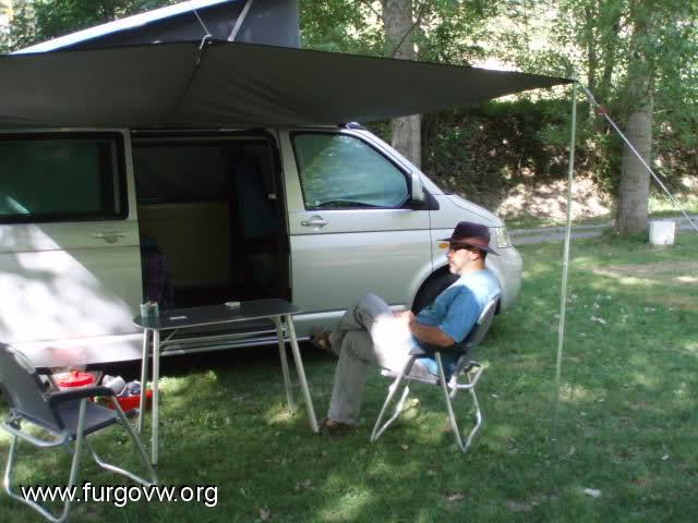

muy bueno si señor, voy a darle a la cabesa pa hacerme uno.como dirian nuestros vecinos los morillos  barato,barato

muy bueno, me lo apunto. sabeis si valdrian los toldos de rafia, lo digo por su resistencia y para abaratar costes
magui
el mio es de rafia y ademas de lo ke le ha echo el colega  le he cosido un cordel gordito en el frente y los laterales lo he cosido dandole espacios de 10cm . esto le da mas tension y ademas le puedes colgar unas cortinas pa la sombra o como mini avance  .  tambien la rafia la he dejao mas larga un metro mas y al final tambien le he reforzado los ojetes y es para los dias de viento le recojes ese metro enrollandolo sobre si  pasas las patas a los otros ojetes y este sobrante lo atas y le tiras otro viento a cada lado . ave si tiene cojone de moverse .meparto

hola soy itovito,no hace mucho que estoy dando vueltas por este foro.tmb tengo una vito f y me gustaria hacer el toldo ese que  enseñas,me podrias decir donde compraste la tela del toldo ,muchas gracias.agur
ASZA
como se ha dicho en el post anterior en decathlon se puede comprar el toldo (3 x 3) y dos mastiles por 18,90 €
http://www.decathlon.es/ES/tarp-6187486/
viano
Muy sencillo y efectivo. Lo mismo te empiezan a llover pedidos...  .malabares
Fujito
Hola:
He hecho una innovacion y es que me he dado cuenta que es mas facil con un cable electrico que con los palos que le ponia. Supongo que quedaría mejor con el de decathlon a pesar que mide unos 3 metros y tengo de  carrilera 2.76 (creo)..pero ya sabeis que cuando uno tarda en hacer una cosa parece que le coge cariño...quizas me lance a comprar el de decathlon y comprobar si descosiendo la costura le puedo meter el famoso cable electrico

Jeje yo tengo algo parecido. Ahora vamos a ver si solucionamos otra cosa. Llegas a un sitio vas a poner el toldo y ves que ni tienes tierra para clavijas ni niguna valla donde atar los vientos. ¿Como le damos consistencia al toldo? A ver que se os ocurre....
