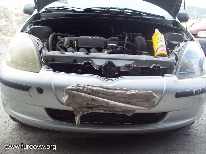

Aqui se puede ver la diferencia, Para el otro faro lo mismo, espero que aqui quede bien explicado, se ve el pulimento, las herramientas y que no es una broma.

Siul69
Si no es mucho lo quemado 800 a lo que este quemado y 1200 a todo. y pulir bien con cualquier pulimento, a mas calidad, mas facilidad, mejor resultado.
