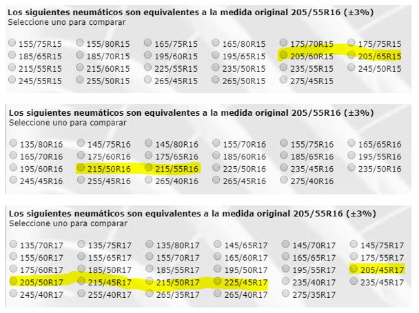

Y en cuanto a lo de la medida de los neumaticos (el famoso 3%), adjunto una imagen.
