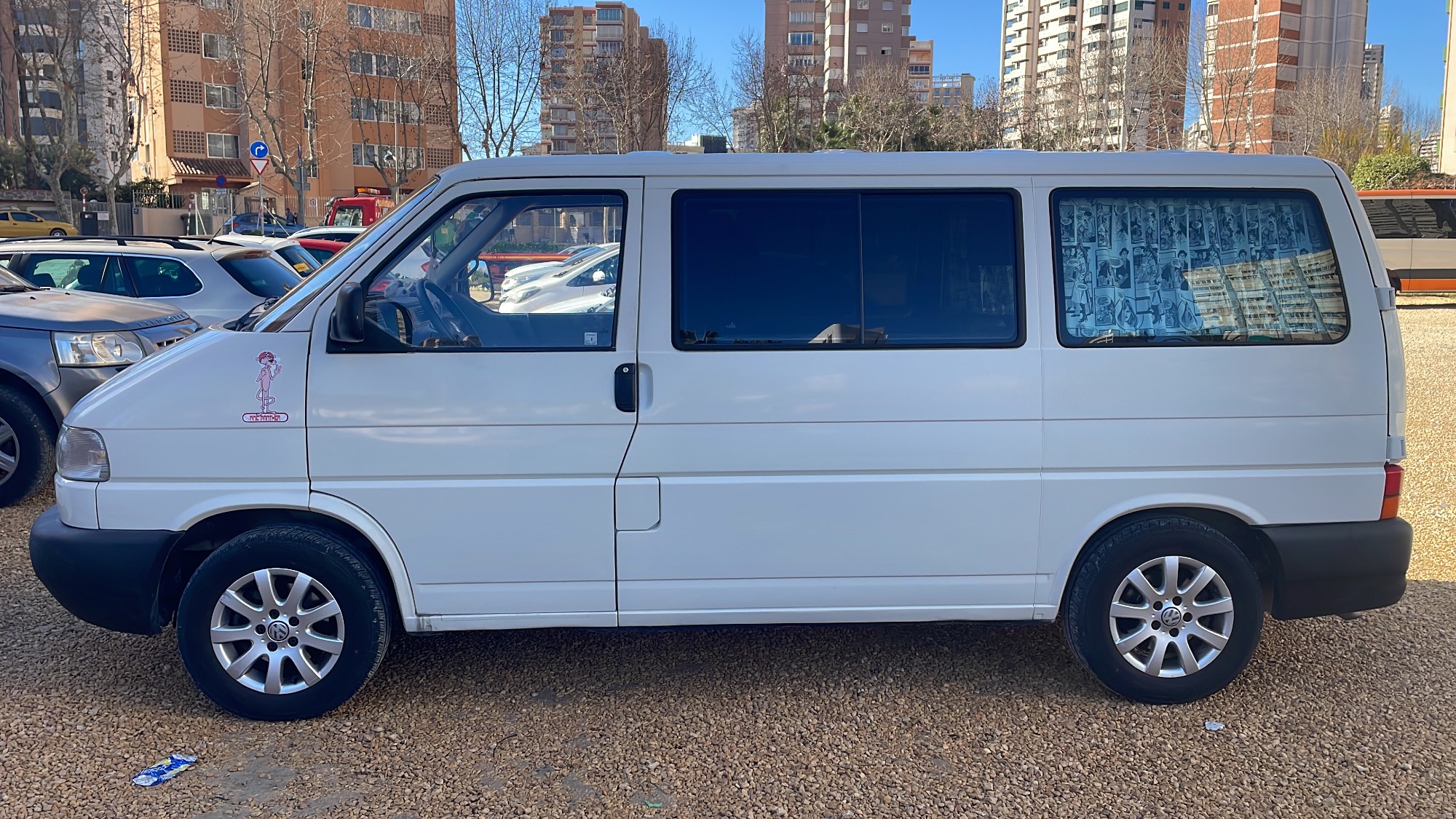

polutxo
Cita de: viseon en Agosto 17, 2020, 17:12:35 pmWow que chulas! ¿notas muchos los baches?.
Dependiendo del tipo de neumático que llevabas de serie también te tocaría homologar a no ser que no excedas del 3% del diámetro, yo me pasaba un huevo y medio...
Paso tal cual, es medida equivalente y no hace falta homologar, ni distinto ancho de llanta, ni medida ni ancho de vías.

Cita de: polutxo en Agosto 16, 2020, 12:12:25 pmPorq hiciste ese cambio? Si podrías poner equivalente y no tienes que homologar nada. Aparte la velocidad que te marca la furgo ahora va falseada no es la correcta, a tener en cuenta para los radares, vas más rápido de lo que marca.
Yo monte unas 215-60-17 100H y también me pasaba del 3% y ya tiene bastante perfil, me hubiese gustado un poco menos, pero la velocidad marca exactamente clavado con el GPS
