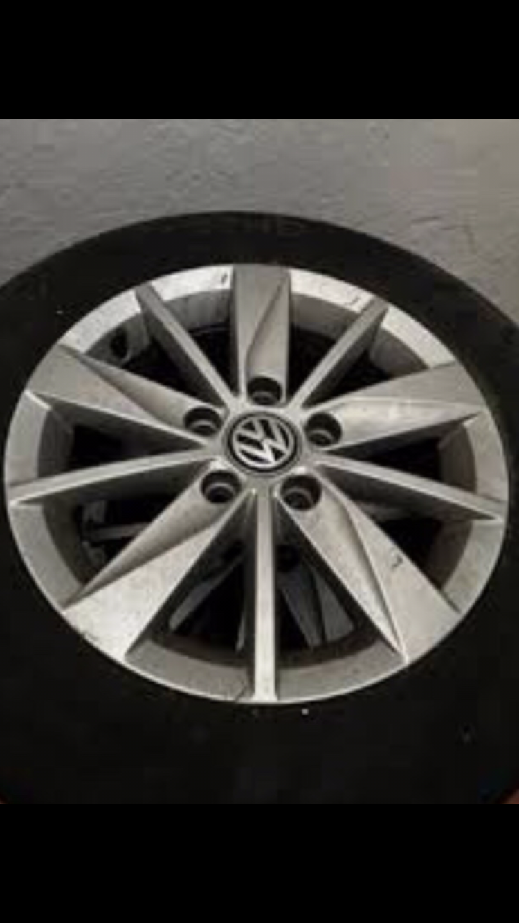

Y estas otras de 15" también procedentes de Golf VII valdrán?

Cita de: papolin en Enero 07, 2023, 11:50:40 amNadie sabe ná?
Esas 15'' las tenía yo en el golf y se las vendí a uno para una t4, no me volvió a llamar para nada, así que le valdrían.  Yo le puse unas 17 de un golf 7
papolin
Gracias Jabo por tu respuesta, me aclara un poco las cosas. Voy a meditarlo un poco y tomar una decisión.
jabo
Yo me iría a por las primeras, las del golf 7 las veo modernas para una t4, desde mi humilde opinión.

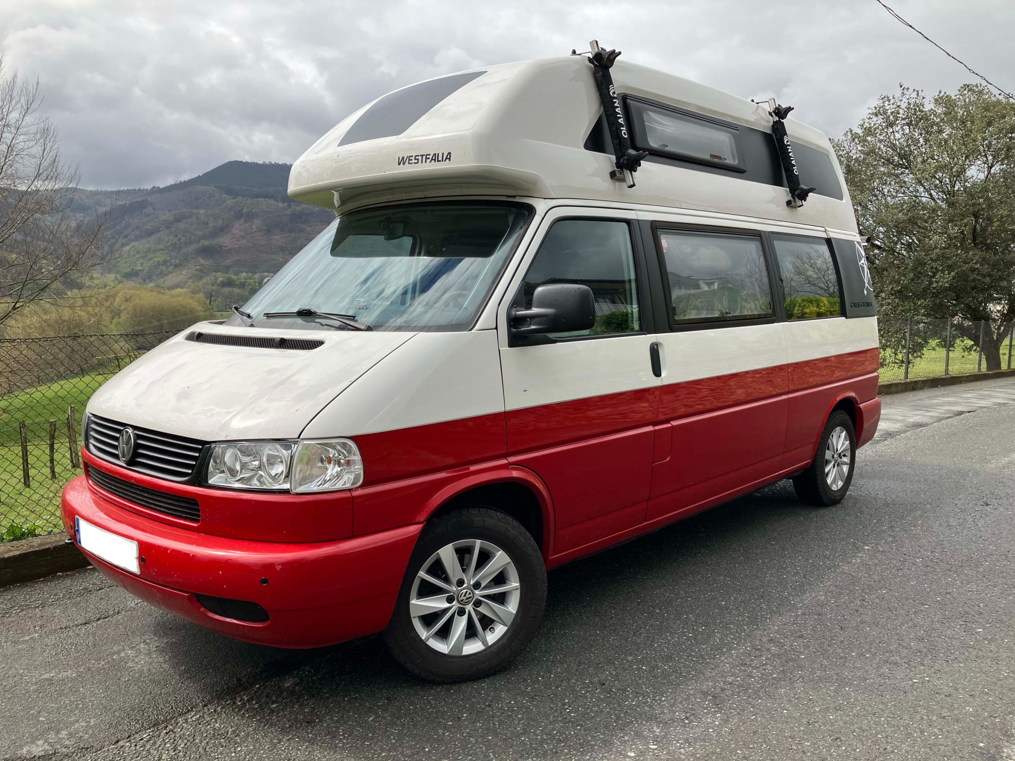

Enero 08, 2023, 21:28:52 pm #109 Ultima modificación: Enero 09, 2023, 11:20:29 am por papolin
Eso mismo pienso yo también, aunque en mi furgo en concreto no creo que vayan a desentonar.
Gracias por tu opinión.
jabo
Le quedan bien
