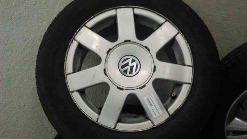

manuel-pul
Yo en la mía tengo estas
Son de un Passat del 99,son de 15" y encajan perfectamente,además las sueles encontrar baratas

Cita de: manuel-pul en Mayo 03, 2020, 09:49:53 amYo en la mía tengo estas
Muy chulas, me gustan porque al no ser exageradamente modernas no desentonarán en una T4.

alkaiata
Yo tengo esas mismas en la mía, y estoy muy contento.

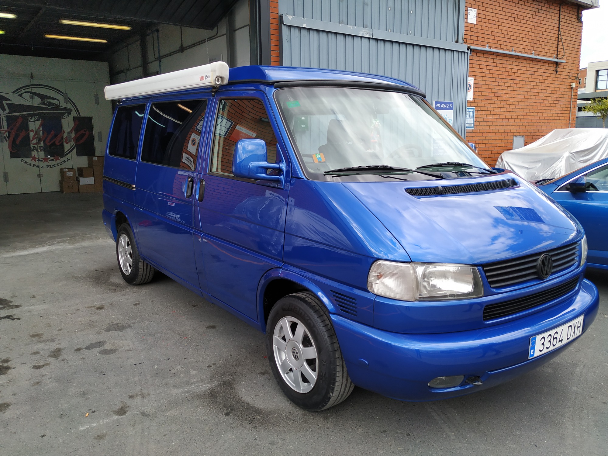

exupery
Pero las vuestras son California?.Por ejemplo las tuyas Alkaiata
papolin
La mía es una Exclusive, por eso me da un poco de yuyu el tema del peso... :roll:

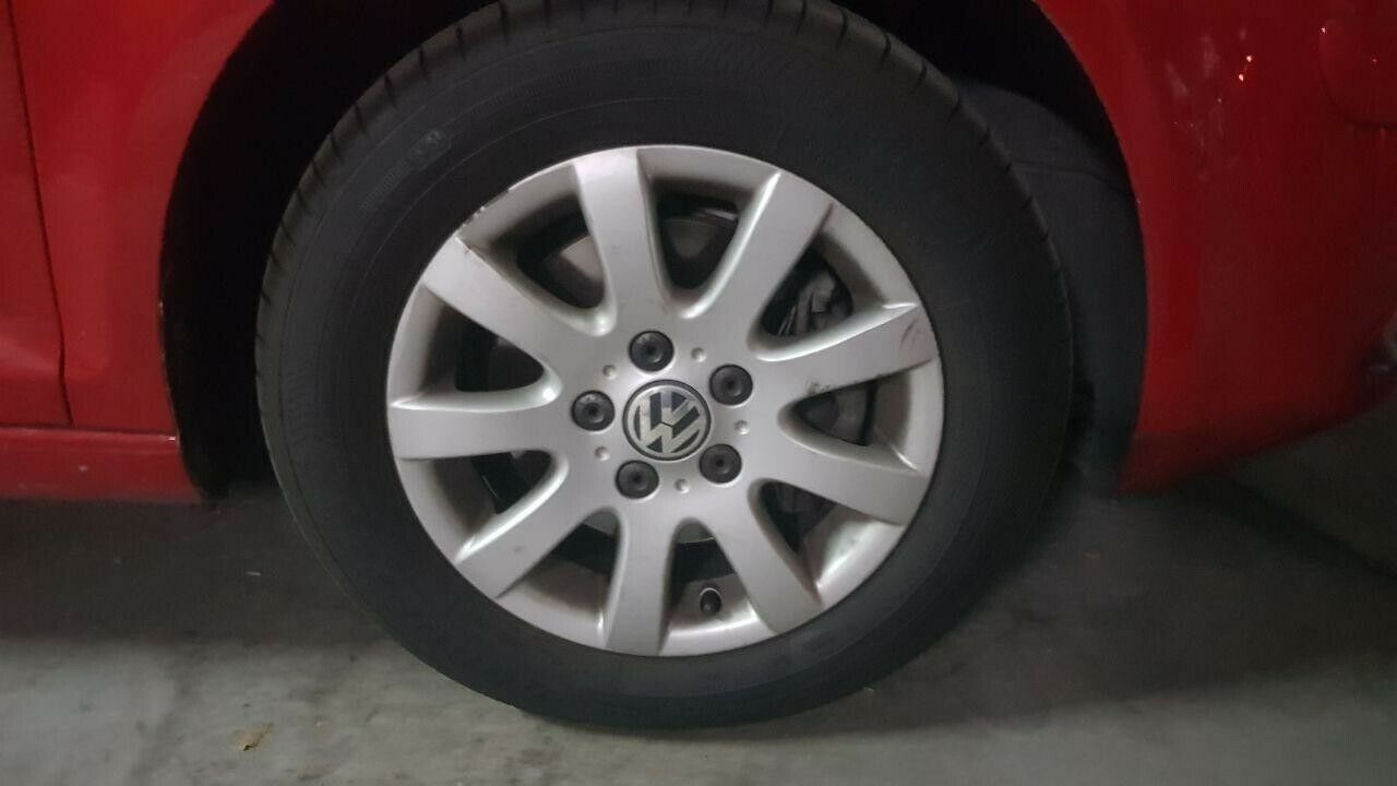

https://www.ebay.es/itm/Llantas-golf-v-grupo-vag-wheels-with-tires-hankook/373082046462?fits=ES_Make%3AVW%7CES_Model%3AGolf+V&hash=item56dd6c3ffe:g:INsAAOSwgMxe4~tm
yo llevo esas de un golf 5 plus hace ya 8 años y 0 problemas, en 17 lo vas a tener complicado con el tema del indice de carga.
en estas que llevo yo le puedes montar la medida original de la furgoneta en 15"
no se pueden usar los tapones plásticos, por que son para el tornillo de llave 17mm, tienes que usar los de tu furgoneta de llave 19mm
