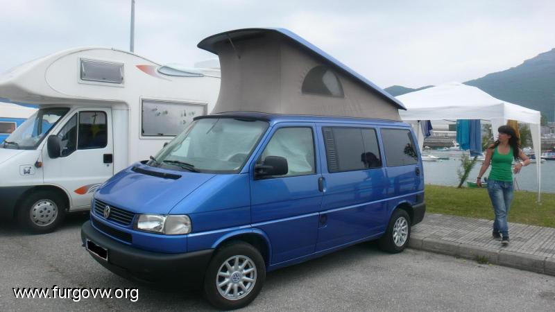

Hola las mias son de un A4 y le quedan perfectas lo unico que hice fue cambiar los anagramas del centro de la llanta y el resultado salta a la vista .

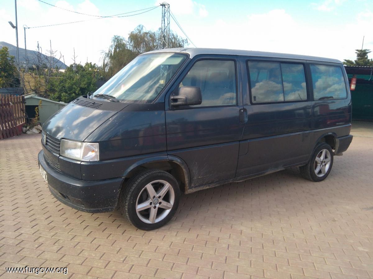

Hola, yo llevo montadas unas de Audi a6 y anteriormente puse unas de Seat León ll , y en ningún caso me toca en ni guna lado.
