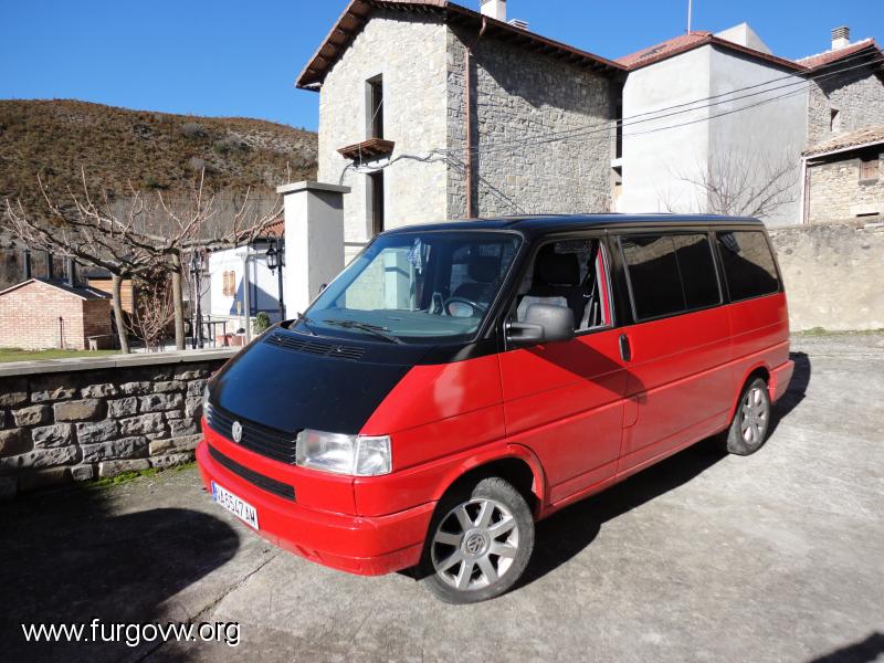

Jo me puse estas, de un ford mustang amerikano en 16!  ;) Solo hicieron alta unos centradores a medida!

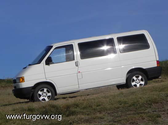

Lo siento Perarnau pero ni estoy cerca de la furgo estos días ni tengo fotos que no estoy con mi ordenador habitual, pero para que te hagas una idea yo le monte estas
  No se si te harás una idea de como quedaran, son de las mas discretitas hay modelo mucho mas "ligeros" llamativos.... pero a mi me molaron y además como la furgo esta en fase de transformación de curranta (golpes, pendiente de pintura etc) a camper unas mas llamativas me parecían un pegote.

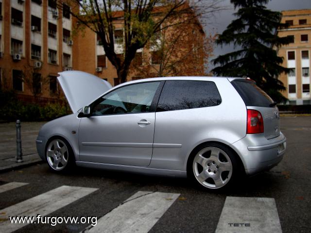

Otras que molan son estas:
o las preciosas rh cup .baba .baba .baba .baba .baba
