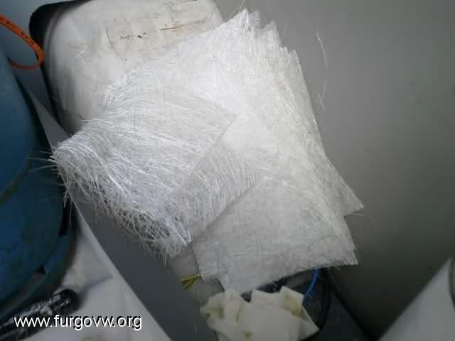

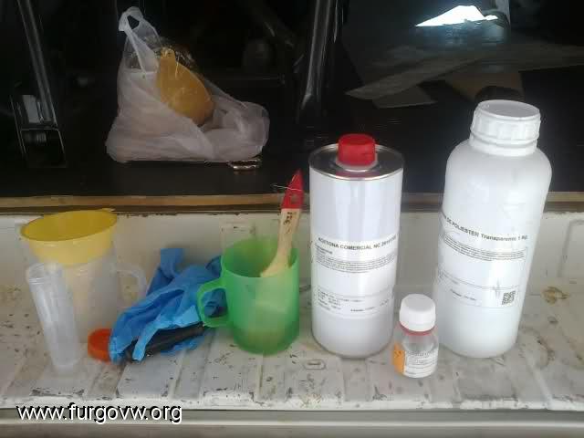

bueno chavaleria me he puesto las pilas con el tema "aguas" ya que en julio me piro de vakatas y no es plan de pirarte sin instalacion de agua asi que aki voy a dejar como me he currado el deposito de fibra, algunas fotos son  repes pero las pongo para que todas esten juntas y se pueda consultar mejor el asunto.
bueno pues estos con los ingredientes de la ensalada
y el mat que como veis lo he cortado en trozos pequeños para poder manejarlo mejor

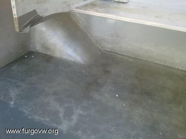

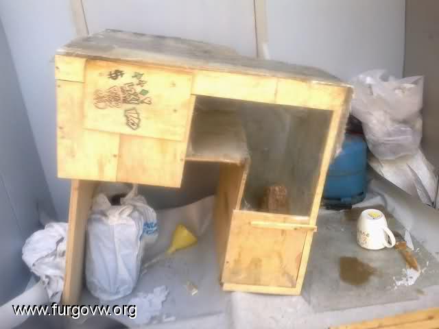

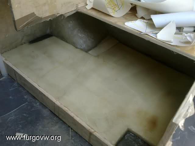

lo primero es enfibrar el suelo, previo precintado del mismo y paredes para luego poder despegarlo sin problemas, yo he utilizado forro de libros del que se pega solo
montamos el molde del deposito
nos curramos un altillo en carton pluma y hacemos un pocillo donde queramos colocar el desague, el desague es para poder vaciar el deposito cuando la furgo no se utilice y asi prevenir la formacion de algas.
Al altillo hay que darle caida hacia el pocillo y asi optimizamos la labor de vaciado.
y enfibramos
luego enfibramos todo el molde y lo sacamos para poder trabajar mejor

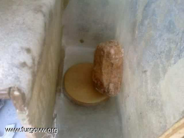

en este punto que hay acceso a todas las partes del deposito voy a colocar el desague y el circulo de madera para poner la tapa de registro que luego me servira para poder dar la fibra del ultimo tramo desde dentro
cortamos a medida de la tapa de registro

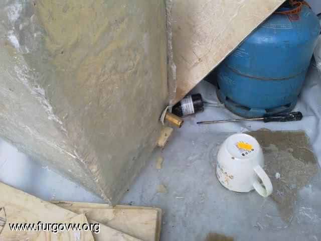

colocamos el racor de deposito con junta de goma por los dos lados
y seguimos currandonos el molde en tramos pequeños para poder trabajar bien y no tener que meter mucho la mano

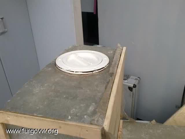

continuamos hasta que cerramos el molde, el ultimo tramo lo hacemos desde la tapa de registro
colocamos la tapa
y unas vista generales del deposito

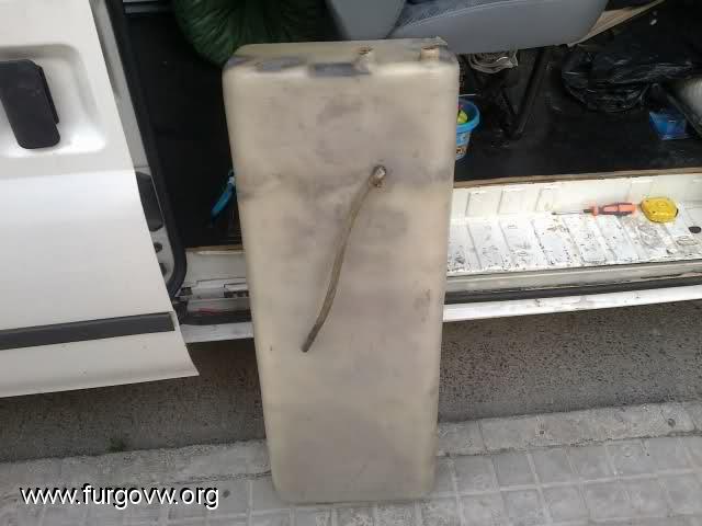

y este es el deposito de grises que tengo que colocar

bueno el precio tiene truco, me ha costado todo, sin contar los racores y el tapon 44,32€ o lo que es lo mismo 10ltrs de resina de poliester con su catalizador. La explicacion es sencilla, tengo no se cuantos metros de mat de un curro que me sobraron y que me paragaron, y el distribuidor me hace precio.
Sin este pequeño chanchullo calculo que el deposito saldria por unos 110€, que aun asi el precio esta muy bien para tratarse de un deposito a medida,

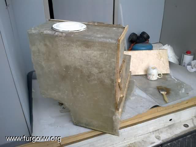

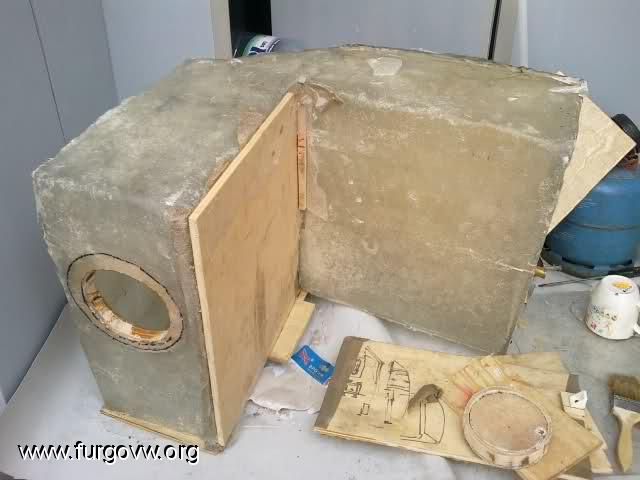

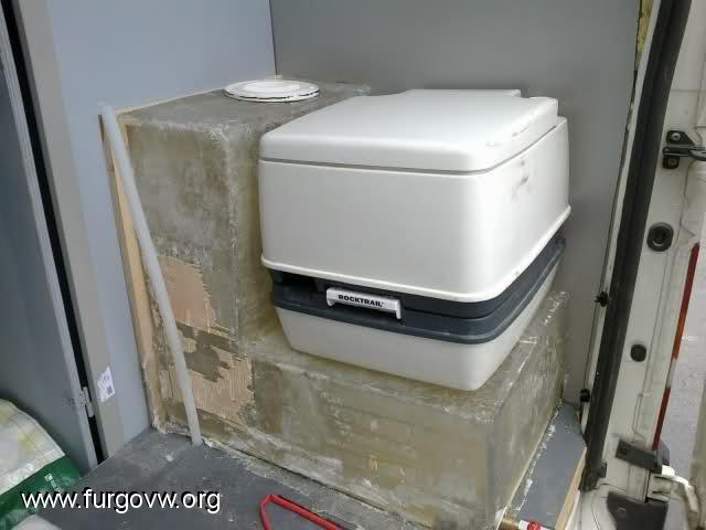

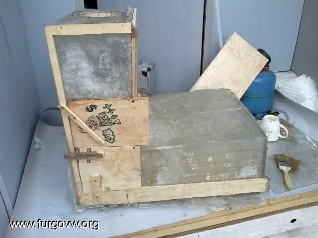

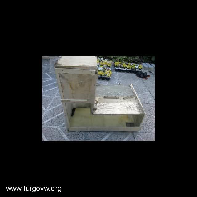

bueno y aqui el porque le la forma del deposito, una imagen vale mas que mil palabras
Los trozos de madera que veis es que me quede sin forro de libros y al ser material poroso pues eso que no sale. Todavia no esta terminado, me falta repasar un par de fugas, desbarbar, lijar, pintar, poner racor de llenado con respiradero y la bomba, osea que todavia tiene tarea.
Mañana pondre fotos del deposito de grises que he instalado hoy.

ESERO
Te van a colgar los pies. ;D
Te a quedado perfecto, espero aguante el peso y no reviente cuando estes sentado ocupado en otro menesteres porque sino te va a mojar el culete. .meparto .meparto .meparto
papichulo
 .meparto .meparto .meparto .meparto .meparto esta todo pensado, aunque aguanta bastante ahora mismo el tigre esta lleno de agua 36ltrs y ni se entera el deposito. El servicio va a ir con unos herrajes de hierro que aguantaran su peso. Y en cuanto a la altura, esta pensado para que este a la misma altura que los tigres de las casas, porque como soy alto al giñar medio de cunclillas se me duermen las piernas .meparto .meparto, por eso lo de que este a la altura del de las casas.
