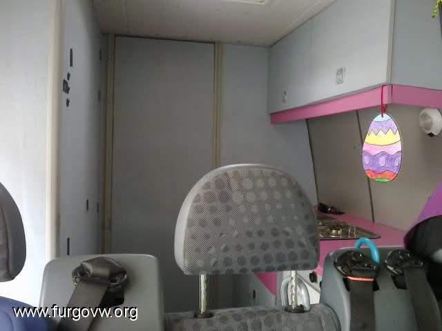

Cita de: MK6 en Abril 19, 2012, 13:46:42 pm
pero echo en falta fotos con una vista general de la furgo donde se aprecie bien la distribución, sigue así makina.

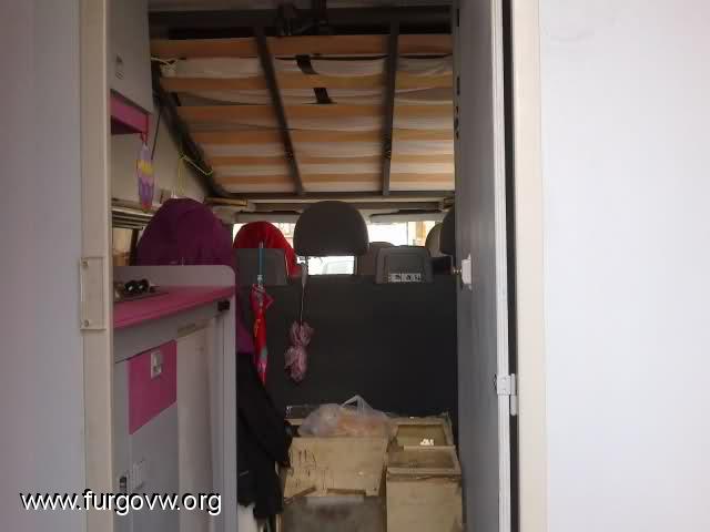

foto desde la puerta corredera
desde los asientos delanteros

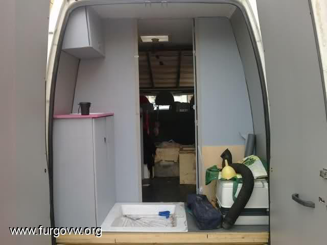

puerta trasera
y desde un poco mas cerca

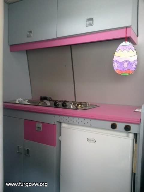

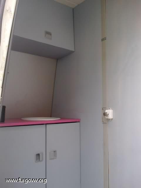

y estos son los muebles que he terminado del servicio

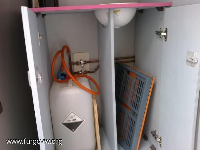

y la distribucion del armario de abajo para la bombona de propano y para el boiler a este le falta un estante, el mueble de arriba lo he dejado diafano para guardar toallas

Estas fotos si que favorecen a la furgo y se ve el curro que te has pegado en ella, lo único que esteticamente te la afea es la cama, me imagino que te falta forrarla por debajo para que no se vea el somier, pero ademas si se plegara en dos partes contra el techo te daría mas amplitud, aunque ya nos has dicho que es sistema daba algo de lata al usarlo.

gracias chavales, a la cama le falta el forrado del color de la pared, es que tengo tantos frentes abiertos que no encuentro tiempo para cada uno, voy por prioridades, y en este momento es terminar los muebles, ahorrar para las bases giratorias y luego volver ahorrar para la homologacion, vamos la pastaka.
En cuanto al mecanismo de la cama tu lo dices bien claro, a mi al principio tampoco me hacia gracia, pero despues de usarla en las salidas la cama esta justo en la zona de comedor que siempre estas sentado, y la zona de cocina esta libre del somier por lo que la habitabilidad es buena, la unica pega que le saco a la furgo son las tres plazas de atras que me limitan el paso (con la puerta corredera cerrada) de la zona de comedor a la de cocina y viceversa.
