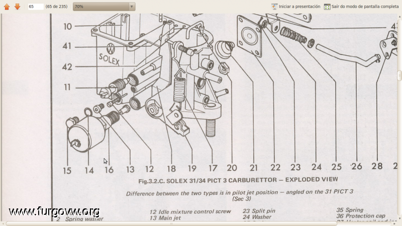

a ver echándole un vistazo al manual de t2 deberías comprobar la electroválvula de corte nº16 de la foto y el bimetal que hay en el starter automático nº 37, comprueba si le llega corriente y si tiene corredera trata de ajustarlo girándolo, márcalo todo para volver a posicionarlo como estaba originalmente si no se resuelve el problema ...quizá el bimetal ya no se estire y encoja debidamente y de ahí la dificultad al tratar de encenderla al no colocar bien la mariposa
javiseiscientos
para colocar esa pieza as de armarte de paciencia y tner la furgo fria kada vez ke la regules la susodicha
