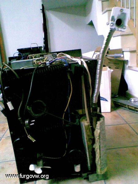

Es que quiero saber la forma de la chimenea para la nevera. En las helsinkis se conecta a la viga lateral de la puerta derecha. Junto al asiento. Es que me falta :'(

pep 242
Cita de: corredor en Mayo 24, 2011, 20:19:30 pm
http://es.serial-kombi.com/volkswagen-bay-window-1968-1979-tapa-proteccion-evacuacion-de-los-gases-quemados-1973-1979-N36130.html
corredor
No pep esto lo tengo, esta es la que hay por fuera. Lo que me falta es el tubo desde el quemador a esta pieza. Tiene que ser algo como esto que saqué del foro y era de una T3.
El tubo ese de aluminio con la salida, que no tengo ni idea donde buscarlo.
