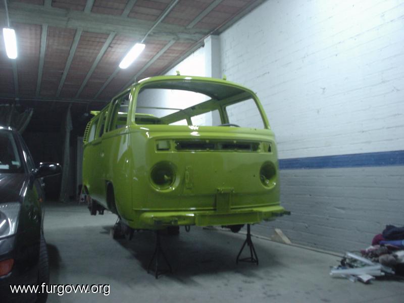

Deseoso, pongo una fotillo en el sitio que la voy a montar. ( que vonita la joia. No necesito abuela)

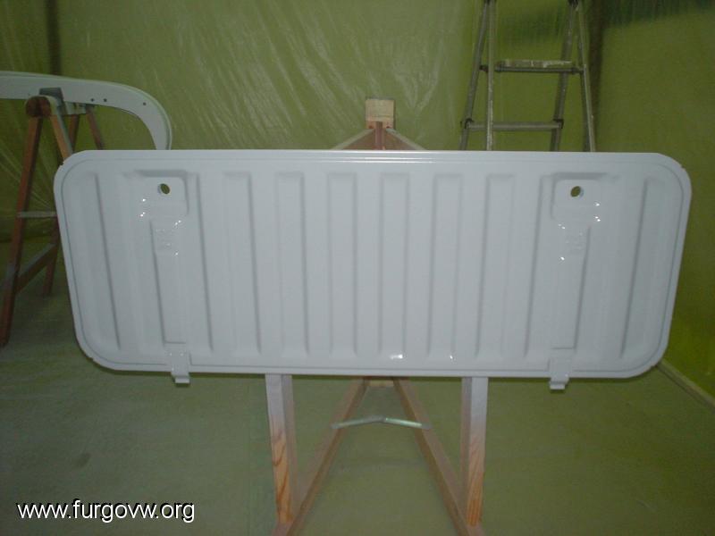

Novedades...
Hoy hemos aparejado paragolpes, llantas por el exterior y hemos pintado las piezas de gris: tapa motor, tapas depósito, tapa pedales, puertecillas entrada de aire delanteras, salida de gases e interior de las llantas.
El color gris es muy similar al original. En las fotos brilla mucho, ya que estaba recién pintado. Es satinado, con lo cual cuando seque no quedará con tanto brillo y oscurecerá un poco.
Poco a poco se pueden ver resultado de tanto curro..
