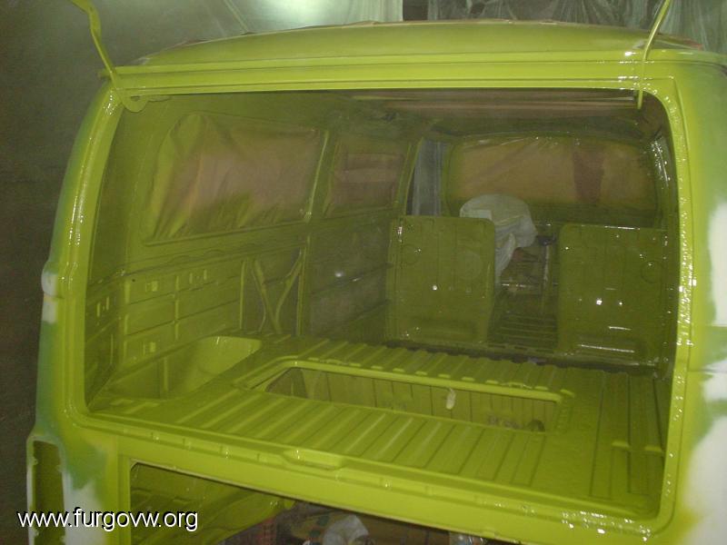

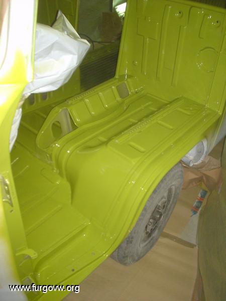

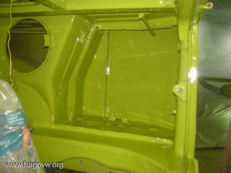

Hoy hemos pintado los interiores de la furgo. El color es flipante en directo. El L63H no tiene comparación con el verde pestoso que tenía la furgo por fuera. Tiene un acabado en espejo alucinante. .panico .panico
Pongo unas fotillos de los resultados en la cabina que monté ayer en el local, que me pegué un curro para preparar todo el tinglao:
El sábado que viene montaremos puertas, repasaremos todo el exterior en al siguiente la pintaré por fuera.
Que ganas tengo de verla verde enteraaaaaaaaaa

la mia es igual y te esta kedando preciosa as visto ke agradecida es la pintura guapisima .palmas .palmas .palmas

Agradecida o más. Aunque en las fotos no se aprecia la calidad.
Estoy en una nube. Puede ser por el colocón que he pillado con los olores de pintura y disolvente?? .meparto .meparto

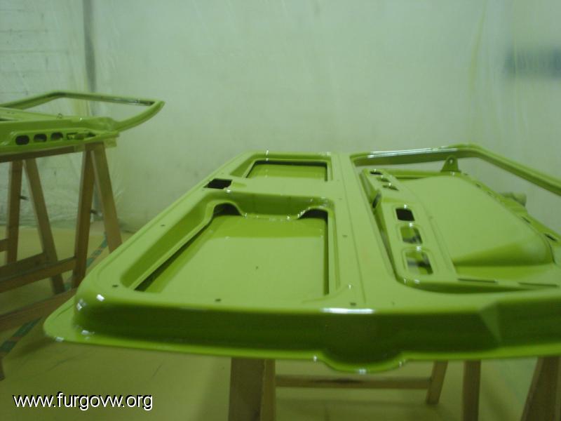

Pues se ha tragado casi 1,3Kg + catalizador la tia, pero una vez puestos... Hemos calculado que para fuera unos 2Kg más de verde. Total 3,5 aprox para todo.

muy buen trabajo la vrdad eske es una cierto pintarla todo lo ke se pueda ,eso si el dineral ke se te ira cuando lo montes todo pero su trabajo sera de 12 sobre 10 .algun dia me tokara ami si todo va bien las olivas al poder  .meparto
