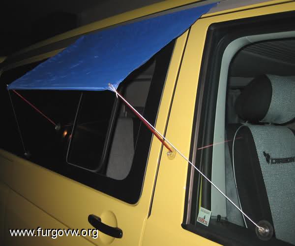

El toldo es lo más sencillo del mundo. Está hecho con dos toldos de esos que venden en Decathlon, concretamente: Cubierta Tarp Caqui (26,95 Euro) que ya viene con los palos, los vientos y las clavijas. Uno de ellos se deshace para cortar las piezas laterales y el faldón. Sólo se aprovechan dos palos. El sistema de fijación a la furgoneta es simple: en el borde del avancé que va adosado al techo (aprovechando las guías que vienen de serie) se cosen unas tiras de plástico semi-rigido que se deslizan en dichas guías. En la foto podéis ver un mini-toldo que también hemos hecho para poder tener la ventana del otro lado abierta cuando llueve.

Me ha gustado el toldillo de la ventana lateral, de hecho yo hice uno muy similar utilizando plastico aluminizado gris plata, pero lo uso para la ventana de la cocina (no hay otra).
