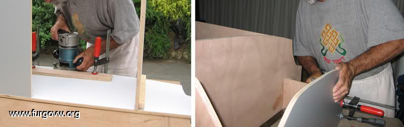

Nos pusimos manos a la obra. Después de mirar varios materiales: aluminio, plástico, madera... nos decidimos por esta última por su más fácil mecanización. Encargamos dos tableros de fenólico chapeado en gris (sin chapear para los elementos no visibles), Una persiana de aluminio en IKEA, bisagras, tiradores etc. y a trabajar. Lo más laborioso fue hacer los planos, ya que todas las piezas perpendiculares al costado de la furgo se tienen que adaptar a la curvatura de la carroceria. Todas las piezas las hicimos primero en cartón para prevenir errores.
El mueble consta de dos módulos que se fijan mediante tornillos y tuercas a la guía corredera del suelo más otros dos tornillos que van a la chapa lateral, aprovechando los agujeros que quedan al retirar otros elementos de serie.

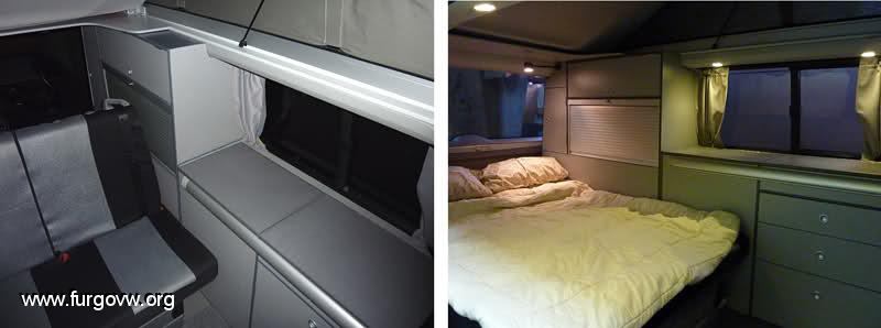

Sustituimos la prolongación trasera de la cama por una hecha a nuestra medida mucho más corta para ganar espacio en la parte delantera y optimizamos el espacio de debajo haciendo tres grandes cajones extraíbles. El colchón lo recortamos y la estructura metálica que viene de serie la vendimos.
Los muebles son mucho más grandes que los originales de la Comfortline. El modulo alto ocupa todo el espacio de la ventana trasera y el cuerpo principal con dos espacios: uno alto con puerta hacia arriba y otro con la persiana de IKEA  son accesibles tanto desde atrás como desde delante del asiento cama. Y el cuerpo de atrás es muy parecido al de la Comfortline, pero mucho más aprovechado y accesible.

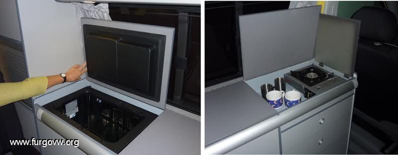

El modulo delantero consta de dos cuerpos, uno para el frigorífico y otro para cajones. Preferimos cajones, porque creemos que son mucho más prácticos que las puertas, pues las cosas se ven mejor sin tener que agacharse y no hay que retirar las cosas de delante para sacar las de atrás. Además están diseñados para que se puedan abrir siempre con el asiento-cama en posición asiento o en posición cama, algo que echábamos mucho de menos en la Comfortline. El frigorífico, un Waeco, es la pieza más cara de todo lo que compramos, pero cualquier otra cosa es tirar el dinero. Es mucho mejor y más grande que el de la Comfortline de serie y fácil de sacar y meter en caso de avería. También está mejor ventilado que en la Comfortline. En el frente de este segundo modulo atornillamos la barra apoya-mesa que previamente habiamos retirado de su emplazameinto original.

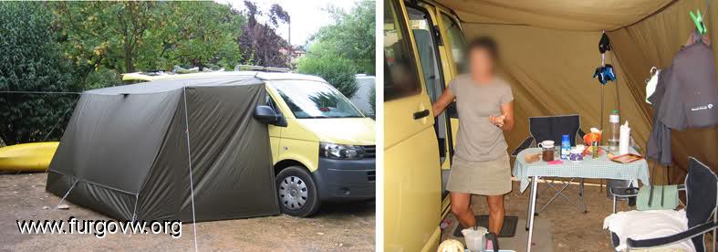

El espacio para la cocina es un simple arcón hecho a la medida de una cocina plana de un solo fuego de las que se encuentran en cualquier ferretería y que es ideal para cocinar fuera del coche. Aún así la tapa de este arcón es doble. Una segunda tapa de aluminio, se abate perpendicularmente a la tapa principal formando un rincón de protección para cocinar dentro de la furgoneta en caso de muy mal tiempo. De cualquier modo prácticamente nunca cocinamos dentro. Con lo que ahorramos en hoteles bien podemos permitirnos ir al restaurante de vez en cuando. Además,  también hemos hecho un avancé muy sencillo y eficaz para cocinar fuera incluso con mal tiempo.

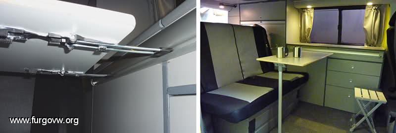

En cuanto a la mesa interior, es un engorro utilizar la de la puerta y por eso hemos aprovechado los soportes laterales que vienen en ella para ponérselos a otra mesa más pequeña que hemos hecho con la misma madera laminada de los muebles, añadiendo una pata plegable que compramos en Narbonne Accessoires y que nos deja también mucho más espacio.

Pilarina, me has dejado de piedra, Es preciosa!!!
Como has hecho el toldo de delante? es perfecto
