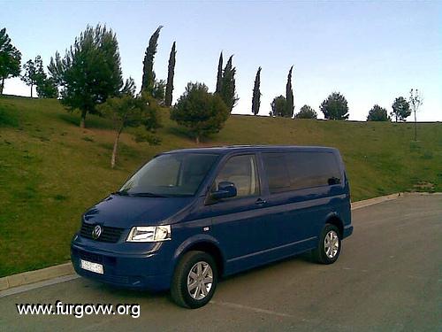

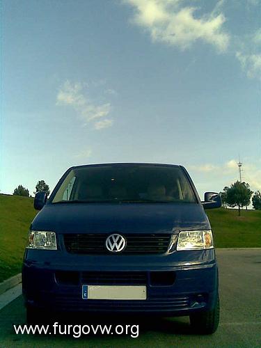

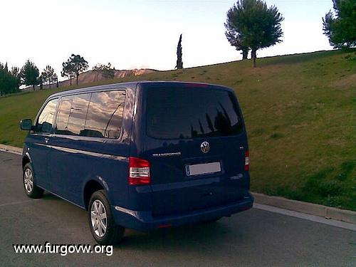

Ya tengo mi furgo, una flamante Transporter T5 (para mi la mejorcita, tengo que contentarme). El lunes la ví, el martes la reservé y el miercoles me la llevé puesta. Después de años (literalmente) soñando con un cacharrote como este ya está en mi poder, aunque la verdadera jefa es Eva (mi novia) jejeje
Aunque ya puse una foto cuando estaba en el concesionario aquí la teneís rodando por la calle.
Que cosa más bonita.
Un saludo de tierras riojanas, Os cogeré trucos y consejos porque ya veo que la gente pilota un huevo y ayudaré siempre que me sea posible.

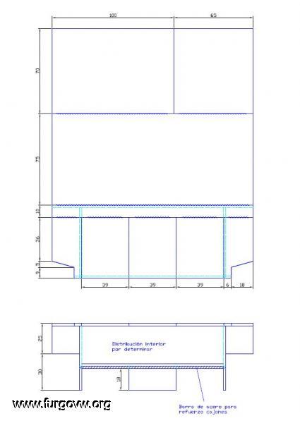

Este es el plano de lo que va a ser el cajón del malaetero y la base para la cama.
La cama se va a dividir en 3 partes. La posterior es la que va anclada a las piezas del cajón y por tanto al suelo de la furgo. La intetrmedia y la anterior van unidas por medio de bisagras para que puedan bascular. La posición normal de los tableros será con la sección intermedia extendida (y la anterior plegada sobre ésta) para hacer de maletero para la carga. Mediante una red de separación protegeré para que no haya desplazamientos de la carga hacia el habitáculo de pasajeros.
El bloque posterior se dividirá en varios huecos aúnpor definir y se deja la parte de abajo libre para poder meter las tablas de snow y otros cualesquiera objetos largos y, posiblemente, mesa y sillas.
El tablero anterior está dividido en 2 para poder hacer cama sin necesidad de quitar el asiento individual de la 2ª fila.
¿Qué os parece la idea? ¿Alguna sugerencia o corrección? En cuanto empiece a tener algo más lo muestro aquí.

Que bien está tu idea, yo me quiero cambiar lo que tengo por algo parecido a eso, ya colgarás fotos cuando termines asi me copio.  ;D
A disfrutarla que es muy chula!

 :roll: .confuso2 :roll: .confuso2
Pues es que dándole vueltas (y con la ayuda de mi compi de curro) he visto que la bisagra que une los tramos intermedio y posterior puede sufrir bastante a la hora de poner la formación de 9 asientos  ya que va en una posición bastante vertical. El esfuerzo hacía atrás se compensaría con unas barras para sujetarlo pero hacia abajo (que recae directamente en la bisagra) no se puede soportar.
Mi idea es hacer unas guías ancladas al sillón por detrás y poder fijar el tablero en su posición elevada o en la abatida. A ver si hago un esquema y os lo puedo enseñar.
Aceptaré (pido) cualquier sugerencia o consejo para este problema de la sujección del tablero elevado. Gracias desde ya.

Lo de poner uno en lugar de dos para el copiloto, si le pones reposabrazos tu novia te lo agradecerá, porque es muchisimo más cómodo, y encima ganas la posibilidad de poder pasar a la zona trasera sin salir de la furgo, que en sitios raros o haciendo malo esta muy bien. De todos modos lo de poder ir 3 adelante te permite camperizar mas la parte de atras aún perdiendo plazas. (yo prefiero la primera opción).Oye, un color muy original, no se ve mucho por ahi
