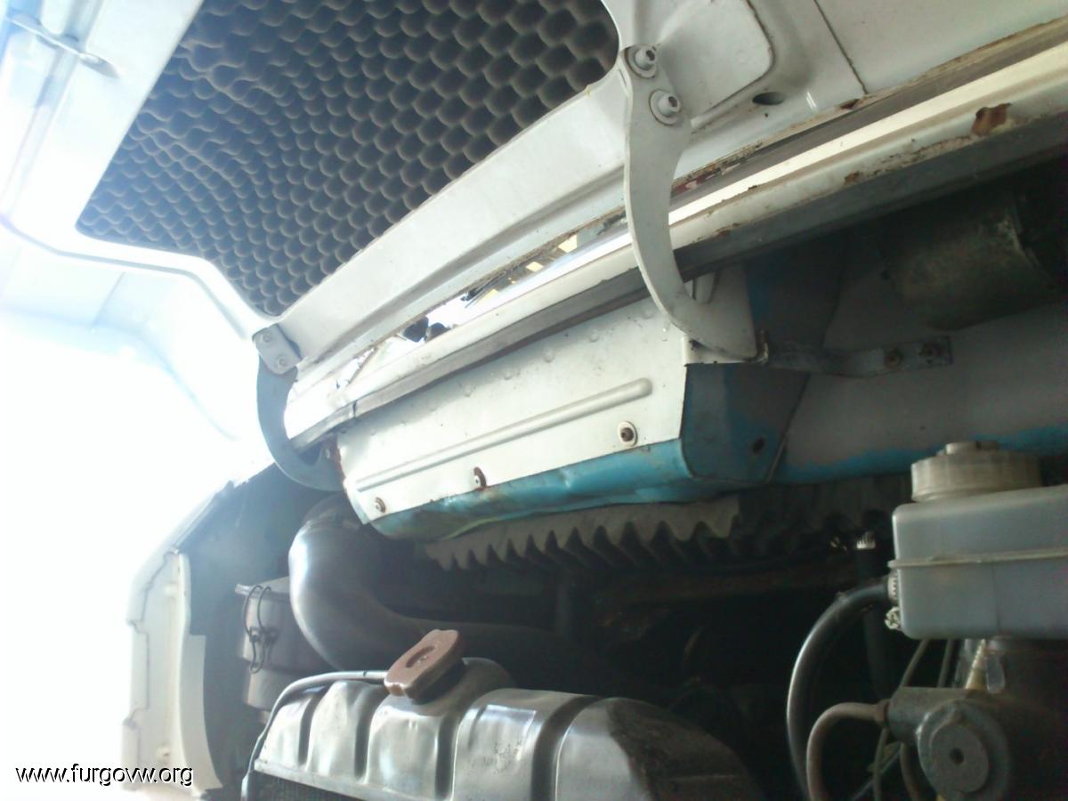

Y ahora con lo que estoy metido, Aislante!! Por 25€ tapice la tapa del motor y he aislado los bajos y se ha reducido el ruido interior en una tercera parte!!!
También muy aconsejable para nuestros oídos, fácil, rápido, barato y efectivo, que mas se puede pedir?¿

Sinceramente, os recomiendo la pintura URO-SOUND de www.urocamper.com y una capita finita de kaiflex! Es acojonante la diferencia conseguida!
El aislante que ha puesto el compañero reduce el ruido que despide el motor que ya es un logro, pero no esta pensado para altas temperaturas y se puede quemar. Por eso yo recomiendo mas el kaiflex que aguanta muy altas temperaturas y ademas de aislante sonoro es aislante termico.
Por otro lado, una grandisima cantidad de ruido en estas furgos se transmite de manera mecanica, en resonancia de materiales, y el ruido mecanico es el que atrona en la cabina, para eso hay pinturas como la Uro-sound que dando una capa del grosor adecuado elimina la resonancia de los materiales.

Hola, igual dando un par de capas de pintura anticalórica a la espuma esa se evita que se pueda calentar demasiado...

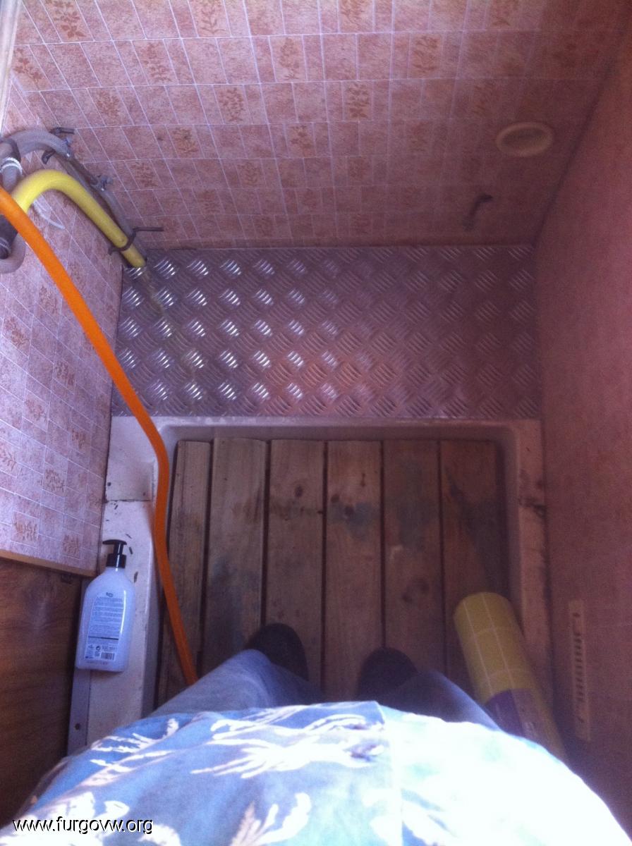

Tal y cómo os dije, este finde me lié con el baño y vaya vaya....
Lo primero fue desmontar todo, Lavamanos, armarios, grifos, suelo...

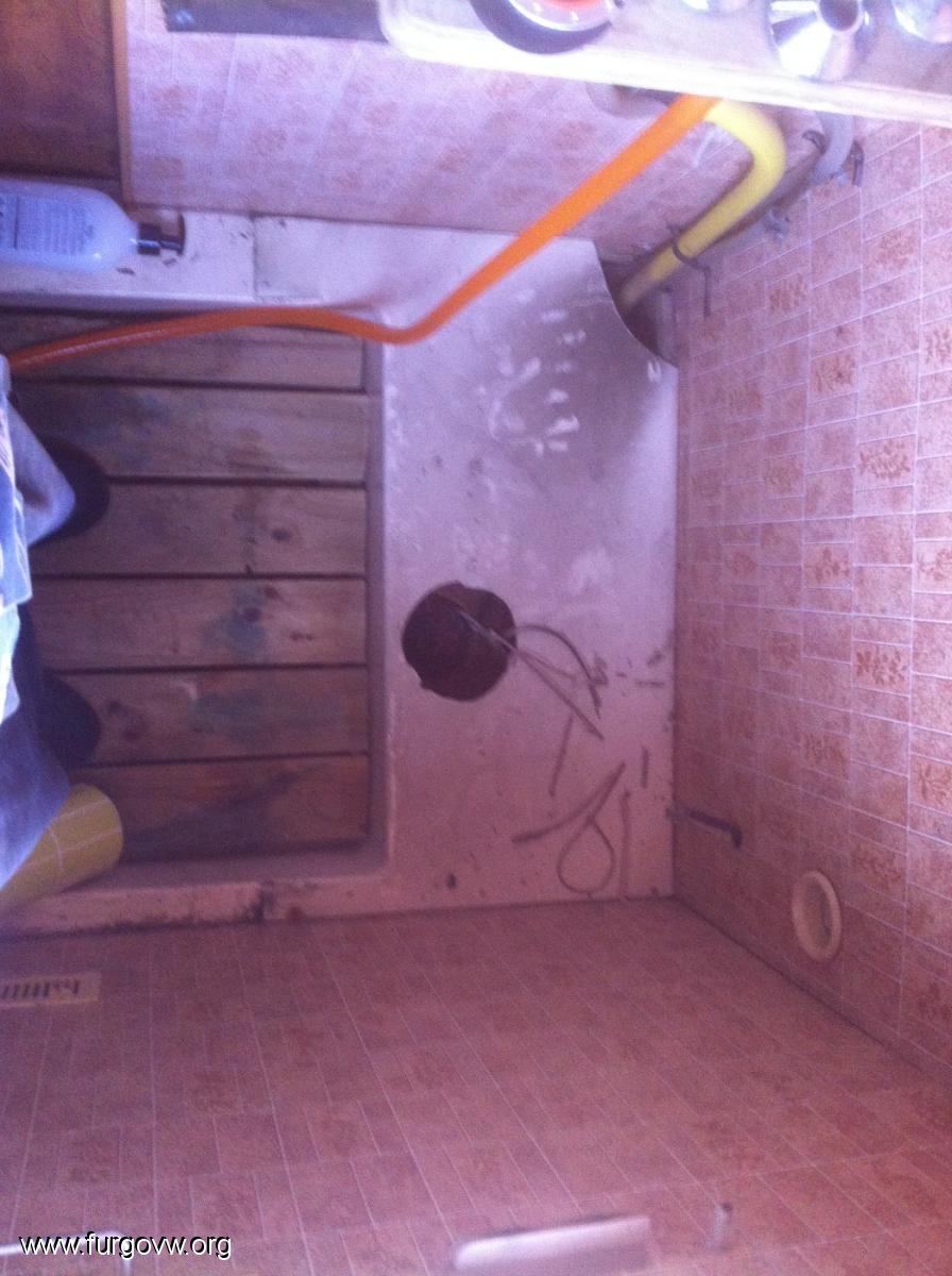

sacando el suelo encontré esto
Parece ser que mi furgo venía con un wc con triturador de serie que no se yo por qué se lo cambio por un wc químico el alemán al que se la compré... Iva a decir que ha tomado la decisión con el culo, pero me paro a pensarlo y como que tampoco....
También encontre abajo de la salida de aire caliente una toma 12v que seria la cadena o triturador, la conservaré por si algún día me toca la loto y me planteo volver a instalar el triturador, pero por ahora la idea es hacer una silla-wc y pasar de llevar mierdas y líquidos asquerosos dentro....

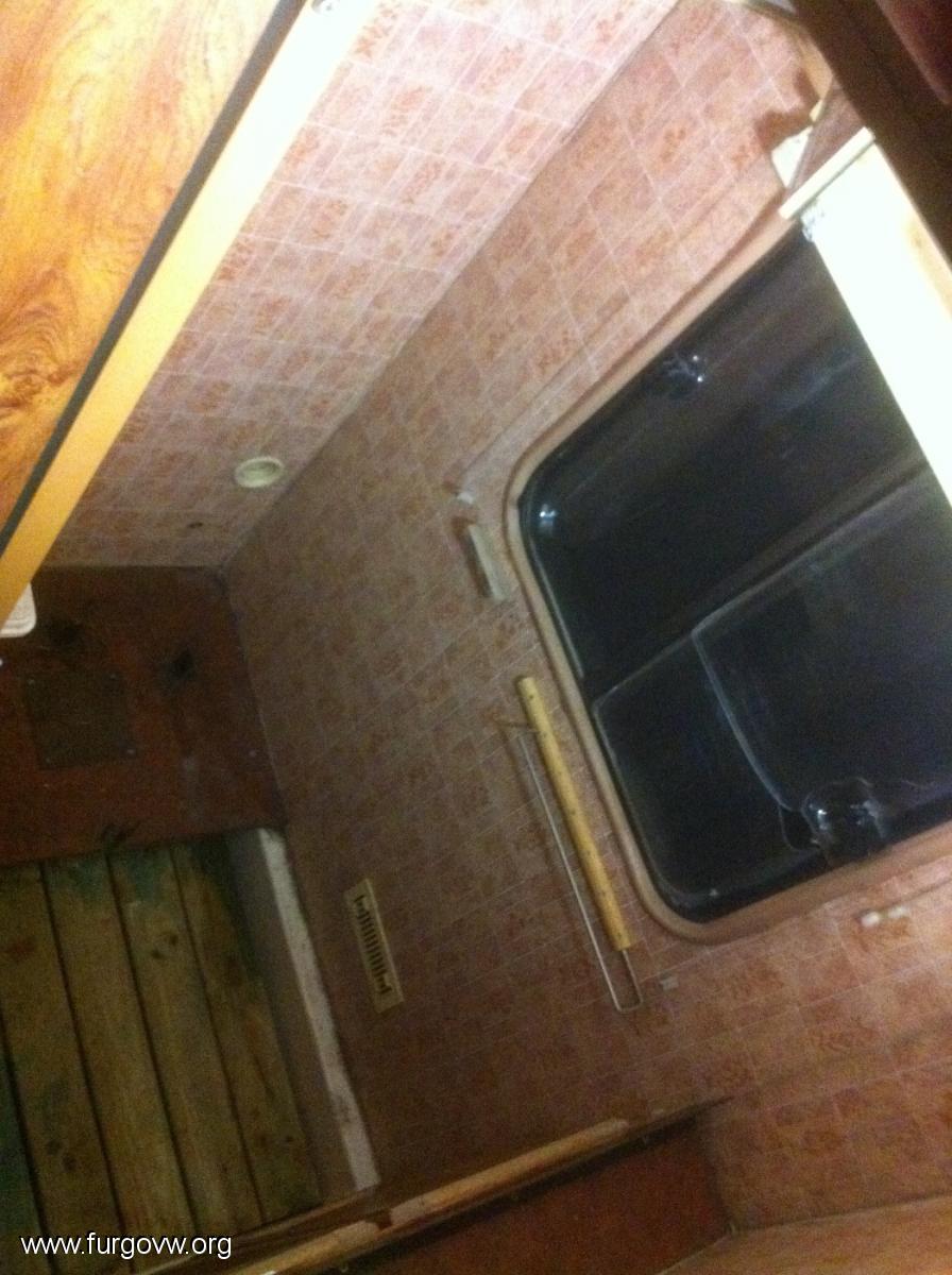

Con restos de chapa que tengo por casa me he apañado el suelo siguiendo la línea de la furgo

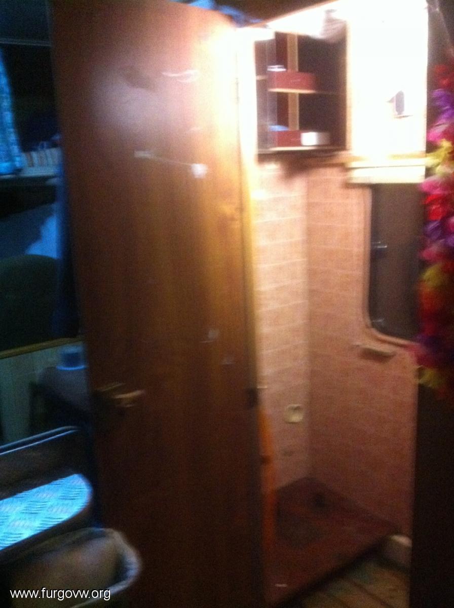

y aquí me quede ayer, se puede ver en la foto el color del rollo de papel que utilizare de la mitad de la pared para abajo, la resta ira en otro color.
Esto es todo por ahora, ahora iré a hacer unas compras que aproveche para hacer una lista con todo el material necessario (sellador, nervios, lavamanos...) a ver si encuentro cosas bonitas...

Respecto al tema aislante del capo y tapa del motor, ese aislante es apto para ello y no es necesario utilizar anticaloricas ni nada de eso. En el paquete ponía que se utilizaba para aislar motores de barco y vehículos y de hecho salía una foto que lo corroboraba.
Seguro que los aislantes que comentáis tienen mas eficiencia (de hecho, a la larga me gustaría poner uro-sound en cardan y otros engranajes, pero a la tapa del motor....),  he visto que muchos audis e ivecos llevan el mismo de serie, como tendré que ir al bricodepot os saco una foto y sacamos conclusiones, pero ayer mire mi aislante y esta igual que el primer día. Espero que siga muuuucho tiempo así, en caso de lo contrario no dudéis que os la are saber  ;)
arkaizt
Para ruido aereo ese aislante que has puesto es muy bueno, yo me decante por el kaiflex por su capacidad aislante termica tambien, pero desde luego el aislante tipo huevera es de sobra conocida su eficiencia!!
La estas metiendo bien de caña!

Si yo estoy muy contento con él, a mi también me gustaba mas el kaiflex ya que aisla mas térmicamente, contra humedades y es mas fácil de trabajar, lo que me decanté por el de huevera por la diferencia de precio. Lo que quiero aclarar es un materíal difícil de quemar y que lo montan coches de serie... Lo digo por otros foreros que están en tapizarse la caja, se lo aconsejo 100x100

Efectivamente no es tan resistente al fuego como imaginaba (2 de 6 según el medidor), pero parece ser efectiva para capós y tapas de motor tal y cómo vemos en el 3er y 4o dibujito. A partir de ahí que cada uno saque conclusiones pero a mi de momento me ha dado buen resultado.

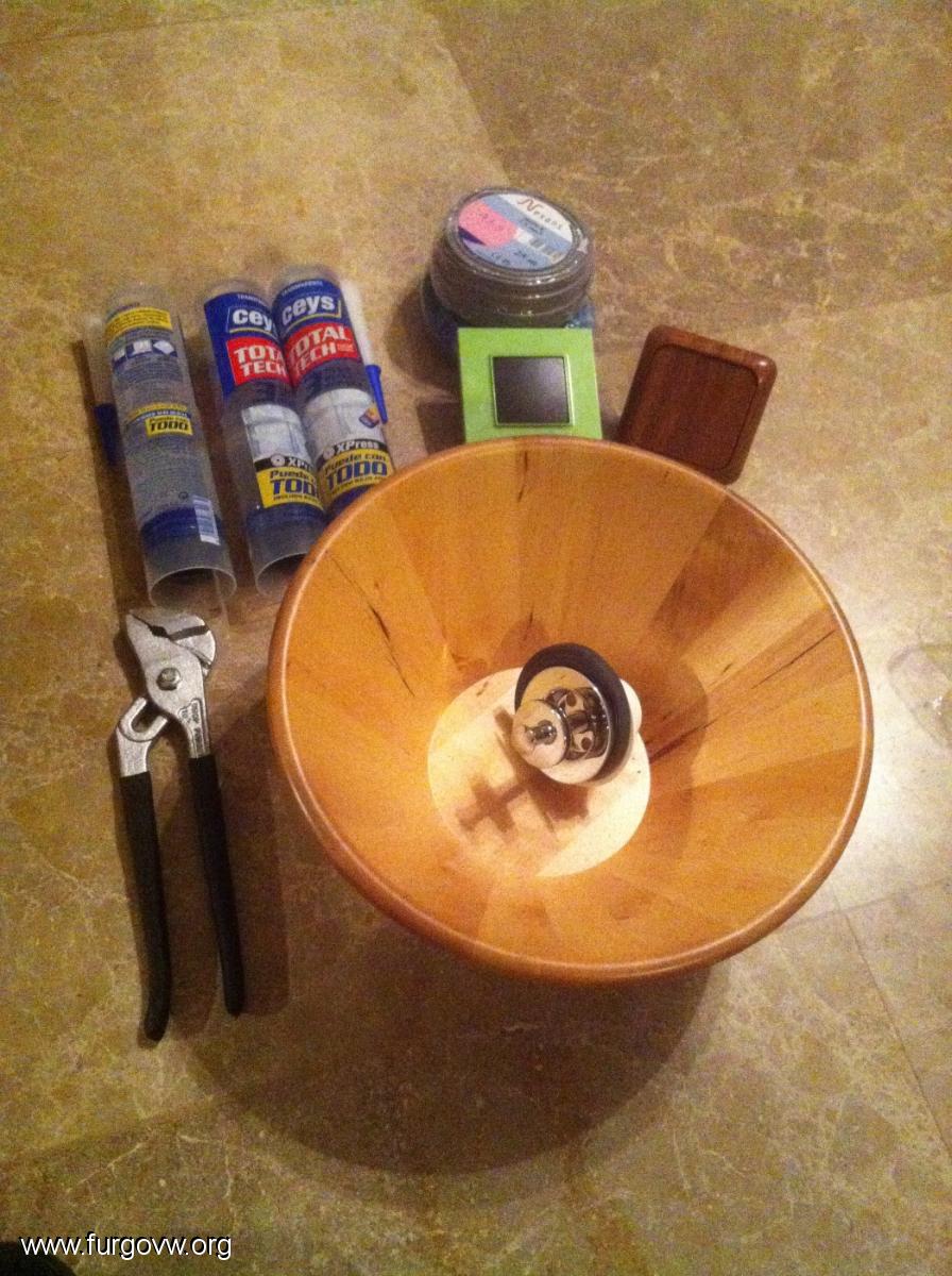

He comprado en el ikea un bol de comida y un sifón que será el lavamanos, unos interruptores para las luces, y lo mas importante el sellador transparente Ceys.
Es el mismo que utilice para el aluminio de los bajos y parece mucho mas eficaz que el sika y encima transparente.
Por otro lado me ha faltado comprar un nervio de madera para hacer la estructura del mueble, ángulos o cantos metálicos para usar como embellecedores y lo que mas me esta costando encontrar, Metacrilato semitraslucido de colores. Mi intención es utilizarlo para hacer el mueble ya que es ligero, elástico, maleable y resistente y con una iluminación interior led puede quedar de muerte.
Supongo que la parte superior del mueble donde ira el lavamanos lo are con chapa damero que tengo restos para unos cuantos apaños...
Esto es todo por ahora amigos, si alguien sabe donde encontrar el metacrilato por Mataró o internet bien de precio seria de agradecer, por lo demás os iré informando, Saludos!!

Yo tuve una capota con esa espuma, que en la zona del colector estaba un poco mal, no se si quemada,pero arrancada y como a cachos... tampoco se el tiempo que tendria, pero con recortar un poquito por ahi valdria
