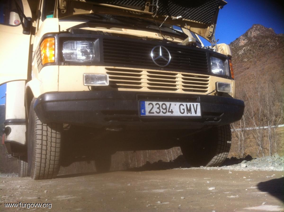

Eso si he hecho alguna mas de las mías..otro invento que le he puesto ha sido un filtro de culo caliente y he notado muuuucha mejora al ir con aceite vegetal, de hecho a la que la pongo en marcha puedo llenarla de aceite y circular sin tirones, cosa que antes con el frío me ponía a veces mas trabas. Para el arranque en frío no sirve de nada, pero cuando el motor se calienta, el filtro también y el retorno del filtro (que va al deposito) vuelve  caliente, y hace que se caliente antes todo el girasol del depósito con lo cual aparte de entrar caliente el aceite al motor, también te calienta el tanque! todo un detallito que la bomba agradece una burrada  ;D
Y una fotito del puente pasado con el filtro y las ruedas nuevas
