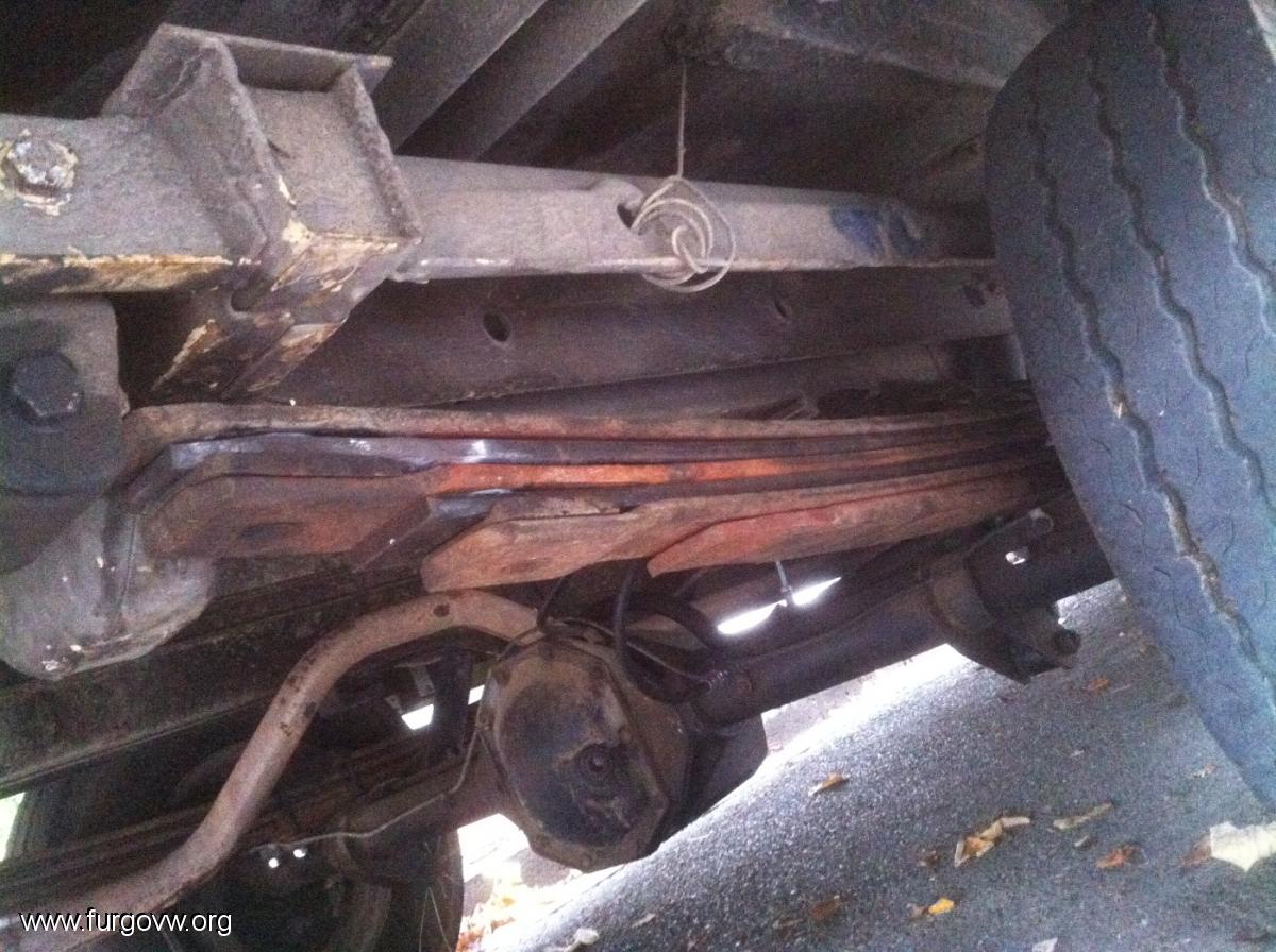

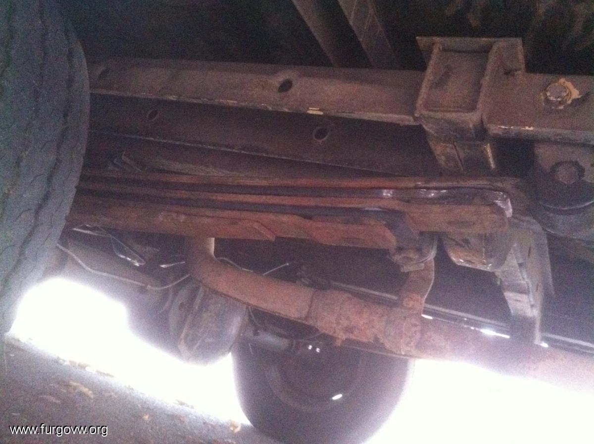

Me acabo de dar cuenta de las fotos de las ballestas, ahí no salían las 2 laminas que han puesto por lado :roll:
Aquí están!

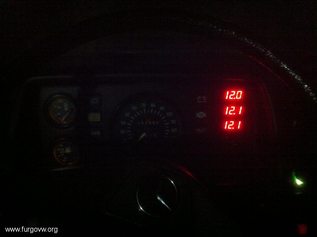

Por cierto, una foto de los voltimetros para que no me llamen zangano.

Viendo tus fotos tengo alguna pregunta ¿el escape sale por atras? ¿estaba asi, lo hizo el carrozador?
Y las ballestas, ¿de donde has sacado las laminas que has añadido?
Y las ballestas, ¿de donde has sacado las laminas que has añadido?La cola es de contacto, yo tambien puse el  aislante ese, con cola de contacto normal, de tada la vida te vale, en spray siempre es mas cara pero se trabaja mucho mejor
Ei Sergio, lo del escape es así, al ser tan larga si saliera por el lado acabaría la pared negra. El otro día sacando el portamotos me estibe un rato comiendo la cabeza ya que no se si mi chasis es igual al de las 309 mas largas o se le ha añadido un cachito mas también.. .Hay unas marcas de soldadura (no de un particular sino de fabrica) que me hacen dudar un poco de si es el chasis original de la mercedes o soldado por Pilote....
Respecto a las ballestas me las hizo un carrocero que hace mas de un año habíamos acordado precio pero no me iva bien pasarme. Este carrocero es un crack y esta en Mataró, es un negocio que era de su abuelo y empezaron con carros de caballos hasta cantidad de trailers, remolques, tractores... que siempre hay en la puerta a día de hoy. Creo que las ballestas las hizo el y no las compró, pero supongo que también las enviará. Si necesitas info te paso por privado el teléfono, la tarjeta o lo que necesites.
