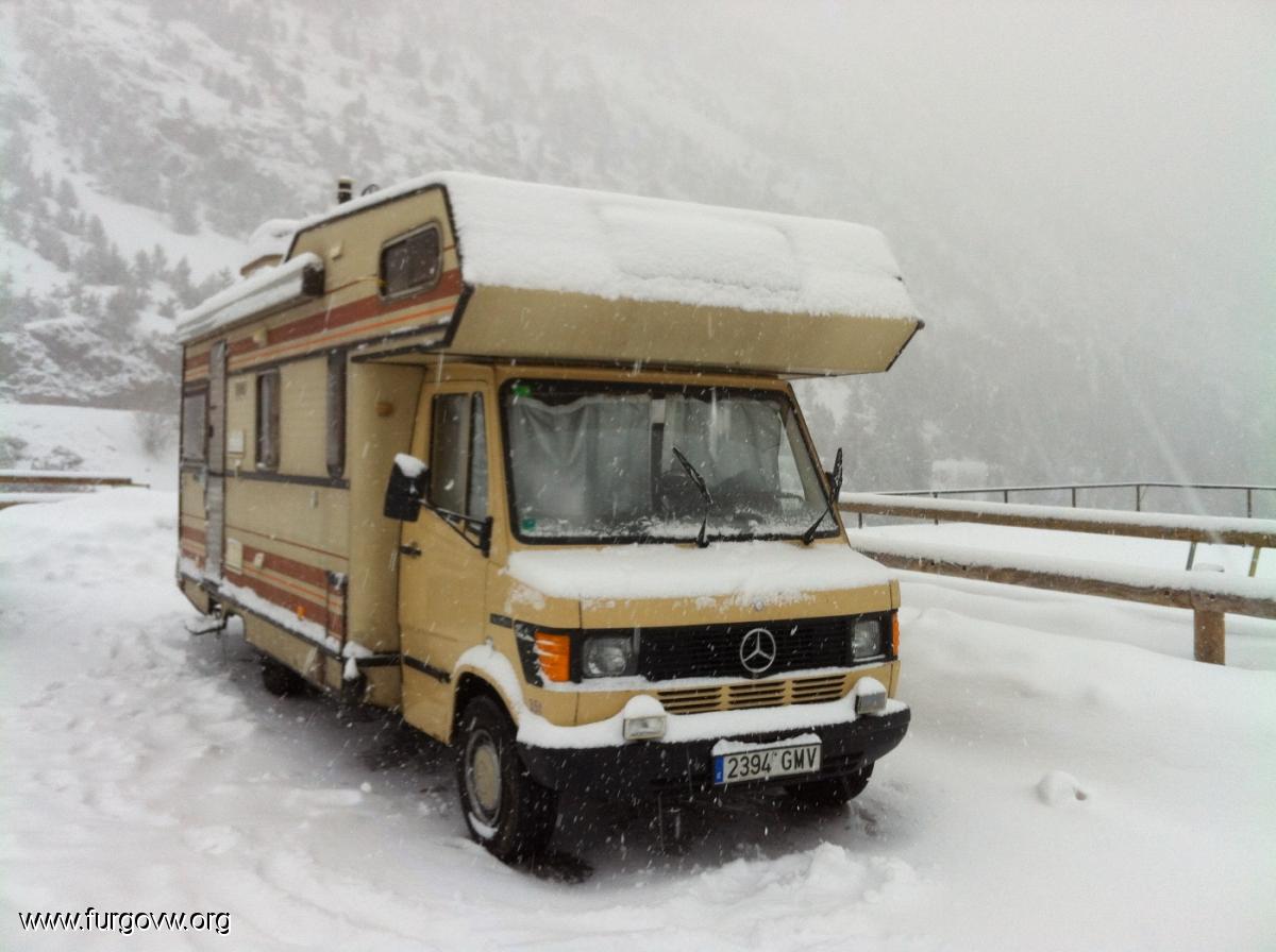

la esquiada fué de muerte, cayó un paletón en toda regla y la furgo se porto bien.
Nos despertamos así
Y nos fuímos así

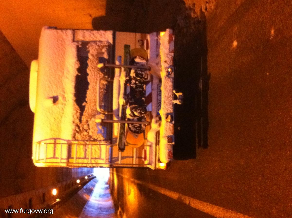

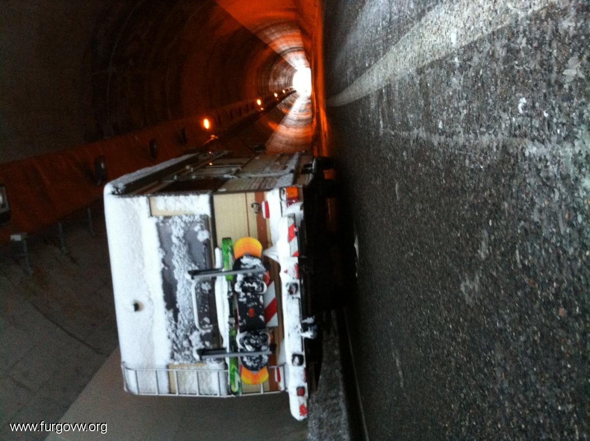

La foto del tunel estoy parado, ya que al no llevar cadenas, la policía nos obligó a parar hasta que nos hiciéramos con unas ya que no paraba de nevar y así fué, a pesar de pensar a momentos que me tocaría pasar la noche en el tunel xd.

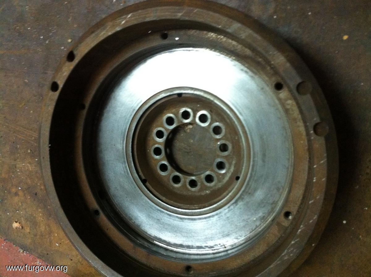

Al volante de inèrcia se puede apreciar la mejora de lo trabajado. Todavía no lo he terminado, ésta semana le metí algo más de caña, pero he estado con otros líos. Mañana por la mañana me entretendré a fondo con el hasta dejarlo Made-in-cordoba.

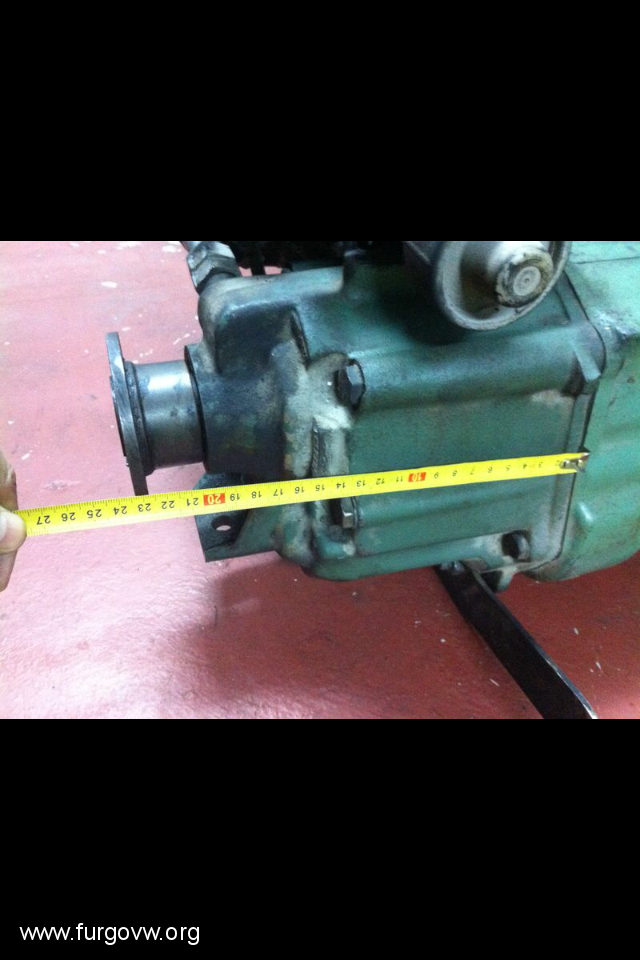

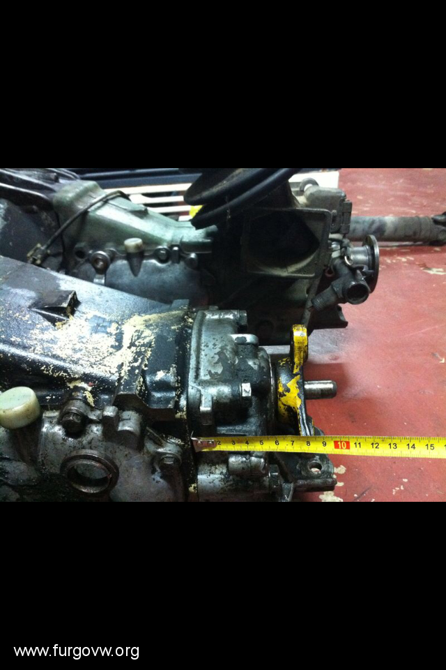

Buenas
Si quieres saber si te vale la transmision, antes de soltar nada, tienes que medir lo que mide la caja que tienes puesta, desde donde la atornillas al motor hasta el plato que se atornilla a la transmision, esa es tu medida, ahora mide la manual y tendria que ser la misma para que te valga tu transmision.
Sergio lo mismo te digo, gracias!  ;)
Lo medí y me daba la misma medida, pero al no ser recto y plano, un cm de diferéncia ya me la liaría gorda y prefiero desconfiar que no encontrarmelo luego de golpe sin saber reaccionar...

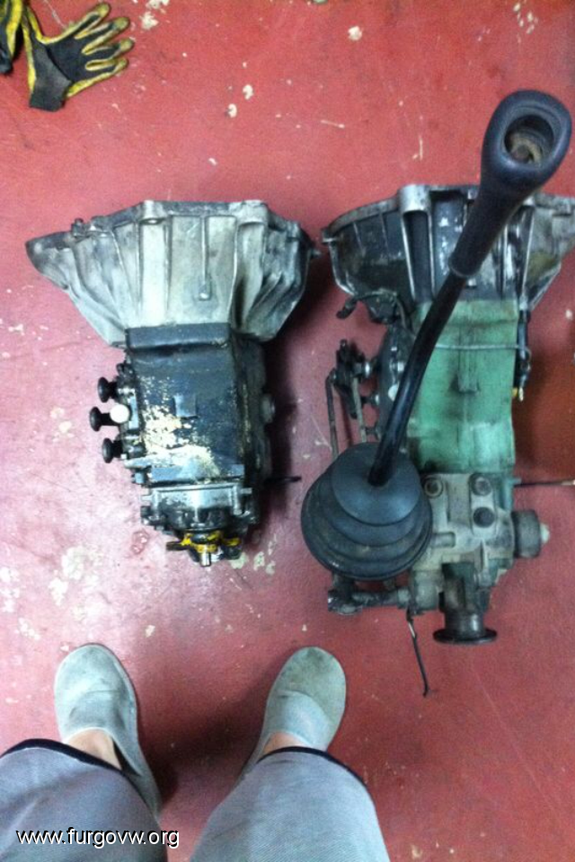

Creo que hay una forma más fácil de medir la diferència de cardán o de la caja (entre la de 4 y 5 velocidades son 13 cm).
Como podreis ver en la foto de debajo, las cajas (menos las de las 406/7 de 4 velocidades las cuales no tienen sincronizador ni varillas) están formadas por 3 piezas: la campana, el cuerpo y el culo que yo le llamo.
Tanto en la caja de 4 como la de 5 como la automática comparten campana, y el tamaño del cuerpo es el mismo.
La diferencia esta en el culo.
Como podeis ver la de 4 velocidades tiene el culo más corto, (la de 5 y la automática diria que lo tienen igual, lunes os lo confirmo).
Quizás sea más fácil medir solo el culo de la caja que la caja entera o la cardán...

Fuí a esquiar a Andorra concretamente a Vallnord durmiendo en Arcalis y en Pal.
Sábado fué una esquiada fuerte, estaba nevando y había mucha niebla con tal de que plegué relativamente pronto. Por la noche cayó el segundo paquetón, y domingo me pegué una esquiada que casi ni Bárcenas... Sol, nieve en polvo, todo cojonudo.
Cuando sábado por la noche me quise mover, con la que estaba cayendo me sentí realmente apurando y compre  unas buenas cadenas, concretamente unas metálicas regulables como llevan los autobuses y camiones. Las puse en las ruedas traseras ya que es dónde traccionan pero no se si debería haberlas puesto delante o que ya que mientras bajaba sufría en que patinara de delante.
