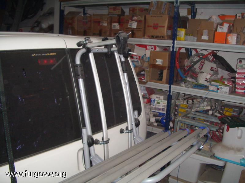

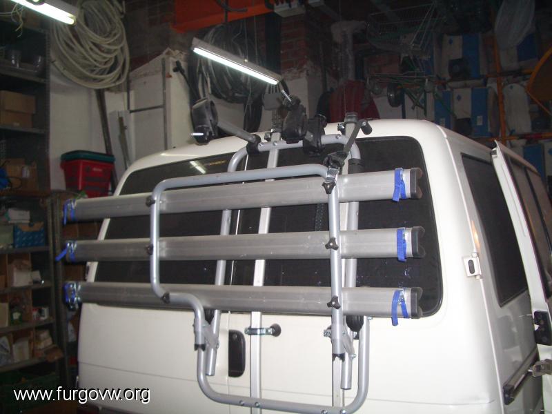

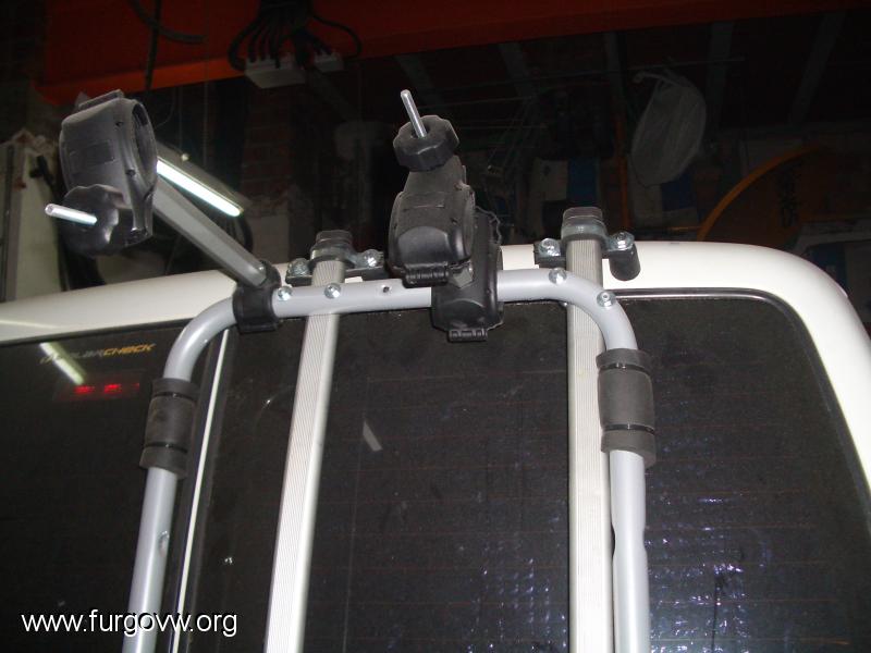

Ahora que llega el buen tiempo para salir en bici, e acabado de instalar el portabicicletas para porton doble, el alma de todo el sistema de portabicis es el sistema de dos barras de baca que fijado en la puerta principal, está fijada con agujeros en la pueta y con varilla de metrico 8, eso si entre el agujero y la varilla e puesto una junta de 1/2 pulgada ancha para evitar la oxidación de la puerta
Para absorver vibraciones e puesto unos silent-blocks de aire acondicionado sólo en el centro de las barras principales.
El portabicicletas es el Modelo VAO para ruedas de repuesto de 4x4, lo podeis encontrar en LECONAL, pero yo lo compré en AUTOEQUIP en bcn, me costó 90€, no es de aluminio pero es muy robusto, lo e probado y me colgado yo y peso 75kg.
Aqui podeis ver que en las parte altas de las barras e puesto unos tacos de goma, que compre en servicio estación, los perforé y pase la varilla del m8 para fijar la barra junto con una pletina y una abrazadera de tuberia de 32 dandole forma para la barra de baca, ahi tambien se ven los sujeta bicicletas, que solo vienen para dos bicicletas pero lleva 3 guias para montar 3 bicis

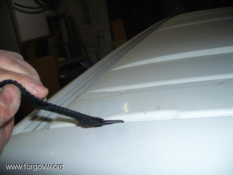

Un detalle muy importante que tambien aporoveche del sistema de portabicicletas y al estar expuesto todo el peso en la puerta principal, aproveche un tensor para fijarlo en la segunda puerta parte alta y llevarlo al extremo de la guia portabiciletas, con los baches la puerta principal no se expone a tanto desgaste.
Este es el resultado final, ya hos digo sólo lleva sujeta bicicletas para 2 pero lleva 3 guias porta bicicletas,"los carriles donde van las bicis" estos carriles que veis no son los originales, yo tenia unos de mi antiguo coche, son mas robustos y se los puse pero los que vienen no estan mal.
Ánimo que por poco dinero y mucho tiempo de trabajo tendreis un porta bicis de la 0stia!!!!!!! Un saludo y viva las T4

Buenísimo brico de adaptación de portabicis, solo los que no hemos encontrado una solución comercial para nuestro vehiculo sabemos lo que cuesta adaptar uno....
Buen detalle el de la cinta de amarre, yo también la puse y la utilizo para pasar por ella una cincha larga que sujete las bicis en el lado que el carril para las ruedas queda volado, porque en pistas con los baches cimbrea.
Puedes poner un detalle del material y fijación de los perfiles base a los que has acoplado el portabicis?

Es que lo tengo ya montado y me da un palo desmontarlo para hacer las fotos, mirare que puedo hacer y a ver si detallo un poco mas, y hago un despiece para el ensamblado,  funciona muy bien, el inconveniente que tiene que hay que abujerear la puerta pero si se protege bien para que no entre en contacto con el agua funciona y mas fijado que eso poco hay. Tu furgo es guapisima, me encanta vaya pepinazo, eso tiene que ser muy seguro para carrilear, enhorabuena por la furgo 4x4 que no es poco............. .fotografo .fotografo

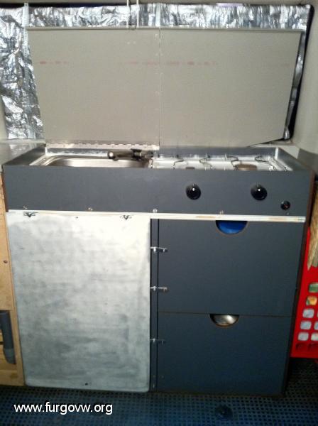

Aki teneis fotos del mueble cocina, terminado y con su mesita de aluminio.
Como podeis ver los pomos de los cajones los he hecho agujereando la madera con una corona de 80mm y perforando solamente la mitad de la madera.
Poco a poco voy a ir haciendo las terminaciones.
