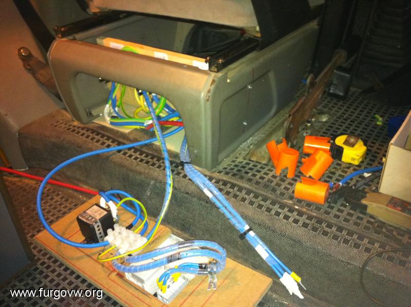

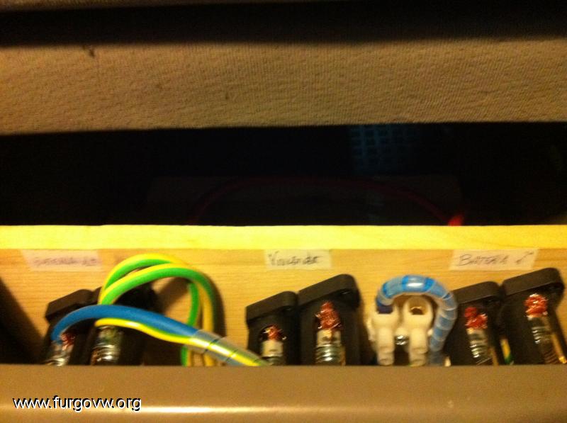

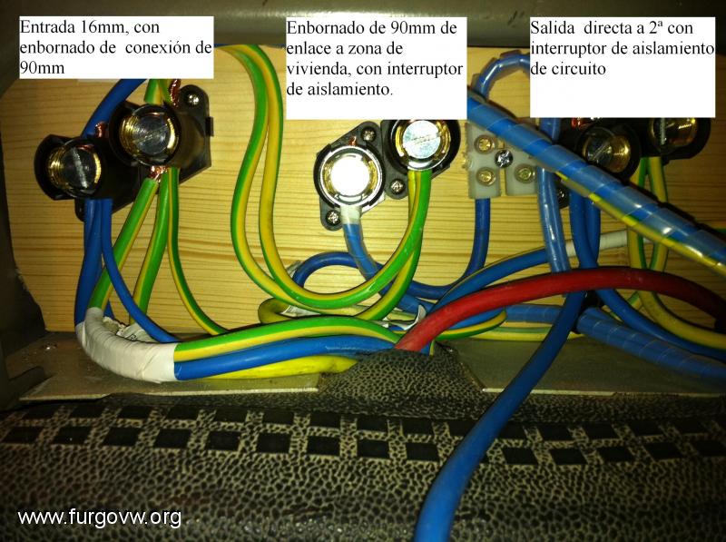

Hola buenas e estado liado con la parte electrica concretamente en las diferentes lineas que derivan del asiento del conductor que es donde llega la (Acometida) entre la bateria de la furgo, la 2ª bateria y los diferentes circuitos.
E diferenciado tres puntos de enlace con bornas de 90mm, para poder ir anpliando la instalación si hace falta o hay que ir modificando cosas. Cómo cuento con cableado de sección elevada prefiero ir sobrado, y e colocado borna sigma de 90mm
Punto 1: Enlace a bateria principal, de alli salen todos los circuitos que se quieran
Punto 2: Salida Zona de vivienda, destinada a la conexión de los circuitos diferentes que agrupan este punto

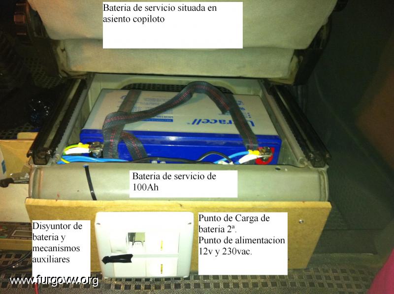

Punto 3: Salida a 2ª bateria, con el relé de carga, interruptor de aislamiento total con la bateria principal de la furgo.
Tambien en cada asiento e colocado un cuadro de conexión para los puntos de alimentación de 12v y de 230vac.
Bueno el esquema electrico lo e sacado de el foro, el esquema ahora mismo no se de quien es, pero lo que veo que es muy importante es repartir lineas para diferentes alimentación así cuando hay una averia se puede aislar rápidamente del circuito general.
Ademas los cortocircuitos Joden!!!! bastante las baterias y pueden provocar chispazos y no te quiero contar lo que puede llegar a pasar en un lugar tan pequeño y tan acogedor como es nuestra furgo.
De todo esto tengo de dedicarme a solas con cada zona para ir terminando instalaciones.
Pero las acometidas generales ya las tengo preparadas y protegidas.
Un saludo!!!!

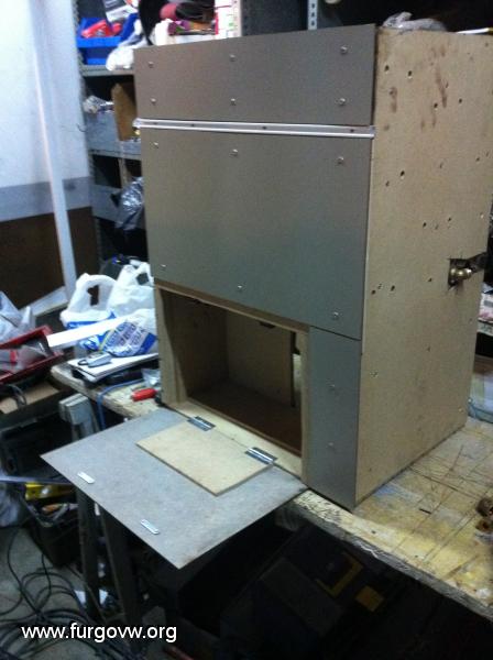

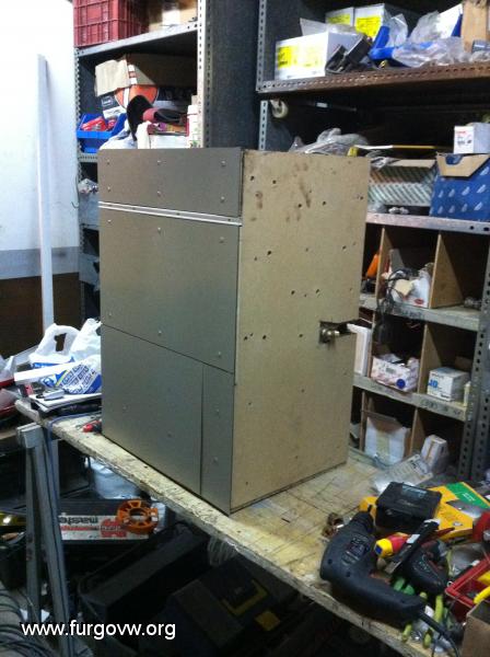

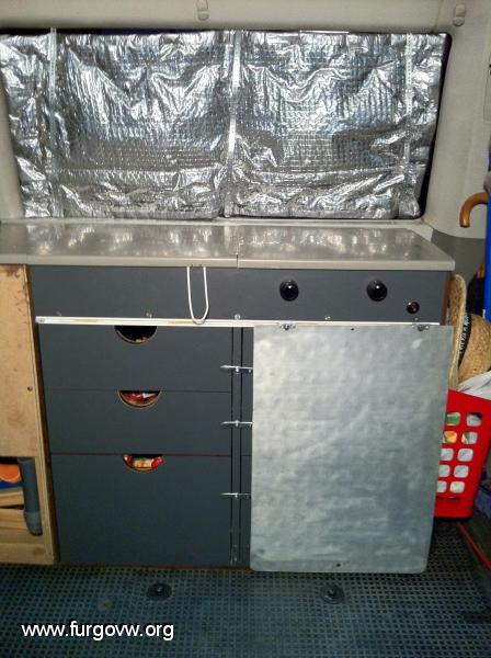

Ya tengo hecho el panelado de la nevera, es de diferente color, que el mueble cocina, pero el material no me ha costado nada
Bueno esta es el resultado, ahora parece un mueble!!!

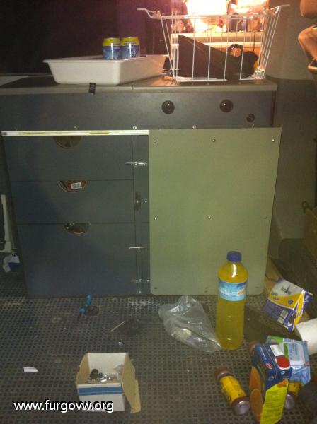

Este es el color del mueble cocina
Así le damos un poquito de colorido.
Debajo del arcon va el compresor, pero de momento no lo tengo, lo estoy mirando en desguaces de camiones, en princio estoy buscando para Iveco Stralis, pero sobretodo que la nevera sea waeco.
E puesto una puerta para acceder al hueco del compresor y otra puertecilla para el llenado del deposito, ya lo vereis!!
Tambien e aprovechado y e forrado la mesa con otro trozo de formica FENÓLICA, es un material idoneo para q dure toda la vida.

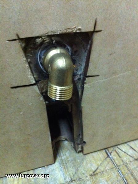

Aki podeis ver el detalle del desague en la nevera, e tenido que colocar un codo para que no me quite espacio en el mueble cocina, pues el desague toca con el cajon
Por supuesto el desague de la nevera es sólo para cuando pongo hielo, y le e dejado un tapon para poder desaguar....
Un saludo!
