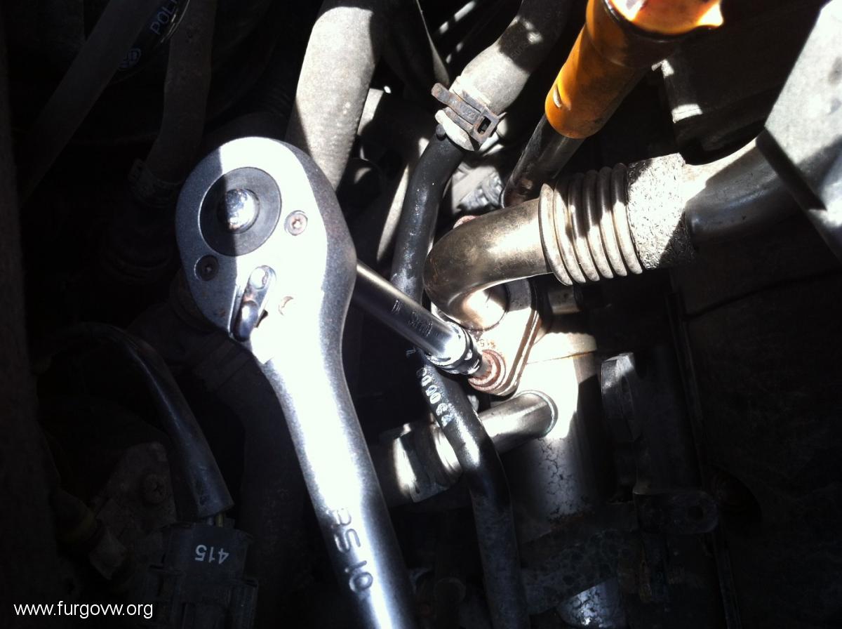

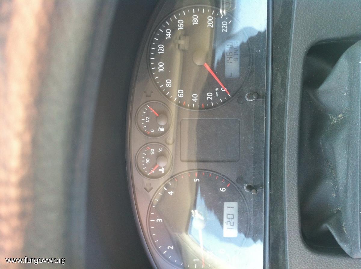

Bueno, bueno, bueno, como ya puse ayer introduje la chapita para anular la dichosa valvula, y me salía un error en la pantalla, este error era un muelle amarillo-naranja intermitente, tenia miedo de que al haber detectado la "obstrucción" tuviera que quitar el testigo con un cable (que por otro lado tengo pero no se si sabría quitar el error) en fin, que hice un agujero a la chapa para por lo menos reducir la cantidad de gases que llegaran al motor y esta mañana la he sustituido, os pongo unas fotos de todo:
lo primero, como se puede ver en la foto (porque demonios todas las fotos me salen siempre torcidas!!!) el error ha desaparecido de la pantalla.

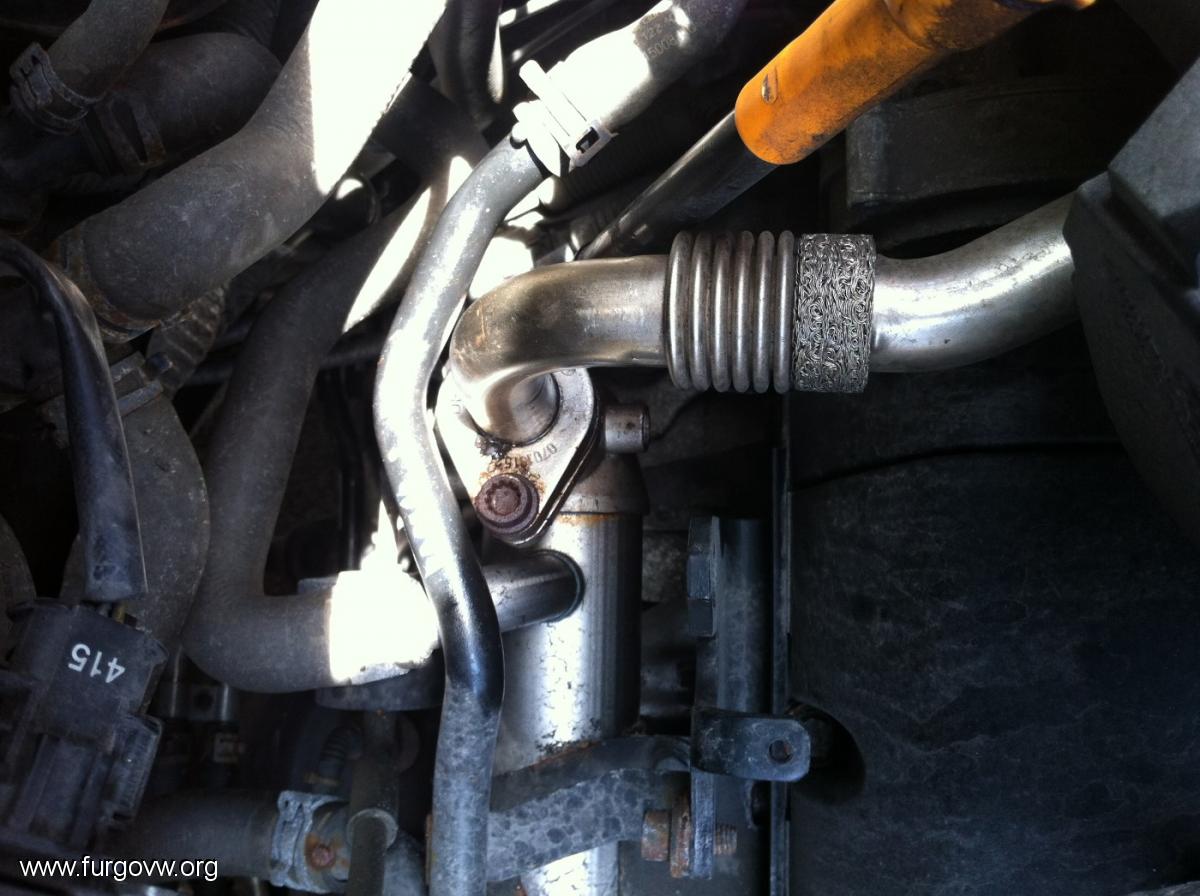

esta es la localización de donde hay que poner la chapita:

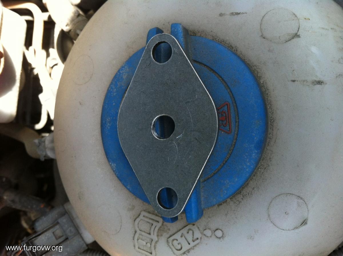

Esta es la chapa con el agujero de 9 mm un colega mecanico me dijo que le hiciera un agujero que redujera a la mitad el que tenia la original, este agujero es mucho mas pequeño que la mitad, y después de haberme metido en la autovía durante un rato no me ha saltado ningún error.
Utilizo una llave de carraca con una punta de... yo que se, pero venia en el MMM (maravilloso maletín mannesman  .meparto .meparto)

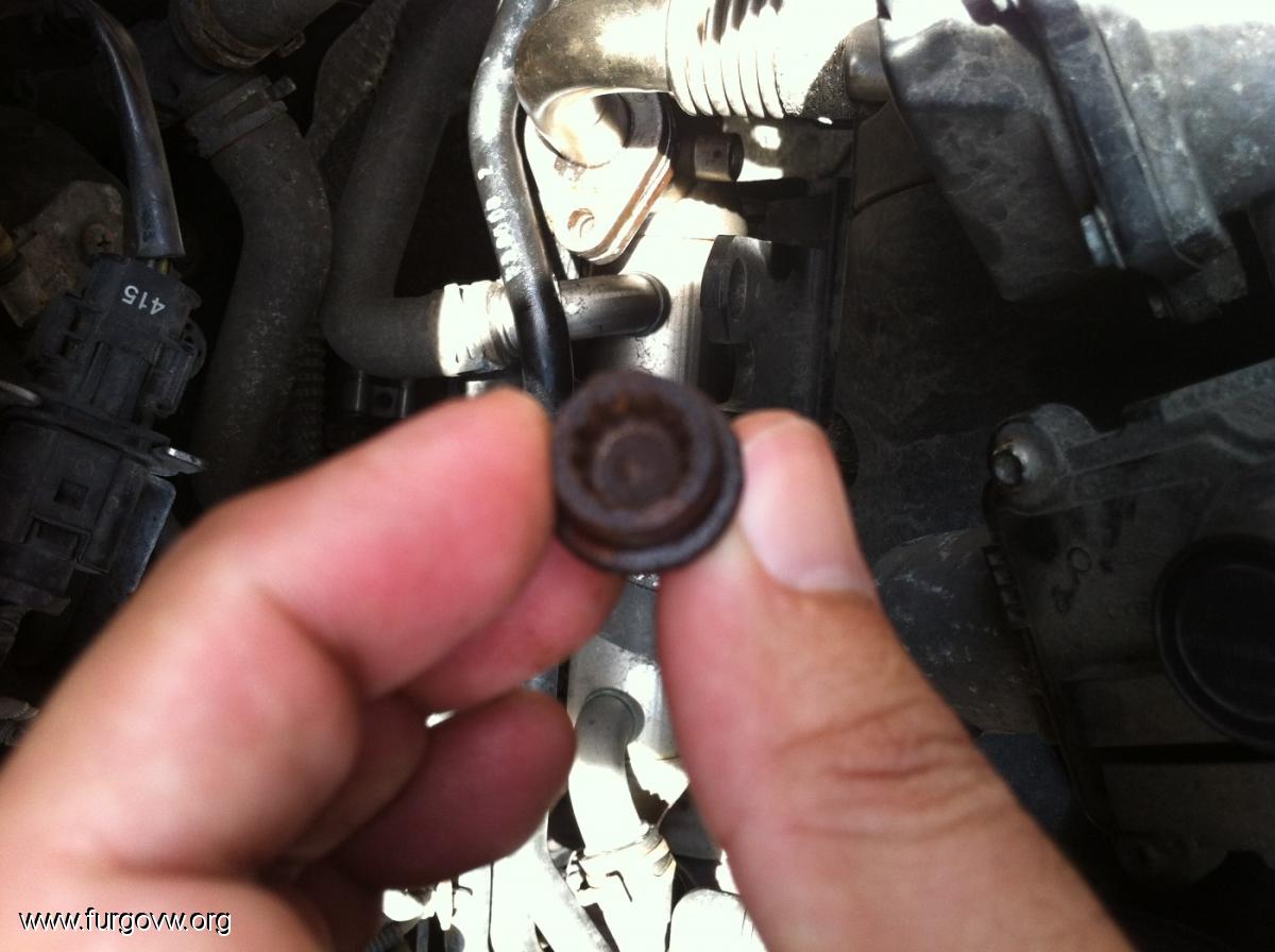

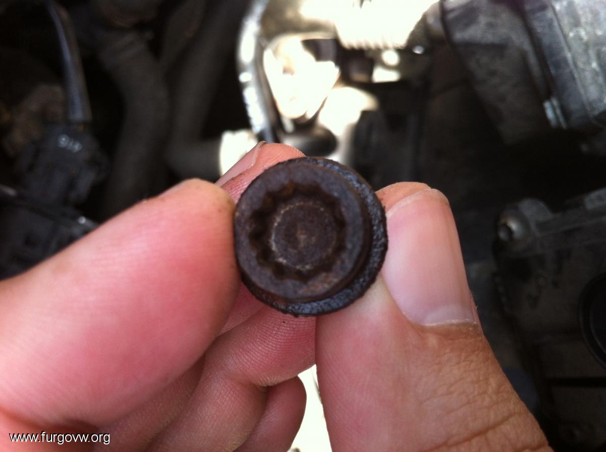

este es el tornillo
no es allen pero supongo que si se podría usar una llave de ese tipo, afortunadamente en el MMM venia la punta perfecta para ello.
Bueno no creo que hagan falta mas fotos, se quitan los dos tornillos (que no tienen tuerca por el otro lado con lo que es sumamente fácil quitarlos y ponerlos) si están oxidados pues paciencia y un poco de 3 en 1 y salen y entran perfectamente, luego intercalas la chapita, con o sin agujero y vuelves a poner tornillos, se acabo el brico, ahora a contar los centimos extra cada vez que vayas a la gasolinera.
