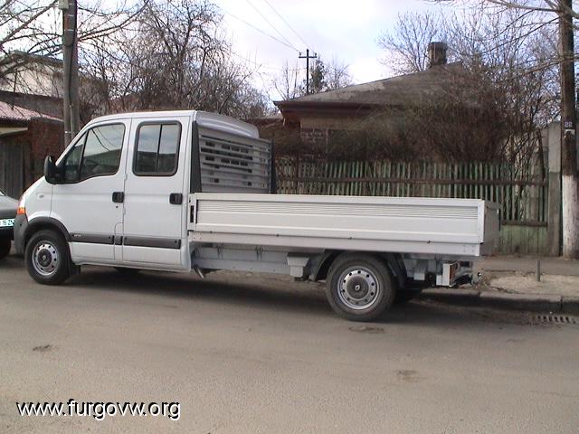

Hola, después de acabar mi primera furgo y ponerla a la venta, estaba planteandome en comprar una camioneta o furgoneta baratiya tipo esto, y adaptarle en la parte trasera una caravana.
He encontrado cómo ventajas que una caravana la puedes sacar por 1000€ y un camioncete antiguo pero  bien de motor por 2000€ más, así que sobre unos 4000€(homologación más chapuzas) me puede quedar un buen camper tipo éste.
También veo cómo ventaja que te ahorras mucho trabajo al camperizarla por dentro ya que por lo que me parece sería sólo cojer la caravana y anclarla al chasis o me equivoco¿?
1)Me podrías decir posibles problemas que me puedan surgir antes de que me lo plantee más a fondo?
2) Se podría adaptar cualquier caravana? Lo digo por tema de medidas que no sobresalga de ancho o largo por normativa, o todo es homologable?
3) Se tendría que homologar? en caso de que si, podría circular gente en la caravana?
4) Cómo se tendría que anclar la autocaravana al chasis?
5) Aparte de anclarla, homologarla y tirar cable del alternador a las baterías de la vivienda y comunicarla si me interesa, creeis que se tendría que hacer alguna otra modificación que pase por alto ahoramismo?
6) Sabeis algún post en que agan algo parecido?
Gracias y un saludo

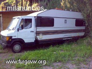

Gracias +gvr! todo comentario positivo o negativo és bienvenido! De momento voy a comenzar a mirarme camionetas, quiero pillarme una 410 ya que éstas montan un motor fabuloso, y que tiene fama de indestructible. Comentaré por aquí posibles avances,dudas,fotos.. que me vayan surgiendo en el proyecto. Un saludo!

Remenando por los sitios que me habeis dicho he encontrado éste link del foro4x4. http://www.foro4x4.com/foro/index.php?topic=24396.0 seguramente si hay alguien que esté planteandose lo mismo que yo le pueda interesar ;) Gracias por vuestros consejos y iré informandoos de cosas que vea, aprenda... etc.
Mañana hablaré también con tunninghomologaciones y haber que me dicen ya que también me preocupa el tema de plazas ya que las camionetas mercedes creo que solo són de 2 plazas y me gustaría que pudieran circular y dormir cómo mínimo 4 personas. Homologar me tocara homologar seguro ya que quiero que se comunique la cabina con la caravana.

Mi intención no es hacer un pick up o 4x4, sino una "autocaravana" cómo la Mercedes de arriba. Alomejor me animo y le hago capuchina y todo ;)

1)El primer problema que me surge es que para homologar el proyecto, necesito que me coloque la caravana en la camioneta un carrocero especializado que tenga las 5 H(matrícula, anclar, luces....no me acuerdo de más) sino me lo hace un carrocero especializado, tunninghomologaciones no podrá homologarme el proyecto. Alguien sabe de alguno?
2) No no se podría, depende de la camioneta, se debería llamar a la casa Mercedes y preguntar según el modelo de camioneta, creo que una capuchina si que se le podría hacer ya que las cajas que montan éstas camionetas(mercedes 410 son algo altas, pero me preocupa un poco no poder poner una caravana larga.. he de mirarmelo más con el metro)
3) Se tendría que homologar, sería conveniente que la caravana que comprara viniera con papeles y así ya me ahorraría el certificado de gas y eléctrico. Eso sí, no podría circular gente en la caravana a no ser que instalara asientos reimo o similares(unos 2000€ que no me pienso gastar).
