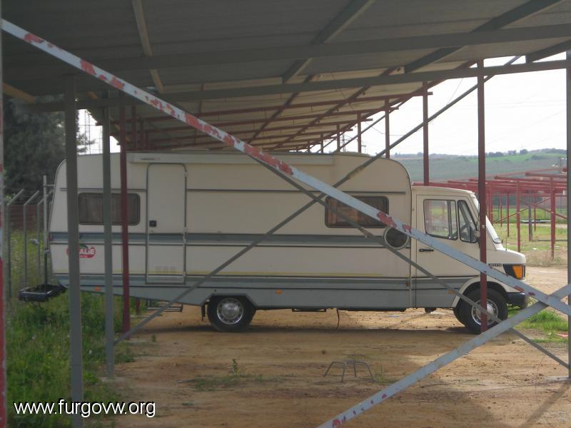

De momento no hay buenas noticias ya que no encuentro ningún carrocero que me baje de los 2000€ por instalarme legalmente la caravana en la parte trasera de una camioneta  .confuso1 pero seguiré buscando ya que me parece algo exagerado.
De mientras os cuelgo una foto de una mercedes muy selektah que he visto por la red con portamotos!

Cita de: er_mazu en Febrero 23, 2011, 01:56:12 am
Simplemente "cargala" y no tienes que homologar nada. Para cargar la bateria de la caravana hay aparatos que lo hacen desde la piña del remolque (waeco perfectcharge o algo así, por ejemplo) Y además tienes la ventaja de que cuando quieras puedes quitarla y tienes un camion para llevar cosas. O llegar a un camping y descargarla. Seguro que te sale más barato un winch y que te hagan un arreglo para que sea facil de subir y bajar, que acoplarla y homologarla.
Y además, si alguna vez quieres venderlo, puedes vender el camión y la caravana por separado, o vender una cosa y quedarte la otra.
Añado: En un vehículo homologado como caja abierta la carga puede sobresalir hasta 1,5 metros por detrás y 0,4 por cada lateral. Acojiendose a esto los pick-ups llevan las cédulas vivienda, que más o menos es lo que tu propones. En caso de que la caravana se pase de estos límites, podrías mirar que el carrocero te ampliase la caja del camión, que eso seguro que te cuesta mucho menos que acoplar la caravana.
Por otro lado, si el carrocero te cobra 2000 € por "subirte" la caravana al camión, más lo que te cuesta la caravana, yo creo que te saldría mejor ir a por un camión con caja y acondicionarlo por dentro como han hecho muchos. Incluso hay alguna presentación (a lo mejor no está aquí, si no en el foro 4x4) de alguien que compró el camión "desnudo", solo con la cabina, y le pusieron tracción a las cuatro ruedas y le construyeron la caja con el material de las paredes de las caravanas.
