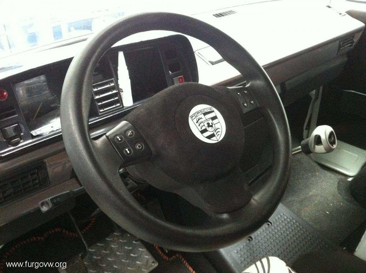

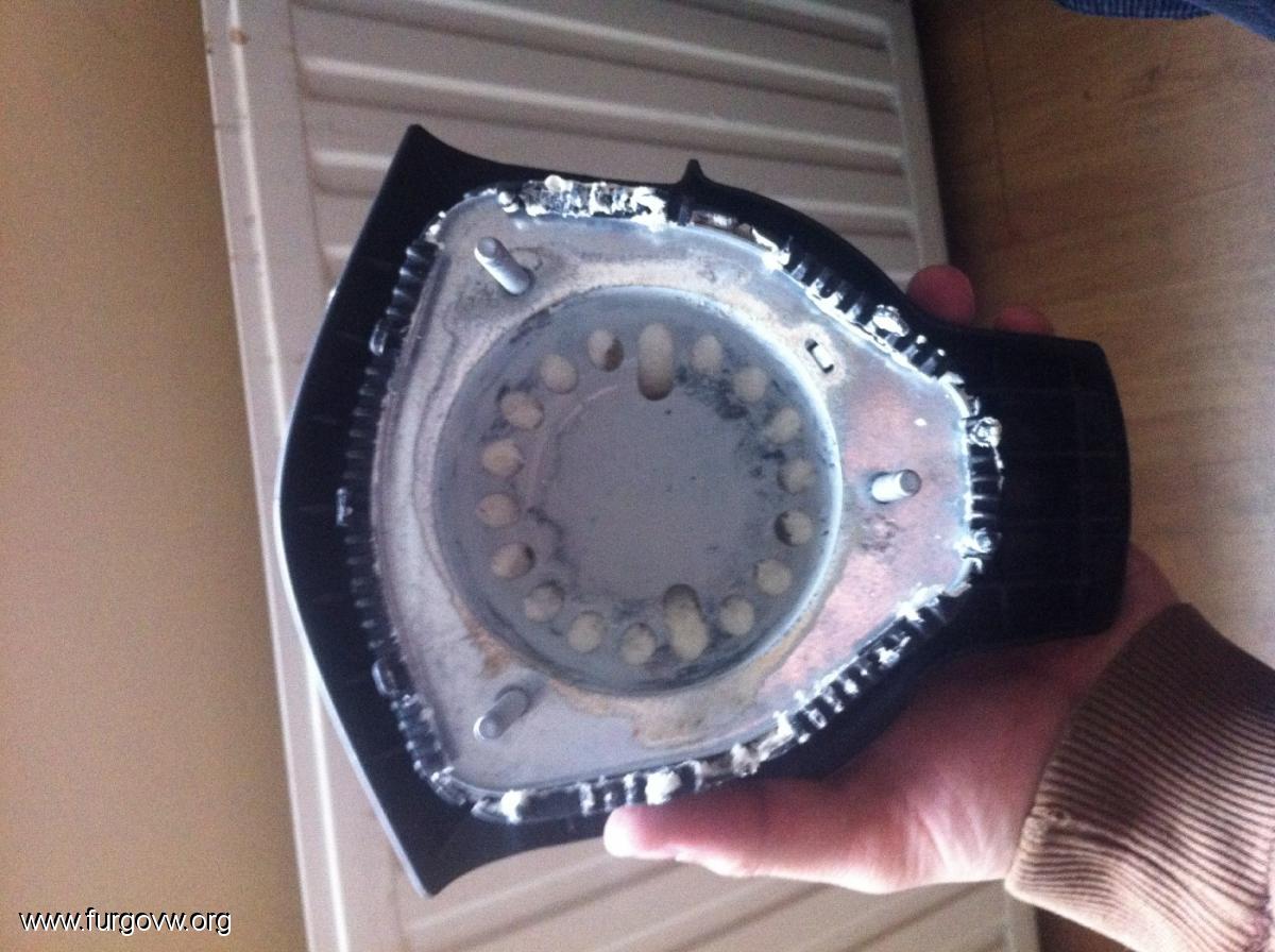

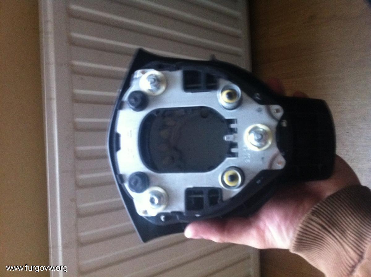

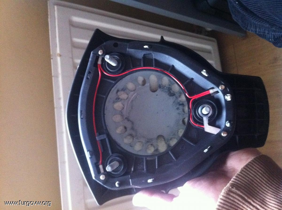

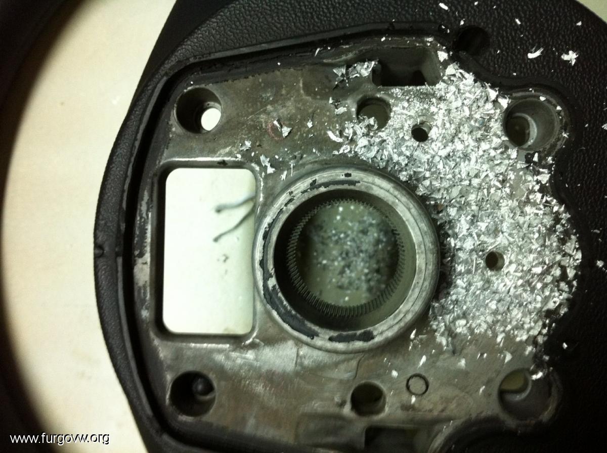

Aprovecho y subo una cosa que me quedo en el tintero.

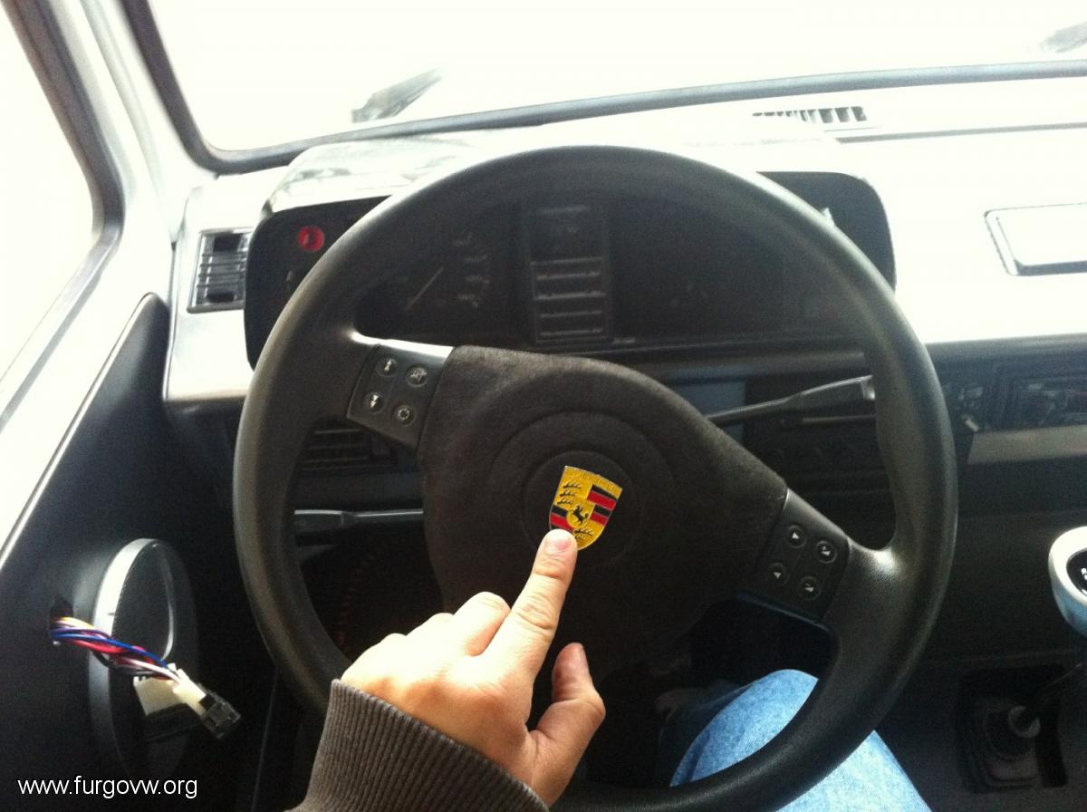

Aunque me gustaba el volante que le puse a la furgo, lo he cambiado por varios motivos.
1º no tengo dirección asistida aún y se hace un coñazo al ser tan pequeño aparcar.
2º es tan pequeño que no veo el velocimetro xDDD tengo que agacharme y me siento incomodo.
3º siempre me ha gustado el volante que lleva una gama de seat que tiene mandos integrados (no por los mandos que estan anulados) sino por el grosor del volante el tamaño.. en fin que me parece perfecto...
Total que me fui al desgüace y por 30 euros compre lo que sigue en las siguientes fotos:

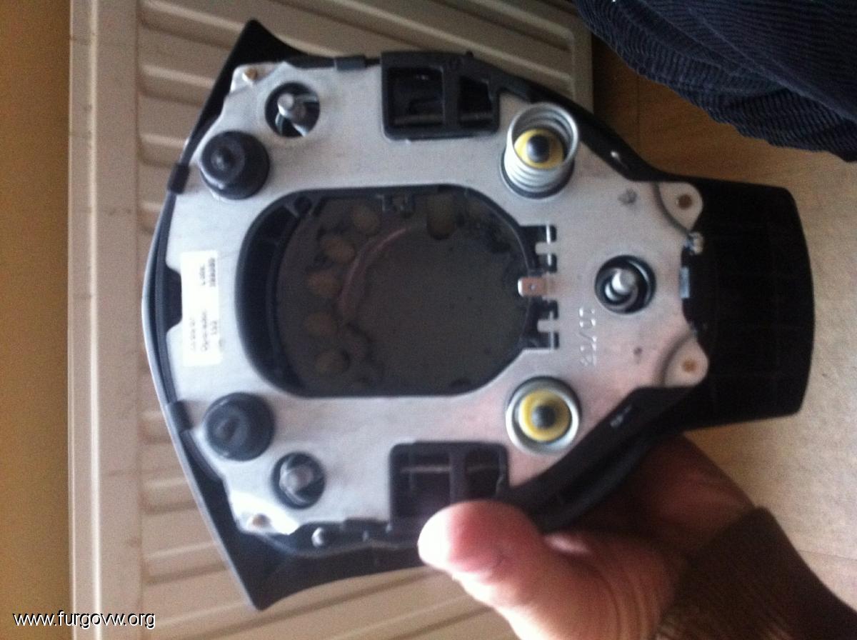

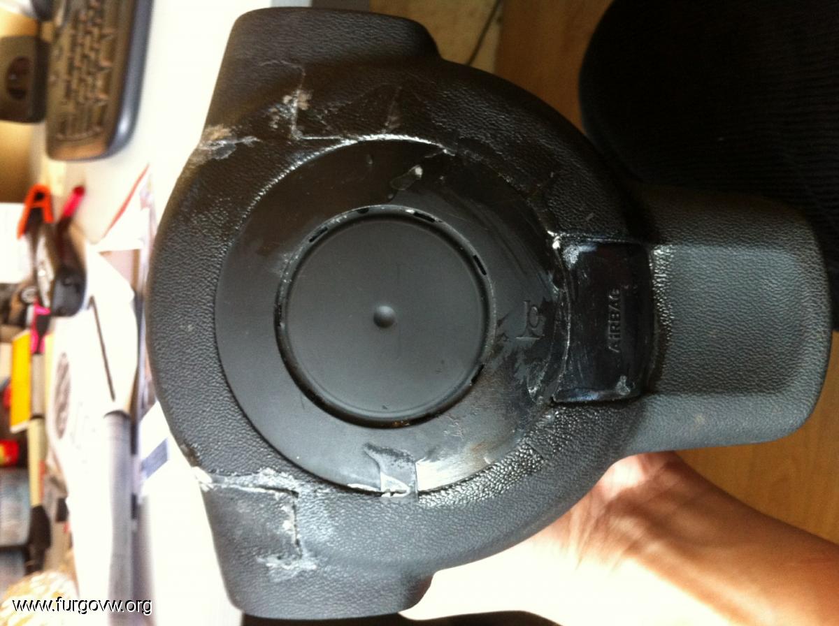

El centro del volante (al cual le había saltado el airbag), reconstruido con loctite :D

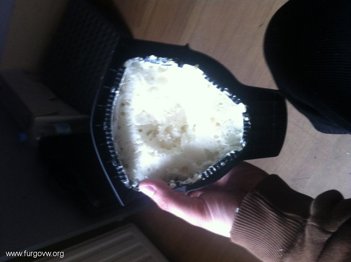

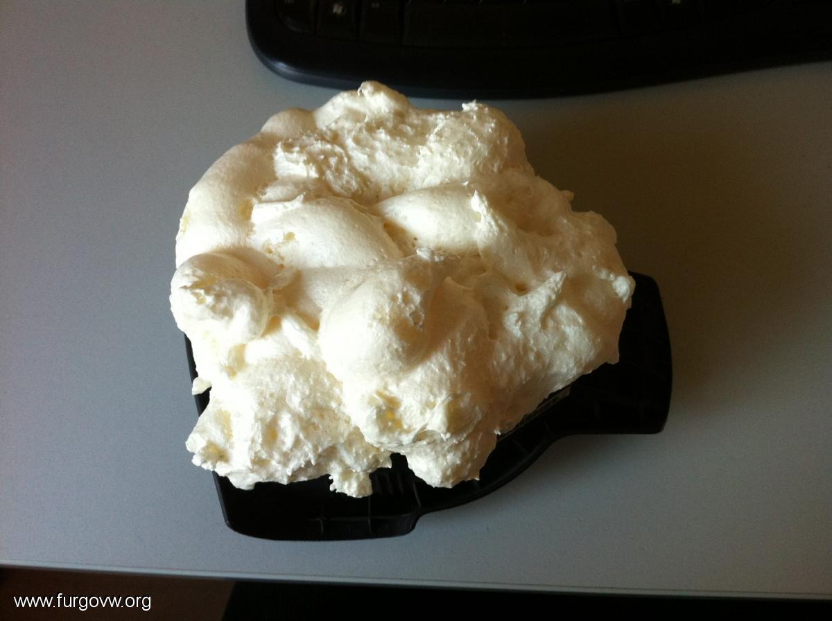

Rellenamos de espuma por dentro para darle solidez (juro que eche casi nada y al día siguiente esta asi)
recortamos para poder montar el centro del volante.
Y comenzamos el montaje de las piezas

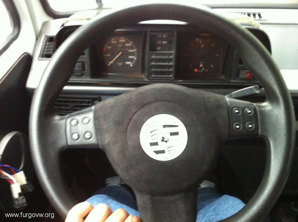

Una vez hecho lo anterior, se tapiza. (No tengo fotos pero os comento. Compre una gamuza de piel en el lidl, la teñi de negro y la deje secar. con muchaaaaaaaaaa paciencia la estire humedeciendola ligeramente y le di forma y la pegue al centro del volante. Por desgracia utilice adhesivo en spray y con el tiempo se fue despegando y se hacían burbujas, así que lo despegue y pegue nuevamente con cola de contacto.
Por otro lado, se coge el volante y dado que el eje no es igual, utilizo la piña que ya tenía y hago los agujeros de modo que se pueda adaptar a la misma
Una vez hecho todo lo anterior el volante queda tal que así.
o asi

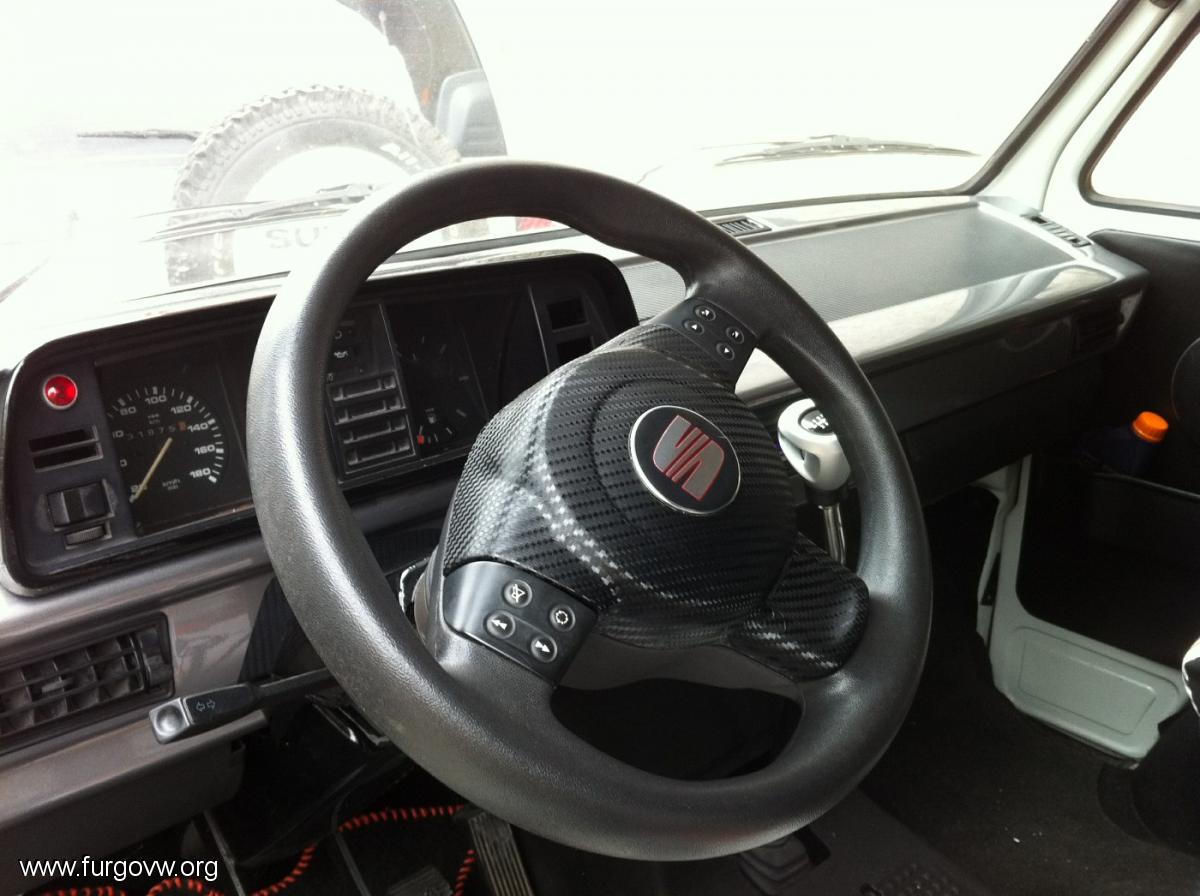

En su momento, antes de utilizar piel, pense en cubrir el centro del volante con vinilo. (Notese que después de pegarlo y rellenar de espuma, lije para igualar la superficie donde había juntas de modo que quedara toda igualada)
Para el centro del volante y el centro de las llantas, me ha hecho un compañero en el curro unas etiquetas con un plotter de grabado que usamos para otras cosas y han quedado tal que así las pruebas
Y de momento eso es todo :D
Saludossssssssss
okuparero
el volante es la leche tio, me mola más que el anterior (tipo tuning) que llevabas!!!! por cierto, tu no le habías puesto un cuadro de mandos digital superadaptado? ah! por cierto, creo que puedo ver que la palanca de cambios, en la bola te marca 6 marchas, es simple decoración y realmente has montado motor de otro coche con 6 marchas, auqnue creo que es el 1.6d que llevas, no?

yayuk0
Cita de: okuparero en Junio 15, 2012, 13:36:23 pm
Totalmente de acuerdo.. a veces se me va la vena tuning, pero quiero que la furgo quede elegante y no tunera :)
El cuadro lo tengo quitado por que todabia sigo peleado con el velocimetro. Adaptado fisicamente esta, y todo es funcional, pero el velocimetro marca la mitad de la velocidad real y el cuantavueltas esta mal escalado.
El pomo es de seat y es correcto, es solo el pomo. Pero como tengo en mente en no mucho ponerme con el motor, tengo la gran duda de si intentar meter el motor de pasat con la caja de 6 velocidades o quedarme con la de 5 que tengo.. es algo aún a largo plazo. :D
Saludosssssssss
