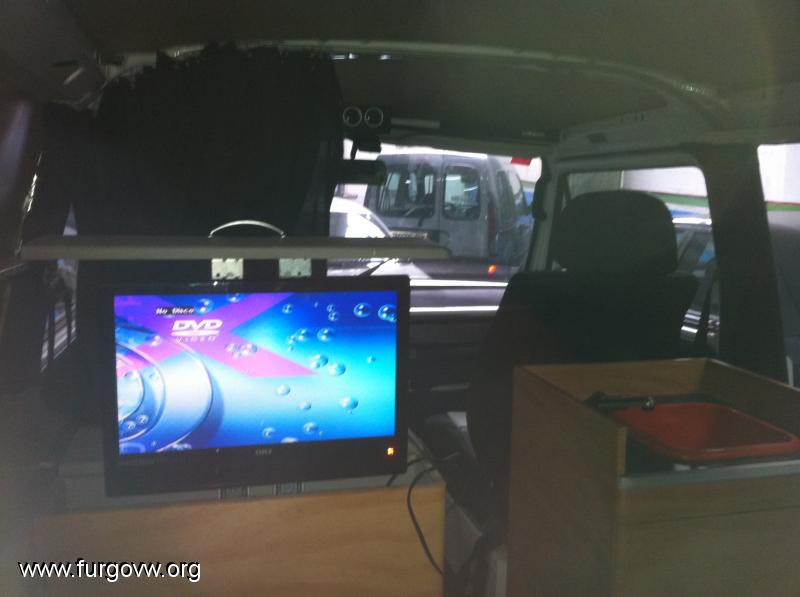

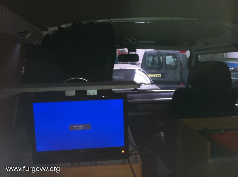

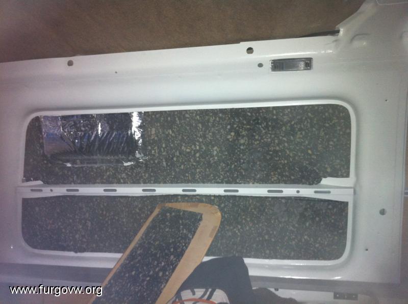

Televisor funcionando (proximamente play 2 que la tengo muerta la risa en casa)

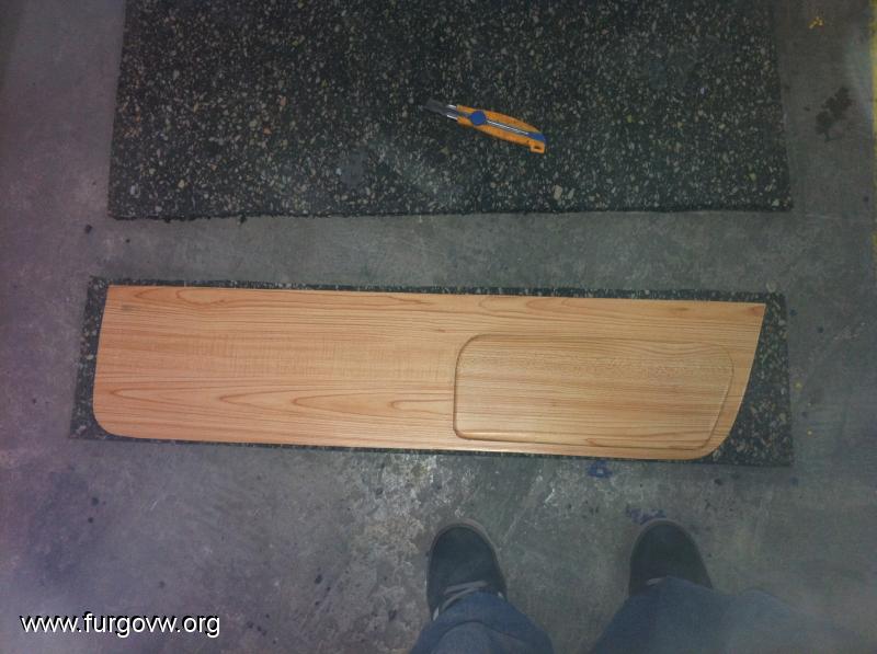

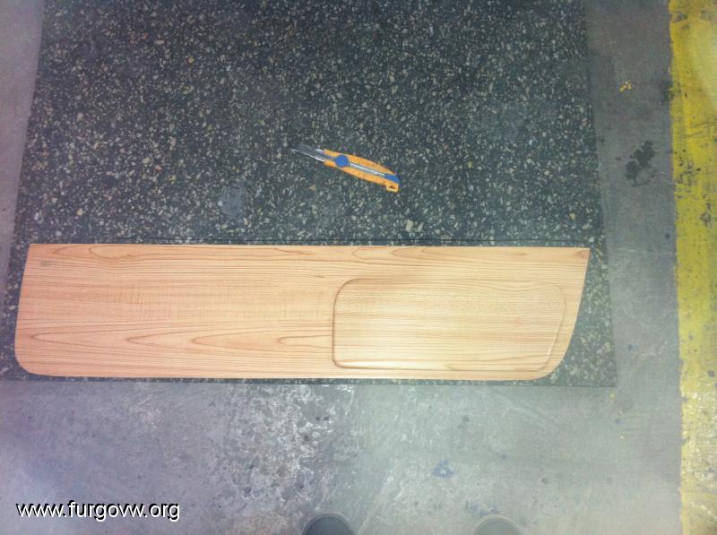

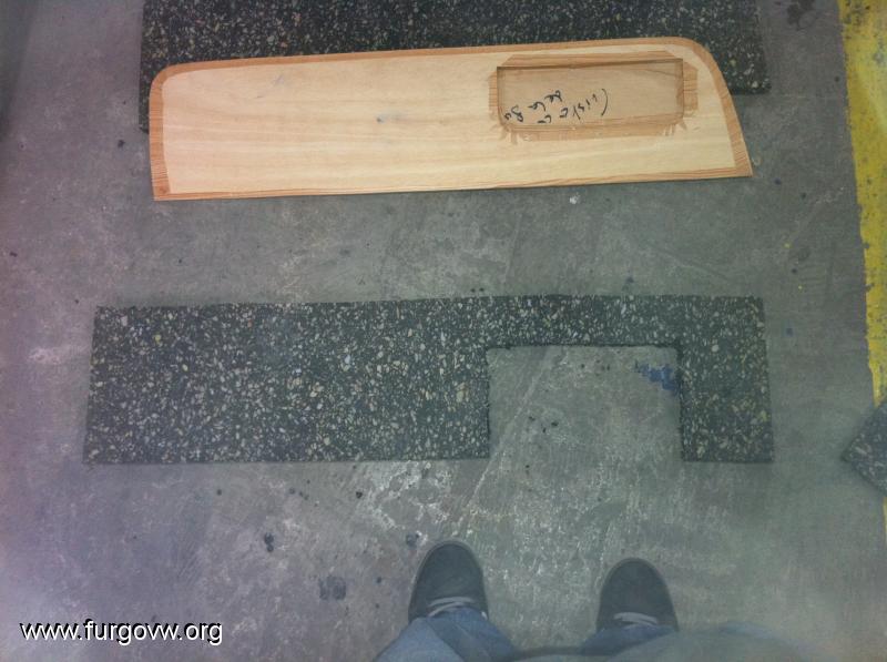

y continuamos con el aislado de los huecos de lo que serían las ventanas traseras.
Tras la capa de aislante multicapa, aislante coporpren..
Y encajado y pegado en su hueco.
Lo que he hecho es encolar con adhesivo en spray el aluminio del aislante multicapa de modo que el coporpren no solo va encajado rellenado hueco entre paneles, sino que va además pegado a este, de tal modo que no se cae hacia delante, sino que parece parte del panel exterior (en el lado interno).
Posteriormente he pegado un panel encima del coporpren, usando adhesivo de contacto en spray, y cinta de doble cara en todo el perimetro de la pestaña donde va encajado. Mañana subiré una foto por que lo ice en una sola pieza de prueba y el caso es que no genera ruido y queda bastante bien a mi juicio..

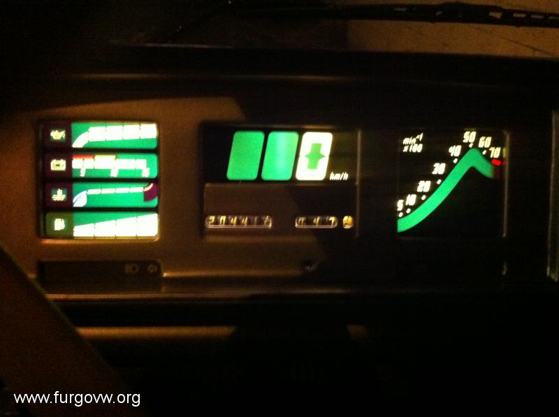

Mientras en otro orden de cosas y ya que de cuadros se trata...
Reloj de batería, indicador de temperatura de agua, indicador de gasoil, indicador de presión de aceite, testigos de aceite y presión de gasoil, testigos de luces, etc... de Opel Kadett gsi, funcionando en una vw t3, by me....

Mmmmm, eso me faltó de ver a la pequeña... Debe ser brutal ese cuadro y compaginarlo con una esfera de cuentarevoluciones autometer o algo así con lucecita de sobreregimen.....

Que guapos los relojes de kaett gsi una pasada, Buena adaptacion  .palmas .palmas .ereselmejor .ereselmejor
